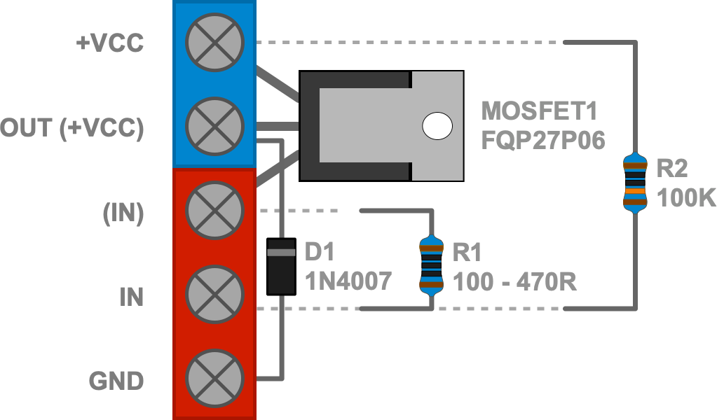

Aufbau mit FQP27P06
Aufbau: Einfacher Ausgangstreiber mit P-Kanal-MOSFET FQP27P06
1 x 2er Klemmleiste, blau
1 x 3er Klemmleiste, rot
MOSFET1: P-Kanal-MOSFET, FQP27P06 bis maximal 3 A (TO-220)
R1: Metallfilm-Widerstand 470 Ohm (Gelb-Violett-Schwarz-Schwarz-Braun)
R2: Metallfilm-Widerstand 100 kOhm (Braun-Schwarz-Schwarz-Orange-Braun)
D1: Diode, z. B. 1N4007 oder 1N4148 (als Freilaufdiode)
Alternative Bauteile für:
R1: Widerstand 100 Ohm bis 470 Ohm
R2: Widerstand 10 kOhm bis 100 kOhm
