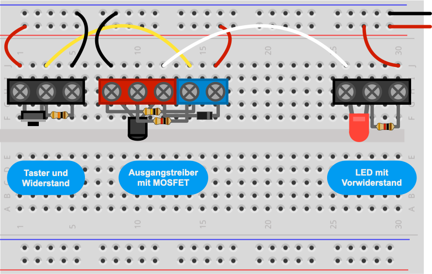

Experiment 1: Steuereingang mit Taster und Pull-Down-Widerstand
Bei diesem Experiment verbinden wir den Taster mit Widerstand so, dass der Widerstand als Pull-Down-Widerstand mit GND verbunden ist und der Taster mit VCC. Der Verbindungspunkt von Taster und Widerstand wird mit dem Steuereingang (IN) des Ausgangstreibers verbunden.
Im Grundzustand (Taster offen) leuchtet die Leuchtdiode nicht. Wird der Taster gedrückt, dann geht die Leuchtdiode an. Lässt man den Taster los, dann geht sie aus.

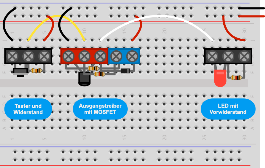

Experiment 2: Steuereingang mit Taster und Pull-Up-Widerstand
Bei diesem Experiment verbinden wir den Taster mit Widerstand so, dass der Widerstand als Pull-Up-Widerstand mit VCC verbunden ist und der Taster mit GND. Der Verbindungspunkt von Taster und Widerstand wird mit dem Steuereingang (IN) verbunden.
Im Grundzustand (Taster offen) leuchtet die Leuchtdiode. Wird der Taster gedrückt, dann geht die Leuchtdiode aus. Lässt man den Taster los, dann geht sie wieder an.
