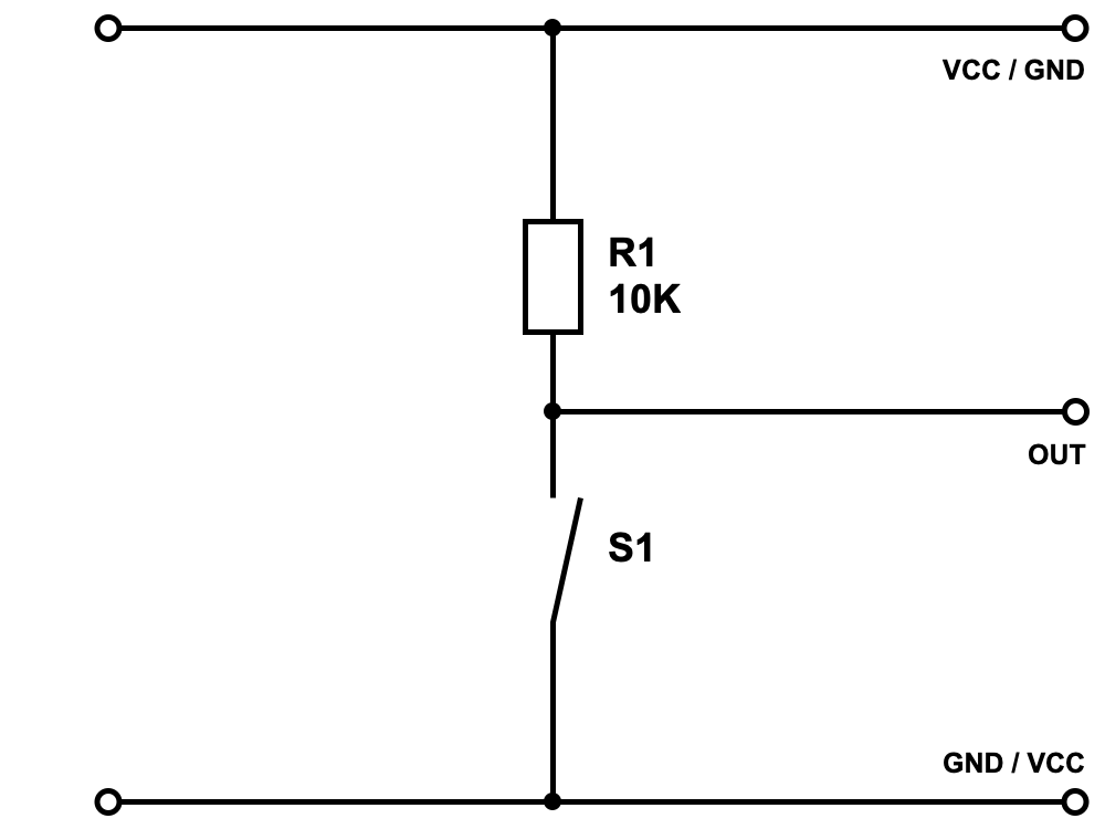

Ein Taster schließt einen Stromkreis. Er kann aber auch den Zustand am Eingang einer Schaltung ändern. Beispielsweise, wenn ein Eingang mit einem Widerstand gegen GND (Pulldown-Widerstand) beschaltet ist. Der Grundzustand wäre dann ein logisches Low. Mit einen Taster könnten man den Eingang mit VCC verbinden und den Zustand in ein logisches High verändern.
Oder ein Eingang ist mit einem Widerstand gegen VCC (Pullup-Widerstand) beschaltet. Der Grundzustand wäre dann ein logisches High. Mit einem Taster könnte man den Eingang mit GND verbinden und den Zustand in ein logisches Low verändern.

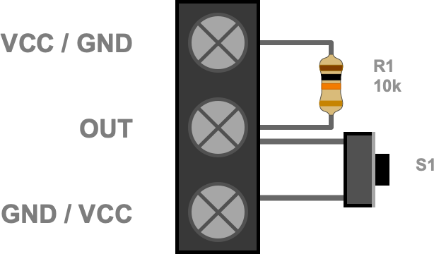

Aufbau
- 1 x 3er Klemmleiste KF301, schwarz
- R1: Metallfilm-Widerstand 10 kOhm (Braun-Schwarz-Schwarz-Rot)
- S1: Taster
Alternative:
- R1: Widerstand zwischen 1 kOhm und 100 kOhm
Wichtige Hinweise
Digitale Eingänge von Schaltungen dürfen nicht unbeschaltet sein. Ihr Zustand würde dann unkontrollierbar zwischen den beiden Zuständen Low und High hin- und herschwingen. Aus diesem Grund legt man eine digitalen Eingang mit einem Widerstand auf ein festes Potential. Das sind in einer digitalen Schaltung VCC und GND. Mit einem Taster würde man den Zustand umschalten.
Die Polung dieses Bausatzes kann in der Regel willkürlich festgelegt werden. Die beiden äußeren sind entweder VCC und GND oder GND und VCC. Der mittlere Pin wird mit dem Signaleingang der Schaltung verbunden.

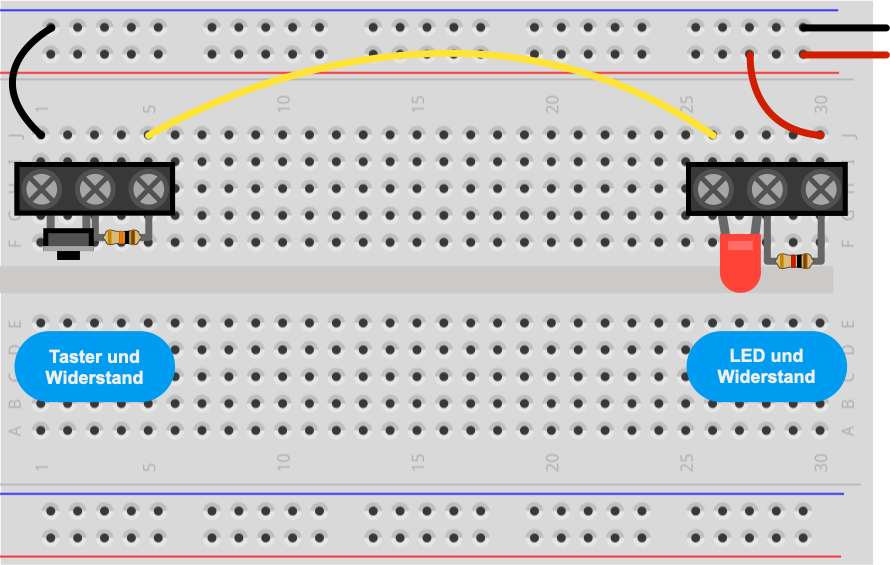

Experiment 1: Reihenschaltung mit einer Leuchtdiode (1)
Für dieses Experiment brauchen wir eine Leuchtdiode mit Vorwiderstand. Daraus bauen wir eine einfache Reihenschaltung mit Taster (ohne Widerstand) und der LED (mit Vorwiderstand).
Die LED geht an, wenn der Taster gedrückt wird. Die LED ist aus oder geht aus, wenn der Taster nicht gedrückt oder losgelassen wird.
Experiment 2: Reihenschaltung mit einer Leuchtdiode (2)
Für dieses Experiment brauchen wir eine Leuchtdiode mit Vorwiderstand. Daraus bauen wir eine einfache Reihenschaltung mit Taster (mit Widerstand) und der LED (mit Vorwiderstand).
Hinweis: Bei diesem Experiment leuchtet die LED weniger hell, weil der zusätzliche Widerstand vom Taster-Modul im Stromkreis geschaltet ist und die Spannung und den Strom begrenzt.
Experiment 3: Taster parallel zur LED
Vorsicht: Wenn das Taster-Modul falsch angeschlossen wird, kann man beim Betätigen des Tasters einen Kurzschluss der Stromversorgung verursachen.
Diese Schaltung sieht vor, dass nur der Taster parallel zur LED (mit Vorwiderstand) geschaltet ist. Beim Drücken des Tasters wird die LED überbrückt. Die LED geht aus, wenn der Taster gedrückt wird.
