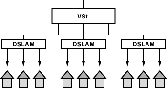

Klassische Netzarchitektur
In der klassischen Netzarchitektur des Festnetzes (altes Telefonnetz) werden die Teilnehmer über das Telefonkabel, die Teilnehmeranschlussleitung (TAL), an einer Vermittlungsstelle (VSt) angeschlossen. Dort befindet sich die Anschlusstechnik für analoge Telefonanschlüsse und DSL (DSLAM). Die Leitungslänge zwischen Teilnehmer und Vermittlungsstelle variiert je nach Entfernung. In großen Städten ist die Entfernung kürzer. In ländlichen Gebieten länger. Teilweise ist die Leitung zu lang, so dass kein DSL oder wenn, dann nur mit einer geringen Geschwindigkeit möglich ist.
Zukünftige Netzarchitektur
Die moderne Netzarchitektur sieht vor, dass ein Teil der Netztechnik näher zum Teilnehmer rückt. Dazu wandert der DSLAM aus der Vermittlungsstelle in einen Kabelverzweiger (KVz). Darin befinden sich Outdoor-DSLAMs, über Glasfaserkabel von der Vermittlungsstelle aus angebunden werden. Schnelle DSL-Anschlüsse werden vom Outdoor-DSLAM über eine kurze Leitung (wenige hundert Meter) bereitgestellt. Ziel ist es, dem Teilnehmer über einen Anschluss alle Kommunikationsdienste anzubieten (Triple Play).
