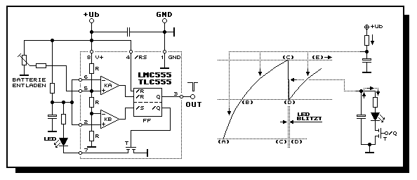

Der Sinn der hier angedeuteten Schaltung zeigt sich, wenn man ein kleines batteriebetriebenes Gerät realisiert, das nur wenig Energie verbraucht. Man kann sich dann kaum eine LED-Betriebsanzeige leisten, weil alleine diese LED vielleicht mehr Leistung verbraucht, als die Nutzschaltung selbst. Nun könnte man eine so genannte Lowcurrent-LED verwenden, welche sich mit einem kleinen Strom von etwa 2 mA gerade noch begnügt. Allerdings fällt eine statische Anzeige kaum auf, wenn das Gerät in einem hellbeleuchteten Raum herumliegt. Jedoch etwas das im Sekundentakt regelmässig kurz aufblitzt, fällt selbst dann auf, wenn man nicht direkt hinschaut. Dazu kommt, dass diese Schaltung in der Lage ist zu erkennen, wenn das Leben der Batterie zu Ende geht und sie kann in diesem Zustand einer nachfolgenden Schaltung mitteilen, dass kurz vor dem Lebensende der Batterie noch etwas besorgt werden muss, wie z.B. eine Datensicherung.
LERNINHALTE: Wie kann man auf elegante Art und Weise eine LED mit relativ grossem Strom bei kleiner Batteriekapazität aufblitzen lassen, und dies mit nur ganz geringen Strom- und Spannungsimpulsen auf der Batteriespannungsleitung, so dass die damit betriebene Nutzschaltung nicht gestört werden kann? Wie ist es möglich, für diese Schaltung den altbekannten und traditionsreichen 555-Timer in CMOS-Version einzusetzen? Warum wirkt sich die selbe relative Stromänderung auf die LED weniger deutlich als bei einem Glühlämpchen in der Helligkeit aus? Eine Lowcurrent-LED und eine Highefficiency-LED sind nicht zwingend das selbe! Eine blinkende Glimmlampe und die dazu gehörende einfache Schaltung, vor beinahe 60 Jahren!
UPDATE: Mit Schaltbild und Link wird auf einen Elektronik-Minikurs hingewiesen, wo diese Schaltung praktisch zum Einsatz kommt. Es ist ein mit Batterie betriebener Testgenerator zur Messung von Verstärkerschaltungen für elektromyographische Signale (EMG). Der neue Abschnitt PRÄZISION befasst sich näher mit dem Innenleben des LMC555, bzw. TLC555. Der gesamte Text ist überarbeitet.
