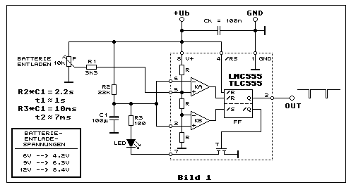

Der Sinn der folgenden Schaltung in Bild 1 zeigt sich, wenn man ein kleines batteriebetriebenes Gerät realisiert, das nur wenig Energie verbraucht. Man kann sich dann kaum eine LED-Betriebsanzeige leisten, weil alleine diese LED vielleicht mehr Leistung verbraucht, als die Nutzschaltung selbst. Nun könnte man eine so genannte Lowcurrent-LED verwenden, welche sich mit einem kleinen Strom von etwa 2 mA gerade noch begnügt. Allerdings fällt eine statische Anzeige kaum auf, wenn das Gerät in einem hellbeleuchteten Raum herumliegt. Jedoch etwas das im Sekundentakt regelmässig kurz aufblitzt, fällt selbst dann auf, wenn man nicht direkt hinschaut. Dazu kommt, man weiss mit LED und Vorwiderstand - wie langweilig! - noch immer nichts über den Ladezustand der Batterie. Dies und noch eine weitere Eigenschaft, die dann angenehm auffällt, wenn eine sehr empfindliche Messschaltung im Gerät ist, vermittelt dieser Elektronik-Minikurs und dabei dreht es sich ein weiteres Mal um den Allerweltskerl in CMOS, den LMC555 ursprünglich von National-Semiconductor (NSC) und den TLC555 von Texas-Instruments (TI). Schon lange gibt es beide Produkte nur noch von TI. Da man den LMC555 und den TLC555 gleichermassen einsetzen kann, wird dieses IC nachfolgend zusammenfassend stets mit LMC/TLC555 bezeichnet.
Der Stromverbrauch der ganzen Schaltung mit der blitzenden LED beträgt etwa 1.6 mA bei 9 VDC. Nun muss man sich natürlich überlegen, ob sich eine solche Schaltung lohnt, wenn die gesamte Elektronik ohne diesen Zusatz z.B. bloss 5 mA benötigt, denn diese blinkende Schaltung macht dann immerhin 28 % des gesamten Stromverbrauchs aus und eine 9V-Blockbatterie hat auch nur grad eine Kapazität von 500 bis 700 mAh (Alkali-Mangan-Batterie). Wie entscheidet man? Man muss sich überlegen, wie gross ist bei einer bestimmten Anwendung das Risiko, dass das Gerät vergessen wird auszuschalten, wenn man es nicht mehr braucht. Ist dieses Risiko gross, dann lohnt sich dieser Zusatz auf jeden Fall, weil die Zeit in der das Gerät wegen Vergessenheit eingeschalten bleibt, kann u.U. viele Stunden, Tage, Wochen oder noch länger dauern. Die Alternative einer automatischen Abschaltverzögerung für Batterien oder Akku mit einfacher Elektronik, eignet sich nur dann, wenn die Einsatzdauer relativ kurz ist. Zu diesem Thema stehen diese beiden Elektronik-Minikurse zur Verfügung:
Sparsame Batteriebetriebsanzeige mit Lowbatt-Funktion
Da die Spannung an C1 zunächst unterhalb der Triggerschwellenspannung des Komparators KB von 1/3*Ub liegt, ist das RS-Flipflop FF gesetzt, Q liegt auf HIGH- (+Ub), /Q auf LOW-Pegel (GND) und der MOSFET T ist offen. R3 und LED sind stromlos. Damit beginnt die Ladung von C1 durch R2. Wenn die Spannung an C1 den Wert von knapp 2/3*Ub überschreitet, schaltet der Komparator KA und setzt FF zurück. Damit wird Q LOW, /Q HIGH und FET T leitet. C1 entladet sich über R3 und die LED. Die LED blitzt kurz und hell auf. Entsprechend der Zeitkonstante von R3*C1 beträgt die Blitzdauer nur etwa 7 ms, während die Blitzperiode etwa eine Sekunde beträgt. Diese Zeit kann man durch Änderung von R2 erhöhen oder erniedrigen. Nach dieser Entladung liegt die Spannung an C1 knapp unterhalb der Triggerschwellenspannung von KB mit dem Wert von 1/3*Ub. Dadurch öffnet sich T, die LED wird stromlos und es beginnt die Nachladung von C1 durch R2 bis zur Triggerschwellenspannung von KA. Damit wiederholt sich das Ganze.

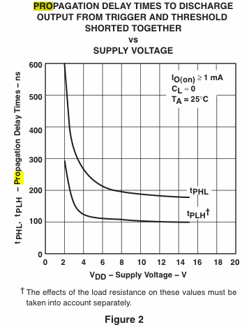

Präzision: Genau genommen ist die maximale Spannung an C immer ein wenig höher als 2/3*Ub und die minimale ein wenig niedriger als 1/3*Ub. Dies kommt von der so genannten Propagation-Delaytime (TLC555), die etwa 200 ns beträgt. Natürlich fällt diese geringe Verzögerungszeit bei dieser sehr niederfrequenten Oszillation nicht auf. Wenn man jedoch eine solche Schaltung bei einigen 100 kHz oszillieren lässt, fällt diese Verzögerungszeit ins Gewicht und sie ist am Oszilloskopen auch schon deutlich erkennbar. Das ist aber nicht alles! Zwei weitere Fehlerquellen ergeben sich aus den DC-Offsetspannungen der beiden Komparatoren KA und KB und den Widerstandstoleranzen der IC-internen Widerstände R. Diese Fehlerquellen verschieben die beiden Triggerspannungen in Richtung +Ub oder GND, ganz zufällig. Diese Werte gehen aus den Datenblättern nicht hervor, sie sind aber indirekt enthalten in den Threshold-Voltage- und Trigger-Voltage-Angaben in der Tabelle von Electrical Characteristics at specified free-air temperature, VDD=nV. Dazu empfiehlt sich das Datenblatt des TLC555, da es wesentlich informativer ist, als das des LMC555.
Zum Thema Präzision des LMC/TLC555 gibt es noch einen speziellen Elektronik-Minikurs. Es geht um die Stabilität der Frequenz des typischen CMOS-555-Taktgenerators (astabiler Multivibrator mit nur einem zeitbestimmenden R und einem C:
Was soll das Trimmpotmeter P mit dem Titel "Batterie entladen"? Damit lässt sich über den Modulationseingang einstellen, bei welchem Wert von +Ub der Oszillator gerade noch anschwingt. Man verschiebt damit die Triggerschwellen an KA und KB. Dies bietet die Möglichkeit der optischen Wahrnehmung, wenn sich die Batterie dem Lebensende zuneigt. Die Blinkfrequenz nimmt ab und die LED geht in der Dunkelphase nicht mehr ganz aus. Schreitet die Entladung weiter fort, blinkt die LED überhaupt nicht mehr, sie "glimmt" nur noch schwach vor sich hin. Sie wird dann mit dem Strom gespiesen, der sich aus +Ub und R2 ergibt. R3 ist vernachlässigbar, weil R3 in Relation zu R2 viel zu niederohmig ist.
Das schwache "Glimmen" kann man besser mit einer glasklaren LED sehen. Eine glasklare LED wirkt auch beim Blitzen markanter. Bei diesen LEDs ist der Leuchtwinkel jedoch meist schmaler als bei den diffusen LEDs. An Trimmpotmeter P stellt man die Batterieentladespannung ein, die normalerweise etwa 70% der Spannung einer frischen Alkali-Mangan-Batterie beträgt. Man kann diese Schaltung bei Batteriespannungen von 6 VDC (4 x 1.5V-Batterien in Serie) mit einer Entladespannung von 4.2 VDC, bei einer 9V-Blockbatterie mit einer Entladespannung von 6.3 VDC oder bei acht in Serie geschalteten 1.5V-Batterien für 12 VDC mit einer Entladespannung von 8.4 VDC einsetzen. Grössere Batteriespannungen sind bestimmt ebenso möglich, aber ich habe dies nicht getestet. Bei kleineren Spannungen, wie mit zwei in Serie geschalteten 1.5V-Batterien für 3 VDC, funktioniert diese Schaltung nicht mehr. Die maximale Betriebsspannung des LMC555 beträgt 15 VDC.

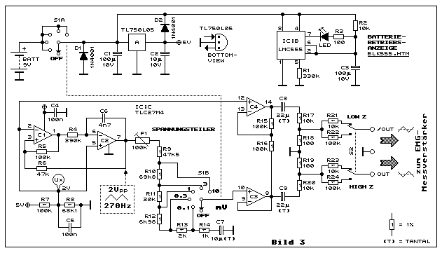

Praktischer Einsatz: Dazu gibt es einen EMG-Testgenerator. Gleich hier im Bild sieht man das Besondere. Siehe oben rechts. Anstelle eines Trimmpoti zum Abgleich der Batterie-Entladespannung, hat es einen Fixwiderstand (R1) mit einem Wert von 330 k-Ohm. Dies ist der richtige Wert zur Überwachung einer 9VDC-Blockbatterie. Für eine andere Batteriespannung bei einer andern Anwendung, muss man den richtigen R1-Wert experimentell ermitteln. Dazu eignet sich am Besten eine Widerstands-Dekade, die es relativ preiswert bei ELV gibt.

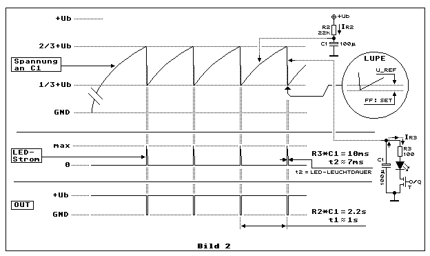

Spannungs- und Stromdiagramme
Das Sägezahndiagramm zeigt das Auf- und Entladen von C1. Das langsame Aufladen über R2 und das schnelle Entladen über R3, LED und MOSFET T des LMC/TLC555. Die Lupe illustriert, wie die Spannung an C den Triggerschwellenwert von KB leicht unterschreitet. Das selbe gilt im umgekehrten Sinne für den Umschaltmoment am Triggerschwellenwert von KA.
Das mittlere Diagramm zeigt den kurzen LED-Strom-Impuls. Da es mit C1 und R3 ebenso eine RC-Schaltung ist, ist es eine exponentielle Entladungskurve. Bei der Anwendung einer 9V-Blockbatterie steigt der LED-Strom sofort auf:
   ILED=(((0.67*9V)-ULED)/R3)=42 mA
   (2/3*Ub ; ULED = 1.8V ; R3 = 100 Ohm)
Bei dieser Berechnung ist der Widerstand RDS_on des in LMC/TLC555 integrierten MOSFET T (Pin 7) unberücksichtigt. Dieser Wert, der von der Gate-Source- und somit von der Betriebsspannung abhängig ist, ist in den Datenblättern des LMC/TLC555 nicht angegeben. Wir rechnen hier mit einem LED-Stromimpuls von etwa 40 mA bei einer Batteriespannung von Ub = 9 VDC. Dieser Strom ist der Spitzenstrom des Impulses und nicht etwa dessen Mittelwert, der natürlich niedriger ist.

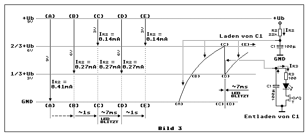

Man kann natürlich ebenso einen astabilen Multivibrator mit sehr kleinem Tastgrad, u.a. mit einem LMC/TLC555, realisieren und am Ausgang steuert man über eine Transistorschaltstufe eine LED mit Vorwiderstand zwischen +Ub und GND. Diese LED blitzt dann ebenfalls im Rhythmus von z.B. einer Sekunde mit einem relativ hohen Spitzenstrom kurzzeitig auf. Der mittlere Strom, bzw. der mittlere Leistungsverbrauch, ist dabei etwa gleich gross, wie bei der in Bild 1 gezeigten Lösung. Der gravierende Unterschied ist allerdings der, dass es auf Grund der kurzen und starken Stromimpulse auf der Ub-Leitung kurze auffällige Spannungseinbrüche gibt. Diese kann man bis zu einem gewissen Grad durch grosse Elko-Kapazitäten und/oder Spannungsregelung entschärfen. Betreibt man jedoch eine empfindliche analoge Schaltung, können sich diese Spannungsimpulse noch immer störend auf sie auswirken. Nicht so bei der Schaltung in Bild 1, bei der der Elko die Impulsenergie für die blinkende LED übernimmt. Dadurch wird der Stromimpuls auf der Ub-Leitung massiv "abgefedert". Wie dies aussieht, zeigt die Graphik in Bild 3:
Um die folgende Beschreibung zu verstehen, muss man das kleine Kurvendiagramm rechts mit den punktuellen Eintragungen mit den Pfeilen links gemeinsam betrachten. Einfach in beiden Teilen in den Schritten von (A) nach (E) folgen.
Wenn die Schaltung startet, durchläuft die Ladespannung des Elkos C1 einen Wert von (A) nach (B) bis (C). Die Spannung über R2 nimmt dabei zwischen 9 V (A) über 6 V (B) und 3 V (C) kontinuierlich ab. Ebenso der Strom durch R2 zwischen 0.41 mA (A) über 0.27 mA (B) und 0.14 mA (C). Hier "zündet" die LED mit einem Strom von etwa 40 mA und erlischt nach etwa 7 ms wieder ebenso rasch bei etwa der Hälfte dieses Anfangsstromes. Der Strom über R2 steigt an Punkt (C) im 10-ns-Bereich (Schaltgeschwindigkeit des MOSFET im IC) von 0.14 mA auf 0.27 mA. Nach einer Blitzdauer von etwa 7 ms schaltet der grosse LED-Strom sofort, mit etwa der ähnlich hohen Flankensteilheit, wieder aus an Punkt (D). Der Strom über R2 reduziert sich gemäss der grossen R1*C1-Zeitkonstante jedoch nur langsam von diesen 0.27 mA bis zum vorherigen Wert von 0.14 mA, wo die LED erneut aufblitzt (E) und der Strom über R2 erneut einen steilen Sprung von etwa 0.13 mA vollzieht.
Die Stromflanke von etwa 40 mA, beim Einschalten der LED, bewirkt eine Stromflanke von nur etwa 0.13 mA auf der Leitung der Betriebsspannung +Ub. Wie gross die Spannungsflanke ist, ist abhängig vom Innenwiderstand der Batterie. Wie hoch aber ist dieser Wert z.B. bei einer 9V-Blockbatterie? Ich muss leider zugeben, dass ich keine Ahnung davon habe. Ich habe bisher noch kein Datenblatt über Batterien mit der Angabe des Innenwiderstandes gesehen. Was bleibt ist ein Test um den Eindruck der Grössenordnung zu erhalten. Ich verwendete eine noch etwa halbgeladene 9V-Blockbatterie und belastete sie mit 20 mA. Die Spannung reduzierte sich um 0.5 V. Eine Stromänderung von bloss 0.13 mA hätte eine Spannungsänderung von nur 3.3 mV zur Folge. Das ist bereits sehr wenig.
Eine Batterie ist kein Kondensator, dessen Innenwiderstand mit zunehmender Frequenz, bzw. zunehmender Flankensteilheit, abnimmt. Darum ist es sinnvoll, parallel zur Batterie - nach dem Ein/Aus-Schalter - einen Elko in der Grössenordnung von 10 µF bis 100 µF zu schalten. Ein Elko von 100 µF mit einer Nennspannung von 16 VDC ist sehr klein. Ein solcher Elko glättet die steile Flanke mit der geringen Spannung von 3.5 mVpp in eine noch viel niedrigeren Spannung mit einer niederfrequenten Welligkeit (Taktrequenz = 1 Hz), die kaum noch eine Auswirkung haben kann. Um die parasitäre Induktivität des Elko auszugleichen, empfiehlt sich parallel zu diesem einen Keramik-Multilayer-Kondensator mit einer Kapazität von etwa 100 nF zu schalten. Ohne diesen Kondensator kann die steile Schaltflanke kleine Oszillationsbursts (gedämpfte Schwingungen) erzeugen. Die Stabilität der DC-Spannung einer Batterie ist wegen ihrer Entladung nie hervorragend. Sollte dies ein Problem sein, ist auf jeden Fall eine zusätzliche elektronische Spannungsregelung für die Hauptschaltung notwendig. Die Batteriebetriebsanzeige muss natürlich direkt an die Batteriespannung angeschlossen sein.

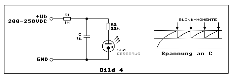

Als es noch keine LEDs gab, hatte man, ausser mit Glimmlampen, noch keine Möglichkeit, mit kurzzeitigen Stromimpulsen, Lichtblitze für eine Display-Anwendung zu erzeugen. 10ms sind für Glühlampen eindeutig viel zu kurz, weil diese Leuchtkörper, welche mittels Glühfäden thermisch arbeiten, viel zu träge sind. Daher benutzte man gerne Glimmlampen. Allerdings setzte dies eine Betriebsspannung im unteren 100-VDC-Bereich voraus, weil die Zündspannung einer Glimmlampe bei etwa 150 VDC und die Brennspannung bei etwa 80 VDC liegt, von Produkte- und Exemplarstreuungen abgesehen. Solange man jedoch für die Elektronik mit Röhrentechnik sowieso hohe Spannungen benötigte, war dies auch kein spezielles Problem. Mit meist elektromechanischem Zerhacker, Gleichrichtung und Glättung wurde aus einer niedrigen Batteriespannung eine hohe DC-Spannung erzeugt. Die folgende Schaltung zeigt eine Glimmentladungsblinkschaltung:
Dies ist eine Originalschaltung aus dem Magazin CERBERUS-ELEKTRONIK vom Juli 1958 Ausgabe Nummer 8. CERBERUS war einer der damaligen Produzenten von so genannten Kaltkathoden-Röhren (Relaisröhren und Thyratrons). CERBERUS entwickelte und vertrieb damals auch eine breite Palette von Glimmlampen, solche mit und solche ohne integrierten Strombegrenzungswiderstand. Für die vorliegende Anwendung muss man eine Glimmlampe ohne Vorwiderstand benutzen, weil dieser für eine solche Anwendung zu hochohmig gewesen wäre. Die Glimmlampe könnte nur "glimmen" und nicht blinken...
Zunächst den Originaltext zur obigen Schaltung aus dem Jahre 1959:
Kippschaltungen nennt man Anordnungen mit Glimmlampen, die so aufgebaut sind, dass die Lampe nicht dauernd brennt, wenn Spannung angelegt wird, sondern nur kurz periodisch aufleuchtet und wieder löscht. Sie werden benutzt, um einen besonderen Hinweis zu geben oder um eine Sägezahnspannung zu erzeugen, an die dann allerdings keine grossen Anforderungen gestellt werden können (Konstanz der Amplitude und Frequenz). Eine solche Anordnung zeigt Bild 4.
Damit wird allerdings nicht erklärt wie die Schaltung selbst funktioniert und darum hole ich dies nach. Wenn die Schaltung an +Ub geschaltet wird, ladet sich C über R1 mit einer Zeitkonstante von einer Sekunde auf. Wenn die Zündspannung der Glimmlampe erreicht ist, ionisiert sich die Gasfüllung und es stellt sich eine Brennspannung ein, die niedriger ist als die Zündspannung. Damit entlädt sich C mit einer Zeitkonstante von etwa 22 ms über R2 und über die Glimmlampe, die kurz aufblitzt. Das Leuchten erlischt, wenn der Brennstrom zu klein wird um die Ionisation des Füllgases aufrecht zu erhalten. Dies ergibt sich aus R1 mit einem relativ hohen Widerstand von 1 M-Ohm. Würde man R1 auf vielleicht 100 k-Ohm reduzieren, würde nach dem Einschalten die Glimmlampe, mit Erreichen der Zündspannung, einmal aufblitzen und danach mit der Brennspannung, und einem durch R1 und R2 begrenzten Strom, konstant schwach weiter leuchten, bzw. "glimmen". Soviel zu einer nostalgischen Blinkschaltung mit Glimmlampe.
