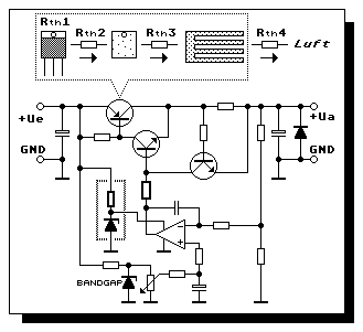

Worin besteht das aktuelle Update? Siehe Titelbild. Ein Leser stellte mir die Frage, welchen Sinn der Widerstand R1 zwischen Basis und Emitter des Längsregler-Leistungstransistor T1 erfüllt. Aus meiner Antwort entstand ein kleines Kapitel mit dem Titel WOZU DIENT R1 ZWISCHEN BASIS UND EMITTER VON T1?
Dem Elektronikeinsteiger, ob in einer Lehrausbildung oder als Student, der sich auch praxisorientiert mit dem Thema auseinandersetzen will, bietet sich hier das Verständnis zu erwerben, wie eine Spannungsreglerschaltung mit Strombegrenzung und Überlastanzeige funktioniert. Die Schaltung ist quasidiskret realisiert und erprobt. Quasidiskret heisst, es gibt als integrierte Bauteile einen Operationsverstärker und einen Komparator. Das sind fast die einzigen ICs. Fast, weil die Referenzspannungsquelle, die nach dem hochstabilen Bandgap-Prinzip arbeitet und deshalb selbst aus einigen Transistoren besteht, ist auch ein IC. Aber sonst besteht die Schaltung aus Transistoren, Dioden, Widerständen und Kondensatoren. Trotzdem ist die Schaltung einfach und überschaubar. Die Beschreibung ist differenziert, damit man die Details versteht. Zum Studium und für den Nachbau der Schaltung lohnt es sich daher unbedingt alles genau zu lesen.
