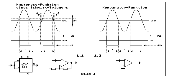

Teilbild 1.1 zeigt oben im Signaldiagramm die typische
Hystereseeigenschaft bei der amplitudensymmetrischen Detektion einer
Sinusspannung. Als Referenz dient der GND-Pegel. Ob diese
Schmitt-Triggercharakteristik mit einem 555-CMOS-Timer-IC (LMC555 oder
TLC555) oder mit einem positiv rückgekoppeltem Komparator realisiert
wird, ist im Prinzip egal. Die Hysterese bewirkt, dass die Flanke des
Rechtecksignales dem Sinus-Nulldurchgang stets nacheilt. Also ganz
ähnlich wie wenn man ein Tiefpassfilter und ein nachgeschalteter
Komparator einsetzt, allerdings mit dem Unterschied, dass bei der
Methode mit der Hysterese der Phasenwinkel frequenzunabhängig ist.

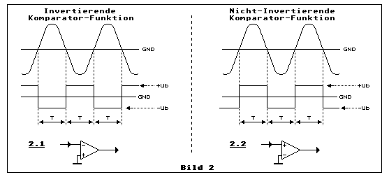

Teilbild 1.2 zeigt die reine Komparatorfunktion, hier analog zu Teilbild
1.1 ebenso invertierend. Natürlich ohne Phasenwinkel.
Teilbild 2.1 wiederholt Teilbild 1.2. In Teilbild 2.2 sind die Eingänge beim Komparator vertauscht. Das Ausgangssignal ist zum Eingangssignal nicht invertiert. Es gibt Anwendungen bei denen dies eine Rolle spielt. In beiden Teilbildern ist das Rechtecksignal zeitsymmetrisch. Der Tastgrad ist exakt 0.5, wenn die AC-Spannung am Eingang amplitudensymmetrisch auf GND referenziert ist.

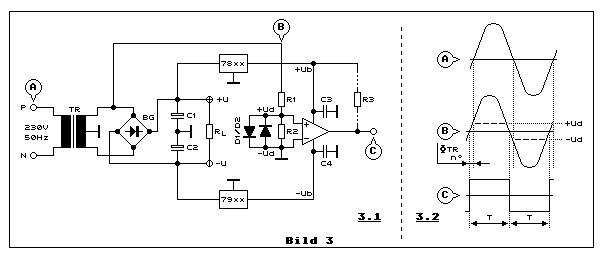

Teilbild 3.1 zeigt das prinzipielle Schaltbild wie mit einem Komparator
auf der Sekundärseite des Trafo TR der Sinus-Nulldurchgang detektiert
wird und dies, wie man es bei reiner Komparatorfunktion und ohne Einsatz
von Tiefpassfiltern erwartet, frei von einer Phasenverschiebung ist.
Titelbild 3.2: Nun, stimmt das wirklich? Nun ja, wenn man das
Rechtecksignal (C) mit der Sinus-AC-Sekundärspannung (B) vergleicht,
stimmt das. Allerdings nützt das kaum etwas, wenn z.B. eine Triac- oder
Thyristorschaltung auf dem 230-VAC-Netz sehr präzise gesteuert werden
soll, weil es zwischen der Primär-(A) und Sekundärspannung (B) an TR
eine nicht zu unterschätzende, wenn auch kleine Phasenverschiebung gibt.
Sekundärseitig unbelastet ist ein Trafo primärseitig stets eine
Drossel, weil eine Sekundärwicklung die nicht belastet ist, kommt auf
das selbe heraus, wie wenn es diese Wicklung gar nicht gibt. Je mehr der
Trafo sekundärseitig belastet ist, hier angedeutet mit
RL, um so geringer ist der induktive Anteil.
Theoretisch wird ein Trafo zur ohmschen Last, wenn er mit der Nennlast
belastet ist. Wie auch immer, es gibt für den Präzisionsfall ein
Problem, wenn ein 50-Hz-Taktsignal erzeugt wird, das nicht nur synchron
mit der Frequenz der 230-VAC-Netzspannung, sondern auch mit dem
Nulldurchgang dieser Sinuswechselspannung synchron arbeiten muss.
Teilbild 3.2 zeigt die induktiv typisch voreilende Phasenverschiebung im
Vergleich von (A) und (B).
R3 zwischen dem Ausgang des Komparators und +Ub dient als
Pullup-Widerstand für den Fall, dass ein Komparator mit Open-Kollektor-
(z.B. LM393)
oder Open-Drain-Ausgang (CMOS-Version) zum Einsatz kommt. Deshalb ist
diese Verbindung punktiert.
78xx und 79xx in Bild 3 und Bild 4 sind die wohl bekannten
3-pin-Spannungsregler mit unterschiedlichen positiven und negativen
Fixspannungen. Bei der Wahl muss man die maximal zulässige Spannung ±Ub
für den verwendeten Opamp oder Komparator berücksichtigen. Das ist nur
ein Beispiel, man kann nach Bedarf auch andere Spannungsregler
einsetzen.

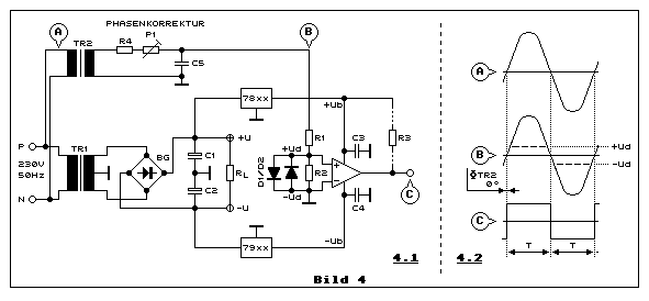

Teilbild 4.1 zeigt eine Schaltung, bei der unterschiedliche Lastströme
des Haupttrafo TR1, über RL, auf den Phasenwinkel
keinen Einfluss haben, weil die Sekudärspannung von TR1 nicht als
Referenz für den Phasenwinkel benutzt wird. Dazu dient ein zweiter
kleiner Trafo TR2, der mit dem nachfolgend einstellbaren passiven
Tiefpassfilter erster Ordnung (R4, P1, C5), die Aufgabe hat, einen auf
0° kompensierten Phasenwinkel zu liefern, wie dies Teilbild 4.2 zeigt.
Für TR2 kann man sich den kleinst erhältlichen (Print-)Trafo
aussuchen. Es gibt solche mit einer Wirknennleistung von 1 VA und sogar
weniger. Mit P1 muss etwa in Mittelstellung ein nacheilender
Phasenwinkel eingestellt werden, der dem voreilenden Phasenwinkel von
TR2 unter seiner sehr geringen Belastung entspricht. Der Wert von
R1+R2 sollte dabei mindestens 10 mal grösser gewählt werden als
R4+P1, damit der Phasenwinkel durch R1+R2 nicht
signifikant beeinflusst wird.

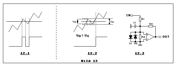

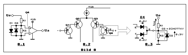

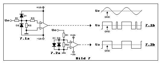

Störimpulse unerwünscht: Ein paar Worte zu R1 und R2. R1 benötigt
es damit die Phasenkorrektur funktioniert, denn wenn +Ud oder -Ud ab
etwa +0.6 V oder -0.6 V Strom leiten, muss dieser so klein sein, damit
die Laufzeit, bzw. Grenzfrequenz des Phasenkorrektur-Tiefpassfilter
möglichst nicht beeinflusst wird. Da wir es hier mit 50 Hz, also sehr
niedrige Frequenz zu tun haben, darf R1 problemlos 1 M-Ohm betragen. 100
k-Ohm empfiehlt sich eher aus dem Grundsatz, dass man Schaltungen nicht
unnötig hochohmig realisieren soll.
Man kann sich fragen, wozu braucht es überhaupt R2, weil die Spannung
geht auch ohne R2 durch den Nullpegel, womit die Phase detektiert wird,
und wenn die Spannung die eine oder andere Durchfluss-Spannung der
Dioden D1 oder D2 überschreitet, wird die Spannung am
nichtinvertierenden Eingang auf einen unschädlichen Wert von etwa ±0.7 V
begrenzt. Das stimmt, aber es berücksichtigt nicht allfällige
Störspannungen auf dem 230-VAC-Netz. Diese werden mit TR2 zwar ebenso
heruntertransformiert, aber die Spannung kann noch immer zu hoch sein im
Vergleich zur Umschaltschwellenspannung am Komparator, die einzig durch
dessen sehr geringe DC-Offsetspannung bestimmt wird.

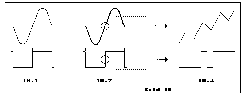

Wenn die Spannung (B) an diesem Eingang ungeteilt durch Null geht und es
sind Störspannungen überlagert, dann sorgen diese Störspannungen auf
jeden Fall dafür, dass der Komparator gleich mehrmals in sehr kurzen
Zeitabständen umschaltet und dies kann fatale Folgen für die Schaltung
haben, die an (C) angeschlossen getriggert wird. Es empfiehlt sich den
Spannungsteiler so zu dimensionieren, dass über R2 eine AC-Spannung von
maximal etwa 100 mVpp liegt. Man muss experimentieren. Nicht zu niedrig
wählen, weil sonst die DC-Offsetspannung des Komparators einen
zusätzlichen Phasenwinkel verursacht und dieser ist dann auch noch etwas
temperaturabhängig. Bei passender Dimensionierung des Spannungsteilers
R1/R2, kann man auf die Schutzfunktion von D1 und D2 verzichten. Damit
wäre eigentlich alles gesagt, um einen stabilen Phasenwinkel von 0° zu
erzeugen, wenn da das Wörtchen Wenn nicht wär...

Es gibt aber noch ein ganz anderes Problem, das den Phasenwinkel
unvorhersehbar, bei sehr präzisen Anwendungen, empfindlich beeinflussen
kann. Ob belastet oder unbelastet, der Phasenwinkel zwischen Primär- und
Sekundärwicklung eines Trafo ist abhängig von der Primärspannung. Ich
habe dies an einem kleinen Trafo mit einer Wirkleistung von 3 VA
getestet. Die folgende Tabelle gibt darüber Aufschluss:
PHI (P = 0 VA / 240 VAC = +4.3%) = 8.9° (18.7%)
PHI (P = 3 VA / 240 VAC = +4.3%) = 5.7° (50%)
PHI (P = 0 VA / 230 VAC = 0%) = 7.5° ( 0%)
PHI (P = 3 VA / 230 VAC = 0%) = 3.8° ( 0%)
PHI (P = 0 VA / 220 VAC = -4.3%) = 6.3° (-16.0%)
PHI (P = 3 VA / 220 VAC = -4.3%) = 2.9° (-23.7%)
P ist die Belastung des Trafo an der Sekundärwicklung.
Fazit: Die Phasenverschiebung in Teilbild 4.2 von 0° zwischen (A) und (B) bzw. zwischen (A) und (C) ist idealisiert. Die Tabelle, die auf einem Beispiel beruht, zeigt eindeutig, dass der Phasenwinkel empfindlich abhängig ist von der Primärspannung und diese Netzspannung ist je nach Wohngegend, z.B. auf dem Lande, nicht ausreichend stabil genug. Der Anwender muss selbst wissen, ob für seine Anwendung das Schaltungsprinzip in Teilbild 4.1 mit seinen Toleranzen genügt.

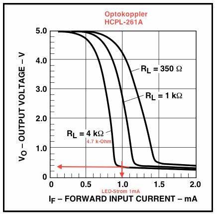

Das Diagramm
Figure_7
im Datenblatt des Optokopplers
HCPL-261A
zeigt, dass ein LED-Strom von 1 mA genügt, damit am Ausgang des
Optokoppler der korrekte LOW-Pegel sicher gestellt ist. Voraussetzung
ist allerdings, dass der
Pullupwiderstand
am Logikausgang des Optokopplers nicht kleiner als 4 k-Ohm ist. Mit R15
hat er einen Wert von 4.7 k-Ohm.
Die so genannte Propagation-Delay-Time ist bei einem LED-Strom von 3.5 mA
mit maximal 0.1 µs angegeben. Man kann davon ausgehen, dass die
Verzögerung für diese langsame Anwendung mit 50 Hz bei einem LED-Strom
von 1 mA noch längst ausreichend kurz ist. Man könnte es durchaus auch
mit einem noch niedrigeren LED-Strom versuchen (R6 erhöhen) und damit
R15 vielleicht auch grösser gewählt werden muss. Das wäre kein Problem,
wenn nachträglich eine Schaltung mit hohem Eingangswiderstand erfolgt
(CMOS) und die Eingangskapazität niedrig genug ist. Es gibt leider kein
Diagramm zur Propagation-Delay-Time in Funktion des LED-Stromimpulses im
Datenblatt des HCPL-261A.

Wozu R3 dient, ist im Kapitel "Der Einfluss des Netztrafo auf den
Phasenwinkel" (Bild 4: R2) beschrieben. Neu in in Bild 5 ist C7, der
dazu dienen soll hochfrequente Störsignale zu unterdrücken. C7 bildet
mit (R1+R2)||R3 ein passives Tiefpassfilter. Es leuchtet ein,
dass die Grenzfrequenz dieses passiven Tiefpassfilters um ein Vielfaches
höher sein muss als die 50-Hz-Netzfrequenz. Abhängig von der Anforderung
eines kleinen Phasenwinkels, muss diese Grenzfrequenz mindestens im
oberen kHz-, wenn nicht sogar im 10-kHz-Bereich liegen. Man muss dies je
nach Anwendung der Schaltung selbst definieren mit Experimentieren. Im
Kapitel "Fehltriggerung durch überlagerte Störung" wird dieses
Problem genauer thematisiert.

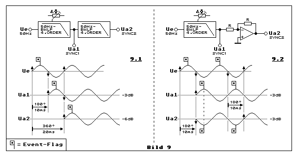

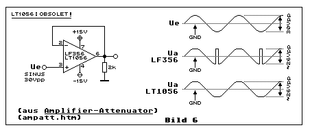

8. Das Übersteuerungsproblem bei Opamps
R1, R2 mit D1 und D2 haben den Zweck, dass am nichtinvertierenden Eingang eine Spannung von etwa +0.7 V und -0.7 V (Diodenflussspannung) nicht überschritten werden kann. So zeigt dies Bild_5. Es gäbe auch die Methode, dass man es mit D1 und D2 so macht wie Teilbild_7.1a zeigt. Die Begrenzung der Eingangsspannung wird so durch die positive und negative Betriebsspannung diktiert. Dies mit einem Nachteil der etwas weiter unten ausführlich erklärt wird.
Bild 6 zeigt den Opamp als Impedanzwandler mit der Verstärkung von 1 (Ua
= Ue). Es zeigt was passiert, wenn Ue so hoch wird, dass Ua durch die
Betriebsspannung begrenzt wird. Der Opamp wird mit ±15 VDC betrieben und
Ue hat einen Wert von 30 Vpp. Ue erreicht also die Betriebsspannung von
+15 VDC und -15 VDC. Bei einem Rail-to-Rail-Opamp würde die
Sinusspannung am Ausgang unbelastet ebenso diese 30 Vpp gerade noch
unbegrenzt erreichen. Die meisten Opamps sind jedoch nicht so weit
aussteuerbar. Der LF356 und viele andere Opamps erreichen etwa 2 V unter
dem positiven und unter dem negativen Maximalwert, also etwa 26 Vpp. Bei
diesen Spannungswerten wird die Sinusspannung beschnitten (geclippt).
Dies könnte man noch akzeptieren. Leider ist es aber so, dass der LF356
und ebenfalls viele andere JFET-Opamps, die Übertreibung am Eingang mit
einer sprunghaften Spannungsumkehr am Ausgang quittieren. Es betrifft
das negative Spannungsmaximum.
Es gibt Anwendungen bei denen solche Kapriolen schlimme Folgen haben
können. Darum liess sich schon vor sehr vielen Jahren die
Halbleiterfirma
Linear-Technology
(aktuell Analog-Devices) mit dem besseren JFET-Opamp
LT1056,
alternativ zum LF356 von ehemals National-Semiconductor, etwas
Gescheites einfallen. Bild 6 illustriert dies im Diagramm. Diese
Problematik wird auch im Elektronik-Minikurs
Amplifier-Attenuator
thematisiert. Hier soll dieses Kapitel ganz einfach darauf aufmerksam
machen, dass man ganz besonders dieses Problem im Auge behält, weil man
bei Komparatorschaltungen leicht den Limit am Eingang im Prinzip
unschädlich überschreiten, jedoch trotzdem eine Spannungsumkehr am
Ausgang verursachen kann. Dass dies besonders leicht zu Fehltriggerungen
von nachfolgenden Schaltungen führen kann, muss nicht speziell erwähnt
werden, wie Bild 7 illustriert.
OBSOLET:Vorher sei noch erwähnt, dass es diesen LT1056 nicht mehr
gibt. Mit den noch erhältlichen LT-JFET-Opamps sieht es auch nicht
gerade rosig aus (August 2018). Man müsste selbst nach einem passendem
Rail-to-rail-Opamp evaluieren.
Da wir es hier mit Komparatorschaltungen zu tun haben, sieht die
Situation etwas anders aus, weil es im Grunde egal ist wie hoch Ue wird,
die jedoch durch die Betriebsspannung mittels Dioden D1 und D2 begrenzt
werden muss. Teilbild 7.1a zeigt wie Ue begrenzt wird, wenn man als
Maximalwert die Betriebsspannung zulassen will. Wenn Ue +Ub
überschreitet, fliesst ein Strom nach +Ub durch D1. Wenn Ue -Ub
überschreitet, fliesst ein Strom nach -Ub durch D2. So wird die Spannung
am nichtinvertierenden Eingang auf +Ub oder -Ub plus die
Durchfluss-Spannung von D1 oder D2 begrenzt.
Natürlich gilt das ebenso wenn der Komparator invertierend arbeitet,
also die beiden Eingänge vertauscht sind. Dies ist eine durchaus
legitime Lösung und man braucht keine Schottky-Dioden mir der
niedrigeren Durchfluss-Spannung. Man darf durchaus gewöhnliche
Si-Kleinsignaldioden wie 1N914 oder 1N41848 verwenden. Man kann
zusätzlich R3 einfügen, damit der Strom am nichtinvertierenden Eingang
in einem Extremfall der Eingangsspannung zusätzlich begrenzt wird. R3
fällt relativ niederohmig aus, weil ein Spannungsabfall über R3 wegen D1
oder D2 stets unterhalb von 1 V liegt. Wenn man R3 einsetzt, z.B. 1
k-Ohm, ist man freier in der Wahl von R1. Der Strom muss mit R1 soweit
begrenzt werden, dass im Falle einer Überspannung D1 oder D2 nicht
zerstört werden können, und R1 muss die Verlustleistung ertragen. Mehr

Das Problem bei dieser Methode ist, dass es, wie schon Bild 6 zeigt, zur Spannungsumkehr kommen kann. Da es bei Komparatorschaltungen nur darauf ankommt, dass die Referenzspannung - hier GND - sicher über- und unterschritten wird, empfiehlt sich eine Spannungsbegrenzung mit zwei antiparallel geschalteten Dioden, wie dies Teilbild 7.2a zeigt. Da bleibt die Spannung an den Komparator- oder Opampeingängen so niedrig, dass das Spannungsumkehrproblem sicher gar nie auftreten kann. Darum kommt in den Bildern 3 bis 5 diese Spannungsbegrenzungsmethode zur Anwendung.
Selbstverständlich gibt es auch die Möglichkeit im Singlesupply-Modus
(nur eine Betriebsspannung +Ub und GND) eine Komparatorschaltung zu
realisieren mit GND als Referenz. Voraussetzung ist allerdings, dass ein
Komparator oder ein Opamp eingesetzt werden muss, dessen
Gleichtakteingangsspannung bis hinunter auf den GND-Pegel einwandfrei
funktioniert.
Teilbild 8.1 entspricht mit der Ausnahme Teilbild 7.2a, dass Teilbild
8.1 mit nur einer positiven Spannung betrieben wird. Dies bedeutet, dass
der gesteuerte, hier der nichtinvertierende Eingang den GND-Pegel um die
Durchfluss-Spannung der Si-Diode D2 unterschreiten kann. Bei einigen
Opamps hat dies den Spannungsumkehreffekt zur Folge wie es zu Bild 7
beschrieben ist. Dies passiert dann nicht, wenn der verwendete Opamp
oder Komparator eine Eingangsspannung, entsprechend dem GND-Pegel,
zulässt. Bei den hier verwendeten LinCMOS-Opamp (z.B. TLC271) sind
typisch -0.3 V zulässig.
Daher empfiehlt es sich, anstatt üblicher Si-Kleinsignaldioden, kleine
Schottky-Dioden einzusetzen, weil diese, für eine solche Anwendung mit
kleinen Strömen im Durchlassbereich, eine typische Durchfluss-Spannung
von etwa 0.25 V bis etwa 0.3 V haben. Wie weit man mit der
Eingangsspannung im negativen Spannungsbereich im Komparatorbetrieb
fahren kann, ohne dass es zu einer funktionellen Störung kommt, geht aus
dem LinCMOS-Datenblatt nicht hervor, ausser es kommt zu einem Stromfluss
der allerdings in der Grössenordnung von 100 mA liegen muss. Dann kann
es zum schädlichen Latchup-Effekt kommen. Dies kann allerdings nur dann
passieren, wenn R1 in Relation zur steuernden Spannung Ue zu niedrig
gewählt wird.
Der Lachtup-Effekt: Was dieser Latchup-Effekt ist, ist in knapper
Form im Elektronik-Minikurs
Der analoge Schalter II
beschrieben. Schaut man sich die Eingangsstufe eines LinCMOS-Opamps im
Datenblatt an - bitte tu das, man lernt auch davon! - begreift man
nicht, wie denn bei einem MOSFET mit isoliertem Gate überhaupt ein Strom
fliessen kann, ausser man stresst die Gate-Source-Spannung bis zum
Durchbruch. Der Grund dafür liegt darin, dass beim
CMOS-Herstellungsprozess parasitäre Thyristoren (kreuzgekoppelte
bipolare Transistoren [BJT]) entstehen. Dies ist physikalisch bedingt
und man kann es nicht vermeiden. Man kann bei der IC-Herstellung nur
dafür sorgen, dass diese "Parasiten" so unempfindlich wie möglich sind.
Dies hat man bei den LinCMOS-Opamps schon früh erreicht. Man liest:
The device inputs and outputs are designed to withstand - 100 mA
surge currents without sustaining latchup. Zünden diese
parasitären Thyristoren - das ist der Latchup - fliesst ein
Kurzschlusstrom zwischen den Betriebsspannungsanschlüssen (+Ub und GND
oder +Ub und -Ub), was sehr oft die Zerstörung des IC zur Folge hat. Bei
unseren Anwendungen hier, wo der Strom mit R1 auf etwa 1 mA oder sogar
deutlich weniger, je nach Anwendung, begrenzt wird, kann man den
Latchup-Effekt getrost vergessen. Das Latchup-Risiko gibt es bei
analogen und digitalen CMOS-ICs.
Bild 8 zeigt aber noch etwas anderes. Es gibt auch bipolare Opamps
(z.B. LM358,
LM324) und
Komparatoren
(z.B. LM393),
welche eine Eingangsspannung (Gleichtaktspannung) bis hinunter zum
GND-Pegel zulassen. Auch da liest man, dass ein Spannunsgwert von -0.3
V nicht überschritten werden soll. Es gibt in bipolaren integrierten
Schaltungen zwar keinen Latchup-Effekt, allerdings einen andern Effekt
der ganz bestimmt dazu führt, dass ein Opamp oder ein Komparator nicht
mehr richtig funktioniert. Dazu betrachte man Teilbild 8.2 das die
Eingangsstufe der eben genannten Opamps und Komparatoren zeigt. Es hat
PNP-Transistoren und die es möglich machen, dass die Basis auf den
GND-Pegel hinunter gesteuert werden darf.
Wie betrachten das Beispiel mit Q4 und damit Teilbilder 8.2 und 8.3. Im
Prinzip wäre es dem PNP-Transistor Q4 und somit auch dem Opamp oder
Komparator völlig egal, wenn die Spannung weit unterhalb von GND liegt,
weil es interessiert eigentlich nur der Basis- und der Kollektorstrom
von Q4, wenn diese bipolaren Transistoren nicht auch (parasitäre)
Kollektor-Basis-Dioden hätten. Genau dies stört und dazu betrachten wir
zusätzlich Teilbild 8.3, das das Ersatzschaltbild des IC-internen
Transistors Q4 repräsentiert. Wenn am Eingang Ue die Spannung negativ
ist und D2 würde als Schottky-Diode die Spannung nicht auf etwa 0.3 V
begrenzen, dann fliesst über die Kollektor-Basis-Diode von Q4 ein Strom
und der würde die differenzielle Eingangsverstärkerstufe aus dem
(momentanen) Gleichgewicht bringen. Durch die Kollektor-Basis-Diode kann
nur dann ein Strom fliessen, wenn zwischen Basis und Kollektor - hier
identisch mit GND - die typische Durchfluss-Spannung einer Si-Diode von
etwa 0.6 V erreicht wird.
ID2 zeigt bei negativer Eingangsspannung an Ue die
Hauptstromrichtung wenn D2 (Schottky-Diode) leitet.

Zurück zum Thema der unsauberen Sinuswechselspannung. Sie enthält einerseits Störsignale hoher Frequenzen, die vorwiegend von steilflankigen Schaltvorgängen verursacht werden und anderseits die erwähnten kurzzeitig überlagerten Rundsteuersignale mit niedriger Frequenz im Bereich von wenigen 100 Hz bis etwa 2 kHz. Vorausgesetzt eine Zero-Crossing-Synchronization ist nur in dem Sinne gefordert, dass eine Triggerung beim Nulldurchgang unabhängig von der Phasenlage stattfindet, lässt sich dies mittels eines aktiven Tiefpassfilters realisieren. Solche Nulldurchgänge finden bei einer Phasenverschiebung von 180° (Laufzeit = 10 ms bei 50 Hz) und bei einem Vielfachen dieses Wertes statt, also auch bei 360° (Laufzeit = 20 ms bei 50 Hz). Dies erläutert Bild 9:
Mit einer aktiven Tiefpassfilterung mit einer Phasenverschiebung von
180° oder ein Vielfaches davon, hat man problemlos alle Störspannungen
im Griff. Teilbild 9.1 zeigt zwei Blöcke aus je einem aktiven
Butterworth-Tiefpassfilter vierter Ordnung mit der Grenzfrequenz der
Netzfrequenz von 50 Hz. Diese
Schaltung
kann man mit relativ wenig Aufwand mit einem Dual-Opamp realisieren. Ein
solches Tiefpassfilter hat bei seiner Grenzfrequenz (Dämpfung = 3 dB)
eine Phasenverschiebung von exakt 180°. Dies bedeutet aber, dass an Ua1
die Sinusspannung die Nulllinie unterschreitet während an Ue die
Sinusspannung die Nulllinie überschreitet. Für eine Helligkeitsteuerung
von Glühlampen mittels Steuerelektronik (z.B. mit dem IC TCA785 von
Siemens, leider obsolet!) mit Thyristoren oder Triac ist das egal. Es
kann aber Anwendungen geben, wo auch die Spannungsrichtung von Ue und Ua
übereinstimmen muss. In diesem Fall kann man ein zweites Tiefpassfilter
der selben Art in Serie zum ersten schalten und so hat man an Ua2 einen
Phasenwinkel von exakt 360° zu Ue. Die Dämpfung bei der Grenzfrequenz
von 50 Hz beträgt dann 6 dB. Das heisst die Spannung an Ua2 ist gerade
noch halb so gross wie an Ue. Das spielt für die Anwendung einer
Triggerung keine Rolle, weil man die Spannung an Ue noch längst gross
genug wählen kann.
Ein einziges Tiefpassfilter noch höher als vierter Ordnung zu
realisieren empfiehlt sich wegen der höheren Bauteilsensivität nicht. Da
würde die Phasenpräzision darunter leiden. Das angedeutete Trimmpotmeter
beim ersten Filterblock erlaubt eine exakte Einstellung der Phasenlage,
falls dies nötig ist. Dies wird hier, ebenso die Dimensionierung des
Filters, nicht weiter thematisiert. Ich empfehle betreffs
Filterberechnung das Buch "Halbleiter-Schaltungstechnik" von
U.Tietze und Ch. Schenk und, falls noch erhältlich, das
"Filterkochbuch" von Don Lancaster. Die englische Ausgabe "The
Filtercookbook" ist eher noch erhältlich.
Es gibt anstelle von zwei Filterblöcken aber noch eine Alternative. Für
sehr viele Anwendungen genügt ein einziges Butterworth-Tiefpassfilter
vierter Ordnung mit einer Grenzfrequenz von 50 Hz, da dieses eine
störende Rundsteuerfrequenz von z.B. 200 Hz immerhin mit 50 dB (1/316)
und bei 500 Hz mit stolzen 80 dB (1/10'000) dämpft. Teilbild 9.2 zeigt
eine einfache Alternative mit einer Phasenverschiebung von
180° zwischen Ue und Ua2, in dem das Signal zwischen Ua1 und Ua2
invertiert wird. Zwischen Ua1 und Ua2 gibt es keine Phasenverschiebung.
Dies wird mittels Event-Flags verdeutlicht. Man vergleiche dazu die
beiden Teilbilder 9.1 und 9.2. Mit Hilfe dieser gedachten Flags erkennt
man leicht, dass die Schaltung in Teilbild 9.2 zum selben Erfolg mit der
halben Phasenverschiebung führt und der Schaltunsgaufwand ist erst noch
geringer. Setzt jedoch eine Anwendung voraus, dass überhaupt keine
Laufzeit (Phasenverschiebung) zulässig ist, muss ohne Filterung, wie
bereits beschrieben, gearbeitet werden. Die Probleme die man dabei in
Kauf nehmen muss, werden im folgenden Kapitel etwas differenzierter
thematisiert.

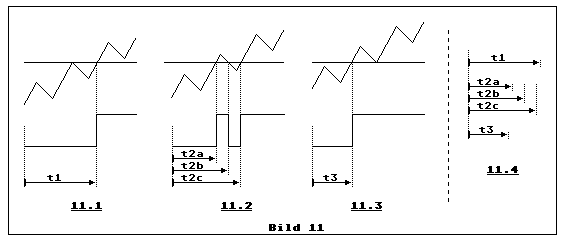

10. Fehltriggerung durch überlagerte Störung
Teilbild 10.1 zeigt oben eine ungestörte Sinusspannung und unten die
resultierende ebenso ungestörte Rechteckspannung am Ausgang des
Komparators wie es in
Bild_2
gezeigt wird. Das ist eine Idealisierung, weil realistisch gibt es gar
keine ungestörte Sinusspannung, denn Rauschspannungen sind immer
überlagert, wenn manchmal auch nur sehr gering. Wenn man die
Rechteckflanke im Oszilloskopen ausreichend in der Zeitachse dehnt,
beobachtet man ein leichtes Phasenrauschen
(Jitter),
das sich in einer gewissen Unschärfe der Flanken bemerkbar macht.
Teilbild 10.2 zeigt ein überlagertes Störsignal mit einer höheren
Frequenz als die Netzfrequenz und Teilbild 10.3 zeigt ein zeitlich und
amplitudenmässig gedehnter Ausschnitt um zu verdeutlichen wie die
Störspannung selbst auch unerwünschte Triggerflanken auslösen kann.
Bild 11 zeigt in einer Bilderfolge was mit der Flanke des Komparatorausganges geschieht, wenn die Störspannung mit der Netzfrequenz schliesslich nicht synchronisiert ist und als Interferenzfrequenz wirkt. Zuerst wird die Laufzeit t1 leicht vergrössert, im nächsten Schritt gibt es Mehrfachtriggerung durch das Störsignal (t2-Serie) und danach wird die Laufzeit verkürzt (t3). Dieses Muster setzt sich fort. Teilbild 11.4 fasst die Laufzeiten- und somit Phasenveränderungen zusammen. Die Darstellung ist idealisiert.
Bild 12 zeigt ein Lösungsansatz wie man diese Mehrfachtriggerung ohne grosse Laufzeitenvariation unterdrücken kann. Wenn man durch das Hinzufügen von R3 (Teilbild 12.3) eine Hysterese UH erzeugt, die nur knapp grösser ist als der Peak-to-Peak-Spannungswert der Störspannung US, wird eine Fehltriggerung vermieden. Dies setzt allerdings voraus, dass die maximal überlagerte Spannung, z.B. eines Rundsteuersignales, örtlich bekannt ist. Je grösser die Hysterese aus Gründen der Toleranz gewählt werden muss, um so sicherer arbeitet die Schaltung, um so grösser ist allerdings auch die unerwünschte Phasenverschiebung, wie dies im Kapitel "Schmitt-Trigger und Komparator" bereits thematisiert wurde. Bei hochfrequenten Störungen, wie sie durch das Schalten elektrischer Verbraucher verursacht werden, gibt es kaum eine andere wirksame Lösung als eine einfache passive Tiefpassfilterung mit C1. Wie bereits angedeutet, muss die Grenzfrequenz so niedrig gewählt werden, dass Fehltriggerungen sicher vermieden werden, aber so hoch, dass die dadurch verursachte unerwünschte Phasenverschiebung für die Anwendung akzeptabel gering ist. Zur Berechnung des passiven Tiefpassfilter mit C3 und der Hystere mit R3 gilt der Wert des Parallelwiderstandes von R1 und R2 (R1||R2).
