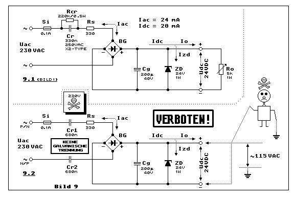

Bild 1: Muss es denn immer ein Trafo sein? Bei geringen Leistungen und ohne galvanische Trennung würde ein kapazitiver Vorwiderstand oft genügen. Die Lösung ein Kondensatornetzteil.
Ein Entscheidungskriterium für einen kapazitiven Vorwiderstand
(Kondensator) oder einen kleinen (Print-)Trafo ist die Frage nach der
galvanischen Trennung, wie bereits angedeutet. Ein anderes
Entscheidungskriterium ist der AC-Strom (Wechselstrom) den der
kapazitive Widerstand (Kapazitanz), Kondensator Cr, liefern muss und die
Tatsache, dass die Ausgangsspannung Udc mit einer (Leistungs-)Z-Diode
begrenzt werden muss, und dies unabhängig davon, wie stark die
Ausgangsspannung Udc belastet ist. Mehr dazu im Kapitel "Die
Grundschaltung".

Udc hat in Bild 1 einen Wert von 24 VDC. Würde man hier ebenfalls mit
"grossem Geschütz" auffahren und 200 mA zulassen (Cr = 3.3 µF), müsste
die Z-Diode, wenn Udc unbelastet, ständig beinahe 5 W aushalten.
Z-Dioden mit dieser Verlustleistung sind erhältlich und sogar auch noch
preiswert. Oberhalb dieser Leistung wird's aber rasch teurer und man
gelangt dann auch in den Bereich, wo man sich ökologisch überlegen muss,
wie sinnvoll es ist dauernd Leistung zu "verbraten" die u.U. gar nicht
ständig genutzt wird. Da wäre dann die Trafolösung die bessere.
Bei einer Ausgangsspannung von Udc = 24 VDC und einem Strom von Idc = 50
mA erzeugt die 24V-Z-Diode Verlustleistung von 1.2 W, wenn der Ausgang
(Udc) unbelastet ist . Man benötigt also eine 24V-Z-Diode mit 2 W. Ich
halte einen DC-Strom von 50 mA als vernünftige Obergrenze für ein
Netzteil mit kapazitivem Vorwiderstand bei dieser Ausgangsspannung.

Die Grundschaltung
Bild 1:
Eine Z-Diode ZD direkt im Gleichrichterkreis ist zur Stabilisierung der
Spannung Udc unerlässlich. Selbst dann, wenn man mit einem
Festspannungsregler eine extra gute Spannungsregelung erzielen will,
muss mit einer Z-Diode die Spannung über Cg begrenzt bzw.
vorstabilisiert werden, weil sonst die unbelastete DC-Spannung (ohne Ro)
am Glättungs-Elko Cg auf den Sinusmaximalwert von etwa 325 Vp (p = peak)
bei 230 VAC ansteigen könnte. Wegen dem strombegrenzenden Cr wird es
weniger sein. Trotzdem würde es Cg und den Spannungsregler auf jedenfall
zerstören. Daraus ist ersichtlich: Ob der Ausgang belastet wird oder
nicht, diese Art der Netzteilschaltung zieht immer den maximalen Strom.
Entweder fliesst der ganze Strom Idc durch die Z-Diode ZD (Izd) oder er
teilt sich auf in Richtung Z-Diode ZD (Izd) und Last Ro (Io).
Mit dieser Erkenntnis zeigt sich die zu Beginn erwähnte Grenze dieser
kapazitiven Vorwiderstandsmethode. Die Schaltung in Bild 1 benötigt
stets eine DC-Leistung von 0.48 W bei 24 VDC und 20 mA. Eine gute Wahl
ist eine 24V-Z-Diode mit einer Leistung von 1 W. Um eine akzeptable
Spannungsstabilität zu erzielen, sollte für ZD immer noch ein Strom von
wenigen mA übrig bleiben, wenn der Ausgang belastet ist. Ist für die
Anwendung der totale Strom Idc zu knapp, muss Cr eventuell durch
Parallelschaltung eines zweiten Kondensators erhöht werden. Mit diesem
zweiten Kondensator mit geringerer Kapazität lässt sich Idc bzw. Iac
etwas feiner abstimmen, als wenn man nur einen Kondensator einsetzt.
Auch für den zweiten sollte man vorzugsweise einen
X2-Kondensator verwenden.

Es hat in Bild 1 eine 24V-Z-Diode für eine Ausgangspannung von 24 VDC.
Der maximale Strom Idc beträgt etwa 20 mA. Strombegrenzendes Element ist
Cr. Ob man beispielsweise eine Z-Diode mit 5 V oder 24 V einsetzt,
spielt keine signifikante Rolle - die Ströme Iac und Idc ändern sich
nicht nennenswert.
Eine ebenso geringe Stromzunahme tritt ein, wenn die Z-Diode, bzw. die
Ausgangsspannung Udc kurzgeschlossen wird. Daher ist diese Art der
Netzteile, bedingt durch den relativ hohen Blindwiderstand von Cr und
der Spannung/Strom-Phasenverschiebung (Erklärung weiter unten), ohne
weitere Massnahmen kurzschlussfest. Es ist sogar so, dass sich bei
Kurzschluss die gesamte reale Verlustleistung reduziert. Abgesehen von
der geringen Verlustleistung von Rs Rcr und BG gibt es nur noch die
Blindleistung von Cr.
Mit dem Leistungspotmeter Ro kann man experimentieren, wie sich der
beinahe konstante Strom Idc durch die Teilströme Izd und Io aufteilt.
Wie der Gesamtstrom Idc, bleibt auch die Rippelspannung am Ausgang Udc
einigermassen konstant, vorausgesetzt die Z-Diode erhält noch so viel
Strom um die Zenerspannung aufrecht zu erhalten. Anstelle eines
Leistungs-Potmeters kann man sich auch eine universelle elektronische
Stromsenke bauen. Wie man so etwas anpackt, lernt man im
Elektronik-Minikurs Netzteil-Testgerät I.
Für anspruchslosere Anwendungen bleibt diese Zenerspannung ausreichend
konstant. Cg hat hier eine Kapazität von 200 µF. Es steht frei für eine
niedrigere Rippelspannung die Kapazität zu erhöhen. Man sollte
allerdings auch nicht übertreiben, weil es sonst nach dem Einschalten
etwas lange dauert bis Cg geladen ist. Bei einem Strom von 20 mA dauert
es 0.24 s bis zur Spannung von 24 VDC, sofern der Ausgang unbelastet
ist. Berechnet nach der Formel:
t = Cg * Udc / Idc
200 µF * 24 VDC / 20 mA = 0.24 s

Bild 4: Hier soll gezeigt werden was passiert wenn das Kondensatornetzteil zufällig bei einem hohen augenblicklichen Spannungswert der 230-VAC-Sinusspannung eingeschaltet wird. Die höchste Spannung ist die des Sinusscheitelwertes von 325 Vp bei einer Netzspannung von 230 VAC.
Der Schutzwiderstand Rs hat eine sehr wichtige Aufgabe. Teilbild 4.1
wiederholt, etwas reduziert, das Schaltschema von Bild 1. Da die
Zeitkonstante von Rs*Cr etwa 100 mal kleiner ist als die halbe Periode
der 50-Hz-Sinusspannung (Teilbild 4.2), genügt es für dieses kurzzeitige
Einschaltereignis von einer stationären Spannung auszugehen. Wir
untersuchen was passiert, wenn das Netzteil bei einem Sinusscheitelwert
von +325 Vp oder -325 Vp eingeschaltet wird. Da für die folgende
Betrachtung die Spannungspolarität keine Rolle spielt, reduzieren wir
diese auf die positive. Das Netzteil wird also zufällig exakt beim
positiven Sinusscheitelwert eingeschaltet.
Zunächst betrachten wir Rs als kurzgeschlossen. Rcr ist relativ
hochohmig. Deshalb interessiert er uns momentan nicht. Wir können Rcr
vernachlässigen. Cg sei zunächst unterbrochen. Beim Einschaltvorgang
wirken jetzt nur der sehr niederohmige Quellenwiderstand der
AC-Spannungsquelle Uac, der Kaltwiderstand der Sicherung (100 mA-träge)
von etwa 8 Ohm, der ebenso extrem niederohmige reale serielle
Innenwiderstand von Cr und die differenziellen Innenwiderstände von BG
und ZD einschaltstrombegrenzend. Der totale Widerstandswert ist also
kaum grösser als etwa 10 Ohm und das bedeutet einen sehr hohen
Einschaltspitzenstrom von 30 A. Natürlich dauert dieser nur sehr
kurzzeitig. Die Zeitkonstante beträgt bei 10 Ohm und Cr = 330 nF bloss
3.3 µs. Das ergibt bei einem nur einmaligen Ereignis bloss eine sehr
geringe Energie mit vernachlässigbar geringem thermischen Effekt, ausser
bei gewissen Halbleiterübergängen in ganz kleinen Zonen. Es ist mir
jedenfalls bei solchen Versuchen einige Male gelungen Z-Dioden mit einer
Leistung von 0.5 W zu zerstören. Der Apparatesicherung Si macht diese
kurzzeitige Stromspitze keinen Eindruck. BG beeindruckt das ebenso
wenig, wenn man einen kleinen Brückengleichrichter (siehe Kapitel
"Bauteil-Liste zu den Bildern 6 und 7)" benutzt, der diesen
Spitzenstrom während wesentlich längerer Dauer um Grössenordnungen
locker aushält.
Wir schalten jetzt Cg hinzu. Er liegt parallel zu ZD. Wenn dieser Elko
im Einschaltmoment soweit entladen ist, dass seine Spannung weit genug
unterhalb von der Z-Diodenspannung von ZD liegt, absorbiert Cg die
Stromspitze und schon deshalb ist die Z-Diode geschützt, denn sie kann
erst Strom leiten, wenn die Ladespannung über Cg die Z-Diodenspannung
erreicht hat und das dauert nach dem Einschalten des Netzteiles doch
einige Sinusperioden.
Nur ganz so einfach ist die Sache dennoch nicht, weil ein normaler Elko
- also nicht ein spezieller Low-ESR-Elko wie er für Schaltnetzteile
eingesetzt wird - hat einen nicht zu vernachlässigenden realen
parasitären Seriewiderstand. Im Augenblick des hohen
Einschaltspitzenstroms kann über Cg kurzzeitig durchaus eine Spannung
auftreten, die die Z-Diode zum Leiten eines Stromes anregen kann. Dazu
kommt, dass ein gewickelter Kondensator auch immer eine parasitäre
Induktivität hat, was im Augenblick kurzer und steilflankiger Impulse
die Impedanz erhöht und dies wirkt der schnellen Strom- bzw.
Energieabsorption entgegen. Auch Cr unterliegt diesem Effekt, wobei es
recht schwierig ist, die hochfrequenten Auswirkungen im Ganzen exakt
zu formulieren.
Es lohnt sich auch gar nicht viel Zeit für solche brachialen
Testmethoden zu investieren, wenn man einen solchen Kraftakt mit
einfachen Mitteln vermeiden kann, wie hier mit dem Schutzwiderstand Rs.
In vielen solchen Netzteilschaltungen beträgt der Widerstandswert von Rs
etwa 100 Ohm oder einige hundert Ohm. Im folgenden Abschnitt beginnt die
Untersuchung, welche Kriterien für die Dimensionierung von Rs wichtig
sind.
Dimensionierung von Rs in Bild 4 (Bild 1)
Da die gesamte Gleichrichterschaltung nicht, wie sonst gewohnt,
besonders niederohmig ist, ist der AC-Strom Iac am Eingang nicht sehr
viel grösser als der DC-Strom Idc. Der sogenannte Formfaktor ist eher
bescheiden. Das Verhältnis von Iac zu Idc beträgt gerade etwa 1.2
(gemessen!). Dieser Strom Iac muss der kapazitive Vorwiderstand Cr
liefern. Wie man die Kapazität des Cr aus Spannung und Strom berechnet,
siehe weiter oben. Für Uac = 230 VAC bei einer Frequenz von 50 Hz und
einem Strom von Iac = 24 mA gibt das ziemlich genau eine Kapazität von
330 nF. Dieser Wert ist als X2-Kondensator erhältlich.
Wir wissen jetzt, dass der Schutzwiderstand Rs eine wichtige Rolle
spielt. Wir überlegen uns wie gross die reale Verlustleistung und der
Spannungsabfall über Rs sein soll. Wichtig ist auch, dass Rs, wenn auch
nur sehr kurzzeitig und längst nicht bei jedem Einschalten, die hohe
Spannung des Sinusscheitelwertes aushalten muss! Bei
0.5-Watt-Widerständen sind Dauernennspannungen von 350 VAC und maximale
Spannungen im kurzen Überlastzustand bis 700 VAC zulässig. Der
Widerstandswert von Rs als 0.5-Watt-Widerstand muss so gewählt werden,
damit die dauerhafte Verlustleitung unter 0.5 W bleibt. Dies ist bei 820
Ohm gegeben, denn bei 24 mA beträgt die Verlustleistung 0.47 W. Was
allerdings ein wenig viel ist und stört, ist der relativ hohe dauerhafte
Spannungsabfall von fast 20 VAC über Rs. Nun weiss man aus vielen
Applikationen von Netzteilen, welche mit einem kapazitiven Vorwiderstand
arbeiten, dass Rs meist im unteren 100-Ohm-Bereich liegt. Wenn wir 330
Ohm wählen, ergibt dies noch einen Spannungsabfall von 7.9 VAC. Die
Verlustleistung beträgt dauerhaft nur 0.2 W. Es lohnt sich einen
0.5-Watt-Widerstand zwecks guter Reserve einzusetzen, wie es Bild 4
zeigt.
Im Augenblick des Einschaltens des Netzteiles spielt der reale
Widerstand von Rs die Hauptrolle, weil Cg entweder ganz oder teilweise
entladen ist. Aber auch ohne Cg wäre der differenzielle Innenwiderstand
von ZD sehr niederohmig. Cr hat seinen wesentlich höheren
Blindwiderstand erst dann, wenn die Frequenz von 50 Hz der AC-Spannung
wirkt. Im Einschaltmoment, wenn Cr (teil-)entladen ist, ist Cr sehr
niederohmig. Das wissen wir bereits. Es interessiert uns hier wie hoch
der maximale Einschaltstromimpuls ist. Die Sinusscheitelwertspannung von
325 Vp dividiert durch Rs mit 330 Ohm ergibt ziemlich genau 1 A. Das ist
für den Rest der Schaltung problemlos zumutbar, da der Impuls eine
Zeitkonstante von nur 0.1 ms hat.
Man beobachte die Teilbilder 4.2 bis 4.4 mit den Diagrammen. In 4.2
sieht man eine positive Sinushalbwelle. Wenn im Augenblick des
Scheitelwertes der Sinusspannung das Netzteil eingeschaltet wird,
entsteht über Rs ein Spitzenstrom von etwa 1 A während 0.1 ms. Teilbild
4.3 zeigt diesen Impuls zeitlich gedehnt (indirekt die Ladekurve für Cr)
und man sieht wie die Stromkurve approximierend nicht auf 0 mA geht,
sondern auf den Wert des Stromes Iac von 24 mA. Siehe auch Teilbild 4.4.
Cg hat die Aufgabe die gleichgerichtete Spannung zu glätten. Dieser Elko
tut aber noch mehr. Er absorbiert den Einschaltstromstoss, wenn er
entladen oder seine Spannung kleiner ist als die Z-Diodenspannung. Das
Produkt aus Strom (< 1 A) und Zeit (0.1 ms) - die Ladung - ist so
gering, dass dieses Fass von Elko (200 µF) deswegen nicht nennenswert
nachgeladen wird. Die Spannung im Elko wird maximal um etwa 0.5 VDC
erhöht. Die eigentliche Ladung von Cg geschieht erst nach dem
Einschaltstromstoss mit den ersten ankommenden mit BG gleichgerichteten
positiven Sinushalbwellen. Diese Absorbtion des Einschaltstromimpulses
schützt die Z-Diode und angeschlossene Schaltung sicher.

Teilbild 5.1 zeigt wie sich die Netzspannung von 230 VAC in die
Komponenten Cr, Rs und Rgz aufteilt. Rgz ist der Innenwiderstand der
gesamten Last-Schaltung aus Brücken-Gleichrichter BG, Z-Diode ZD und
Lastwidrstand Ro (Verbraucher). Den Ladeelko kann man hier
vernachlässigen, weil die Rippelspannung und somit auch der Rippelstrom
sehr klein ist, gegeben durch die stabilisierende Wirkung von ZD.
Rgz ergibt sich aus Urgz/Iac. Dies bedeutet auch, dass Rgz unabhängig
von einer Last Ro ist, weil Iac und Idc lastunabhängig konstant ist. Mit
Rgz und Rs haben wir es mit realen ohmschen Widerständen zu tun, also
Widerstände, bei denen Strom und Spannung direkt in Leistung und Wärme
übergehen. Diesen Widerstand nennen wir schlicht R und er hat einen Wert
von etwa 1.4 k-Ohm.
Der kapazitive Vorwiderstand, Kondensator Cr, hat einen Blindwiderstand
bei 50 Hz von Xc = 9.6 k-Ohm. Die Verluste von Cr sind derart gering,
dass sie vernachlässigbar sind. R ist mit Cr in Serie geschaltet.

Wozu braucht es Rcr und Si (Sicherung)
Jetzt noch einmal zurück zur Schaltung in
Bild 1
und wir wollen verstehen wozu Rcr benötigt wird. Ohne Rcr bleibt Cr noch
lange geladen, wenn man den Stecker dieses Netzteiles aus der
230-VAC-Steckdose herauszieht. Berührt man die Steckerstiften, spielt
man selbst elektrischer Entladewiderstand, aber der Preis dafür ist,
dass man einen elektrischen Schlag abkriegt. Lebensgefährlich ist das
bei der noch geringen Kapazität von Cr meist nicht, weil der
Körperkontaktwiderstand von oft weniger als 100 k-Ohm für eine rasche
Entladung sorgt. Es ist aber unangenehm und auch sonst nicht gerade
ratsam. Schaltet man parallel zu Cr (330 nF) Rcr (220 k-Ohm), beträgt
die Entladezeitkonstante etwa 73 ms. Nach einer halben Sekunde, also die
siebenfache Zeitkonstante, ist die Spannung bereits erträglich niedrig,
so dass man kaum noch etwas spürt, wenn man die Steckerstifte berührt.
Ein Widerstand von 220 k-Ohm verheizt an 230 VAC etwa 240 mW. Man
verwende für diesen Zweck also einen 0.5-Watt-Widerstand, der, wie
bereits weiter oben erwähnt, die genügend hohe Spannungsfestigkeit
aufweist.
Zweck der Sicherung Si ist es, die Schaltung im Falle eines
Kurzschlusses von Cr vor der Zerstörung zu schützen. Dies ist eine
empfehlenswerte Worstcase-Massnahme, denn ein X2-Kondensator
sollte selbstheilend sein. Aber auch da kann mal etwas schief gehen.

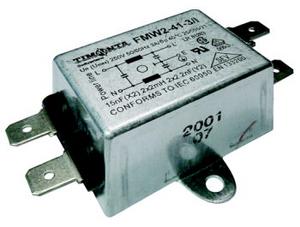

X2- und Y2-Kondensatoren, was ist das?
X- und Y-Kondensatoren sind Metall-Papierfolien-Kondensatoren mit hoher Belastbarkeit von impulsartigen Überspannungen, wie sie z.B. beim Schalten induktiver Lasten auf der Netzspannung oder z.B.bei Blitzeinschlägen in offene Hochvolt-Übertragungsleitungen auftreten. Mehr Details liest man in diesem Kapitel weiter unten, nämlich was der Unterschied ist zwischen X1- und X2-Kondensatoren. Es gibt auch Y-Kondensatoren die ebenfalls thematisiert sind. X- und Y-Kondensatoren befinden sich in sehr vielen elektronischen Geräten am Eingang der 230VAC-Netzspannung. Es sind so genannte Entstörfilter. Vor allem bei digitalen Schaltungen sind solche Filter absolute Pflicht, weil ohne diese, Störungen und Ausfälle an der Tagesordnung sind. Die typische Schaltung eines solchen Entstörfilters, auch als Netzfilter bezeichnet, zeigt Bild 8:
Links ist der Anschluss an das 230-VAC-Netz und rechts ist der Anschluss
an die Last. P ist der Phasenleiter, N ist der Nullleiter und PE
(protective earth) ist die Schutzerde (Netzerde). Anstelle von P liest
man oft L für die Phase bei den Produkt-Daten. Der
Elektronik-Distributor
Farnell
hat ein grosses Angebot von solchen Filtern von Epcos, Schaffer und
weiteren Firmen.
Eingangsseitig hat es einen Kondensator der X-Klasse mit einer relativ
hohen Kapazität, oft sind es 100 nF, zwischen P und N. In Serie mit der
Leitungsimpedanz werden mit diesem Kondensator mittel- bis
höherfrequente Störimpulse gedämpft. Dann folgt eine stromkompensierte
Drossel, bestehend aus den beiden Wicklungen L1 und L2 auf einem
gemeinsamen Ferritringkern, die mit den beiden Y-Kondensatoren passive
zweipolige Tiefpassfilter zwischen P' und PE' und N' und PE' bilden. Je
nach Dimensionierung der Bauteile erreicht man akzeptable bis gute
Dämpfungswerte zwischen etwa 150 kHz und maximal etwa 100 MHz. Solche
Netz-Entstörfilter werden häufig dort eingesetzt, wo digitale
Schaltungen vor Fehlfunktionen geschützt werden müssen.
Weshalb liest man auf den Ettiketten und Datenblättern von solchen
Filtern oft X- und Y- und nicht X2- und Y2-Kondensatoren? Einfache
Erklärung. Am Anfang dieser Entwicklung gab es noch keine
Differenzierung von unterschiedlichen Klassen der Puls-Prüfspannung.
Dies kam erst später. Heute gibt es drei Klassen, nämlich X1, X2 und X3.
Weiter unten wird X1 und X2 kurz vorgestellt, weil diese in der Regel
von Bedeutung sind. Genau genommen sind die heute gängigen
Filterschaltungen für 230VAC-Netze mit X2- und Y2-Kondensatoren
ausgestattet. Für höhere Sicherheiten können es X1- und Y1-Kondensatoren
sein.

Gefährlicher Irrtum eines ELKO-Lesers:
Galvanische Trennung mit einem zweiten Kondensator.
Jemand fragte mich warum man nicht auf beiden Leitungen der Speisung
einen Kondensator Cr anbringt. Der ELKO-Leser, noch etwas neu im Bereich
der elektronischen Schaltungstechnik, glaubte, dass man dadurch eine
galvanische Trennung erreicht und so die Schaltung bei Berührung auf der
Niederspannungsseite ungefährlich ist. Ich klärte ihn auf, dass seine
Überlegung nicht stimmt und die praktische Umsetzung
hochgefährlich wäre.
Teilbild 9.1 wiederholt die Schaltung in Bild 1. Teilbild 9.2 ist die
Schaltung gemäss den Vorstellungen des ELKO-Lesers. Er glaubte, dass die
Isolation (Dielektrikum) zwischen den Platten in den beiden
Kondensatoren Cr1 und Cr2 bewirkt, dass es zur galvanischen Trennung
kommt. Eine galvanische Trennung ist natürlich nicht vorhanden, denn
unabhängig davon wie die Schaltung an das 230-VAC-Netz geschaltet wird,
zwischen der Niederspannungsseite des Netzteiles und der Erde
(Potenzial identisch mit dem Null-Leiter N) hat es eine Spannung von
etwa der Hälfte der Netzspannung, also 115 VAC. Eine Berührung der
Niedervoltseite und mit einem Kontakt mit zur Erde ist hochgradig
lebensgefährlich, weil der Strom liegt im Bereich von 20 mA oder mehr!
Es spielt dabei keine Rolle ob man den Plus- oder Minuspol des
24-VDC-Ausganges berührt.
Die tödliche Gefahrengrenze liegt bei nur 4 mA! Wenn die
Niederspannungsseite berührt werden kann, muss man anstelle von Cr1 und
Cr2 einen Trafo einsetzen. Nur so wird eine galvanische Trennung
erreicht! Daher macht eine Aufteilung von Cr in Cr1 und Cr2 auch keinen
Sinn, bei der erst noch diese Teilkapazitäten doppelt so hoch sein
müssen um den selben Strom für die Schaltung (Netzteil und Verbraucher)
zu liefern.
