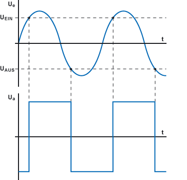

Verlauf der Eingangs- und Ausgangsspannung
Der dargestellte Schmitt Trigger wirkt nicht-invertierend. Er schaltet seine Ausgangsspannung bei Erreichen einer positiven Schaltschwelle UEIN am Eingang nach +Ua max und bei einer bestimmten negativen Schaltschwelle UAUS nach -Ua max.

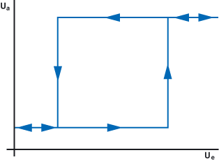

Übertragungskennlinie (Hysterese)
Die dargestellte Übertragungskennlinie bezieht sich auf die Schaltung oben. Die dargestellte Übertragungskennlinie nennt man Spannungshysterese oder Schalthysterese. In ihr wird definiert ab welcher Eingangsspannung die Ausgangsspannung auf die maximale Ausgangsspannung Ua max bzw. die minimale Ausgangsspannung Ua min springt.
Bei Erhöhung der Eingangsspannung werden die Linien auf der waagerechten Achse länger!
Nicht zwangsläufig müssen die Spannungswerte im negativen und positiven Bereich liegen. Deshalb ist auch diese Übertragungskennlinie denkbar.
