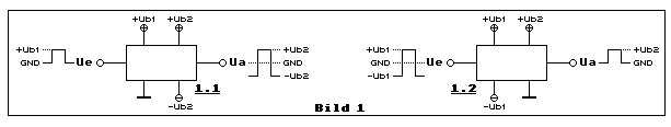

Ein Logikpegelwandler wandelt die Spannung eines Logikpegels in einen Logikpegel mit einer anderen Spannung. Ein Beispiel wäre die Wandlung eines TTL-Signals, mit der typischen Betriebsspannung des TTL-IC von +5 VDC zu einer CMOS-Logikspannung der IC-Familie MC14xxx bzw. CD4xxx, mit einer möglichen Betriebsspannung des IC von +12 VDC. Möglich, weil man diese CMOS-Familien zwischen +3 VDC und +15 VDC betreiben kann. Die maximal zulässige Spannung liegt bei +18 VDC. Mehr zum Thema digitale IC-Familien, zur Hauptsache in CMOS und TTL, erfährt man hier.
Oder auch das Umgekehrte ist möglich, nämlich, wie man aus einem bipolaren oder unipolaren Signal mit höherer Spannung ein unipolares Signal mit niedriger Spannung, z.B. TTL-Pegel oder 5 V für ein HCMOS/ACMOS-IC, erzeugt. Wie man solches realisiert wird nur kurz thematisiert, weil dies für den einigermassen erfahrenen Elektroniker, einfach zu realisieren ist. Wir beginnen mit der einfachen Skizze in Bild 1:
Teilbild 1.1 zeigt das Blockschaltbild des Logikpegelwandlers mit einem
unipolaren Signal (Impuls) von maximal +Ub1, der aber auch TTL-Pegel
haben kann, am Eingang Ue. Am Ausgang Ua erscheint ein bipolares
Signal (Impuls) mit einer symmetrischen Ausgangsspannung mit einem Wert
von maximal ±Ub2. Das ist klar, denn höher als die Betriebsspannung des
Ausgangstreibers kann die Signal- bzw. Impulsspannung an Ua natürlich
nicht sein. Sie muss auch nicht zwangsläufig symmetrisch sein, wie hier
angedeutet und in Bild 4 noch zu sehen ist.
Teilbild 1.2 skizziert den umgekehrten Vorgang. Es sei hier
bereits angemerkt, je nachdem wie die Schaltung realisiert ist, braucht
die Schaltung nicht zwangsläufig auch eine negative Betriebsspannung
(-Ub), nur weil die Impulsspannung an Ue einen negativen Wert hat.

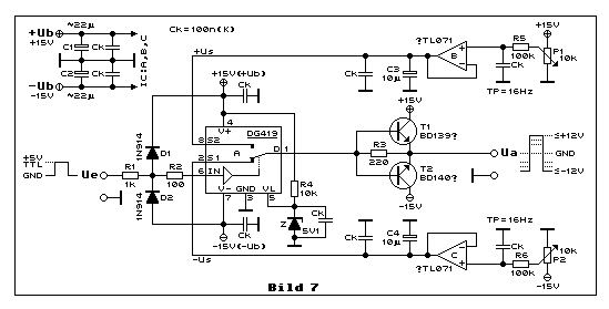

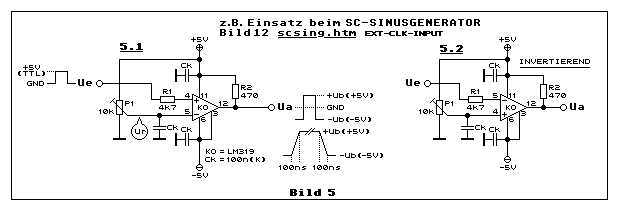

Danach wird ein Lösungsweg mit einem Komparator in
Bild 5
gezeigt und als exotisches Highlight kommt ein elektronischer analoger
Umschalter (Analog-Switch) als Logikpegelwandler zum Einsatz. Danach
wird vorgestellt, wie man auf einfache Weise mit einem solchen
Analog-Switch die Endstufe eines Impulsgenerators realisieren kann, bei
dem man beliebige positive und negative Impulsspannungen einstellen
kann. Zum Schluss geht es um Logikpegelwandlerschaltungen, die das
Umgekehrte tun, nämlich das was Teilbild 1.2 andeutet.

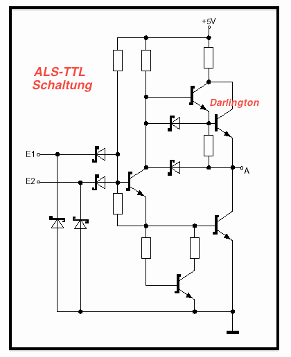

Ein minimal belasteter TTL-Ausgang (Quelle für Ue), z.B. von einem
NAND-Gate des Typs
74ALS00,
hat einen HIGH-Pegel von etwa 3.5 V und einen LOW-Pegel von weniger als
0.5 V. Ohne Belastung zwischen TTL-Ausgang und GND ist der HIGH-Pegel
nicht wesentlich höher, weil die Spannung von etwa 3.5 V wegen der
doppelten Basis-Emitter-Spannung des IC-Internen NPN-Darlington erfolgt.

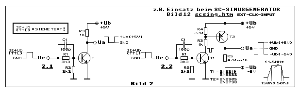

Teilbild 2.1 zeigt die sehr einfache diskrete Inverterschaltung mit
einem NPN-Transistor T. Wäre nur der Basis-Vorwiderstand R1 ohne R2,
würde bereits bei Ue = +0.65 V ein Basis- bzw. ein Kollektorstrom in T
fliessen. R1 alleine macht die Inverterschaltung empfindlich auf kleine
transiente Störspannungen, die z.B. kapazitiv, durch benachbarte
Leitungen mit Impulsen, eingekoppelt werden können. Dazu kommt, dass die
Spannung +Ub an Ua instabil ist, wenn die Spannung an Ue, nicht
möglichst nahe beim GND-Pegel liegt. Diese Probleme vermeidet R2.
Der R1/R2-Spannungsteiler dafür sorgt, dass Transistor T erst dann zu
leiten beginnt, wenn Ue höher ist als etwa die halbe
TTL-Highpegel-Spannung. Steuert man mit einer Spannung aus einem CMOS-IC
(z.B. 74HCxxx-Familie) mit einem HIGH-Pegel von +5 V an Ue, kann R1 auf
5.6k-Ohm erhöht werden, muss aber nicht zwingend sein. Kondensator C1 -
100 pF ist bloss ein Richtwert - kompensiert die Wirkung der
Miller-Kapazität
zwischen Kollektor und Basis. Dadurch werden die Schaltflanken des
Impulses an Ua steiler. R1 bis R3 sind Beispiele und Richtwerte,
geeignet zum Experimentieren. Je nach Anwendung und
Betriebsspannung eignen sich andere Werte. Als Stromverstärkung für den
geschalteten Zustand von Kleinsignal-Transistoren (Uce etwa 0.1 V) gilt
ein Wert von etwa 20.

Teilbild 2.2 erweitert die Inverterschaltung von Teilbild 2.1. Der
einzige Unterschied im ersten Teil der Schaltung mit dem NPN-Transistor
T1 besteht darin, dass der Kollektorwiderstand R3 in R3 und R4
aufgeteilt ist. Man kann sich fragen warum, denn eigentlich würde doch
R3 genügen, damit in T2 ein Basis- und auch ein Kollektorstrom fliessen.
Das ist richtig, aber was würde die Basis von T2 tun, wenn die
Kollektor-Emitter-Strecke von T1 offen ist und die Basis von T2 in der
Luft hängt? Ganz einfach fast nichts. Nur, genau das darf eben nicht
sein, wenn T2 ebenso schnell schalten soll wie T1, und das kann T2 nur
dann, wenn R4 die Ladungsträger aus der Basis von T2 so schnell wie
möglich "rausfegt". Diese Schaltung erreicht mit diesen etwas
schnelleren Feld-Wald-und-Wiesen-Transistoren eine maximale
Schaltgeschwindigkeit von etwa 1 bis 1.5 MHz. Sie eignet sich z.B. als
Einsatz für den SC-Sinusgenerator in
Sinusgeneratoren und der SC-Sinusgenerator,
wenn diese Schaltung am externen Takt-Eingang EXT-CLK zum Einsatz
kommt.
Weiteres zur Schaltung Teilbild 2.2. Die Anstiegszeit von 150ns und die
Abfallzeit von 50 ns lässt sich reduzieren, wenn man besonders schnelle
Schalttransistoren verwendet und die Schaltung noch etwas niederohmiger
realisiert. Es ist dabei zu bedenken, dass der Quellwiderstand der
Ausgangsstufe mit T2 an Ua nicht symmetrisch ist. Im Falle des
HIGH-Pegels (+5 V) ist der Ausgang extrem niederohmig, weil dann nur der
sehr niederohmige Innenwiderstand der Kollektor-Emitter-Strecke von T2
wirkt. Beim LOW-Pegel (-5 V) ist T2 offen und es wirkt der Wert von R5
als Quellwiderstand. Dies bedeutet, wenn Ua kapazitiv zu sehr belastet
wird - langes Koaxialkabel - verschlechtert sich die Steilheit der
fallenden Flanke drastisch, wobei die ansteigende Flanke eher
unverändert bleibt.
Diese Schaltung kann natürlich, je nach Bedarf, auch verändert werden.
Mit der Variation von +Ub und -Ub, auch jede Betriebsspannung für sich
alleine, können völlig andere Impulsspannungen, auch asymmetrische von
z.B. +3 V und -18 V, erzeugt werden. Ein Umdimensionieren der
Widerstände ist dann notwendig.

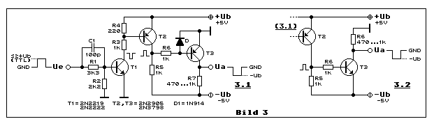

Die Schaltung von Teilbild 2.2 arbeitet nichtinvertierend. Mit dem
zusätzlichen PNP-Transistor T3 arbeitet die Schaltung in Teilbild 3.1
invertierend. Wäre der Emitter von T3 mit +5 VDC verbunden, hätte man an
Ua die selben Impulse von ±5 V wie dies Teilbild 2.2 zeigt, jedoch zu Ue
invertiert. Da in Teilbild 3.1 der Emitter von T3 mit GND verbunden ist,
erhält man an Ua negative Impulsspannungen von GND und -5 V (-Ub). Es
stellt sich noch die Frage, wozu man die schnellschaltende Signaldiode D
(1N914) benötigt. Wenn T2 leitet, liegt am Kollektor von T2 die Spannung
von +Ub. Wenn diese Spannung grösser ist als etwa 5 V, würde ohne D ein
Basis-Emitter-Durchbruch von T3 stattfinden. Wegen dem strombegrenzenden
Widerstand R6, wird eine Zerstörung von T3 ausbleiben, aber die
Schaltfunktion würde gestört sein. Besonders dann wenn +Ub wesentlich
grösser als +5 VDC ist. Diode D begrenzt die inverse
Basis-Emitter-Spannung von T3 auf etwa 0.7 V.
Teilbild 3.2 zeigt eine Alternative, welche die Diode D nicht benötigt.
Man verwendet für T3 einen NPN- anstelle eines PNPN-Transistors. Die
Funktion der Schaltung bleibt fast die selbe, so invertiert sie
ebenfalls den Eingangsimpuls von Ue nach Ua und der Ausgangsimpuls ist
ebenfalls negativ. Es ist ebenfalls möglich, durch Änderung des Pegels
an R6 (hier GND) zu einer positiven oder negativen Spannung, den Pegel
des Impulses (hier GND) zu diesen selben Spannungswerten zu verändern.
Mit 'fast' ist gemeint, dass in Teilbild 3.1 Ua bei GND-Pegel
niederohmig ist, weil T3 leitet. Bei Teilbild 3.2 ist Ua beim Pegel von
-Ub niederohmig, weil T3 leitet. Der Pegel an Ua ist also einseitig
lastabhängig. Welche der beiden Schaltungen man bevorzugt, ist von der
Anwendung abhängig.

sicher offen bleibt, so dass an Ua die Spannung von -Ub (-12 V) über R3
an Ua anliegt. Wen Ue = 3.5 V, dann liegt zwischen +Ub (+5 VDC) und Ue
eine Spannung von 1.5 VDC. Die Spannung über R1 beträgt dabei etwa 0.35
V. Die Basis-Emitter-Spannung erzeugt noch keinen Basis- und damit auch
keinen Kollektorstrom. Wenn Ue = GND, dann beträgt die Spannung über R1
1.2 V, falls der Knotenpunkt zwischen R1 und R2 von der Basis von T
getrennt wäre. Wenn nicht getrennt, fliesst ein eindeutiger Basisstrom
über R2 nach Ue, der gerade auf GND-Pegel liegt. Auch dann, wenn der
LOW-Pegel eines TTL-Signals 0.5 V betragen würde, beträgt die Spannung
an R1 ohne Basisanschluss 1.05 V. Auch damit wäre T sicher leitend, denn
die Basis-Emitter-Schwellenspannung beträgt etwa 0.65 V, bei den
vorliegenden niedrigen Kollektorströmen.
Noch etwas ist wichtig: Wenn ein TTL-Ausgang nur gerade den
Logikpegelwandler von Teilbild 4.1 ansteuert und es liegt ein
TTL-HIGH-Pegel vor, dann beträgt dieser nicht +3.5 V, sondern +5 V
(+Ub). Dies kommt ganz einfach davon, dass ein TTL-Ausgang bei einem
HIGH-Pegel nur in Richtung niedriger und nicht in Richtung höherer
Spannung, als die typische TTL-HIGH-Pegelspannung ist, Strom liefern
kann. Darum wirkt ein Widerstand von einem TTL-Ausgang in Richtung +5
VDC (+Ub) stets als
Pullup-Widerstand,
der die TTL-Ausgangspannung hochzieht. Genau das geschieht auch hier!
Wir erkennen, dass bei dieser einfachen Schaltung +Ub eindeutig auf +5
VDC liegen muss. Allgemeiner: Es muss die selbe geregelte Spannung sein,
wie dies das vorgeschaltete TTL-IC als Speisung erhält. Genau die selben
Überlegungen gelten, wenn anstelle längst antiquierter TTL-ICs, CMOS-ICs
mit 5-VDC-Speisung zum Einsatz kommen. Selbstverständlich kann man vor
Ue auch CMOS-Schaltungen, z.B. der MC14xxx- und CD4xxx-Familien, mit
einem Bereich der Betriebsspannung von +3 VDC bis +15 VDC einsetzen,
wenn +Ub auf die selbe Betriebsspannung gesetzt wird. R1 und R2 muss man
entsprechend anpassen und diese Anpassung lautet bei CMOS ganz einfach:
Man kann auf R1 verzichten, weil, wie bereits weiter oben angedeutet,
CMOS-Ausgänge rail-to-rail-fähig sind, d.h. Spannungen von +Ub und GND
liefern. Will man allerdings den Signal-Störsignal-Abstand nicht
verschlechtern, empfiehlt sich auch hier R1 und R2 in der Weise, dass an
Ue die Schaltschwelle etwa bei +Ub/2 vorliegt.
Die HIGH-Pegel-Spannung an Ue darf, bei entsprechender Dimensionierung
von R1 und R2, sehr viel grösser sein als +Ub. Es empfiehlt sich dann
zusätzlich Diode D, um eine unnötig hohe Basis-Emitter-Inversspannung an
T zu vermeiden. Natürlich ist es ebenso erlaubt, wenn der LOW-Pegel an
Ue negative Spannungswerte hat.
Man sieht als Andeutung noch eine Schaltung mit einem N-Kanal-JFET,
einem Kondensator CF und einem Gate-Widerstand Rg, die von Ua gesteuert
wird. Diese Andeutung zeigt, dass diese Schaltung in Teilbild 4.1 im
Elektronik-Minikurs
Steuerbares und steiles Tiefpassfilter
in gleich vierfacher Ausführung vorkommt. Die Werte von R1 bis R3 sind
relativ hochohmig, was für diese Anwendung richtig ist, weil es nur sehr
langsame Schaltvorgänge sind. Braucht man höhere Schaltfrequenzen, bzw.
steilere Schaltflanken, kann man diese Widerstände auch um mehr als
einen Faktor 10 reduzieren. Wie schon weiter oben beschrieben, ein zu R2
parallel geschalteter Kondensator von etwa 100 pF neutralisiert die
Wirkung der Miller-Kapazität zwischen Kollektor und Basis von T, was die
Schaltung zusätzlich beschleunigt.
Die Schaltung in Teilbild 4.2 zeigt mit dem zusätzlichen Transistor T2
einen nichtinvertierenden Pegelwandler. Die Schaltung um T1 ist
funktionell identisch mit der in Teilbild 4.1.

Teilbild 5.1 zeigt einen Logikpegelwandler mit einem mittelschnellen
Komparator, der preiswert und leicht erhältlich ist. Es ist der
LM319,
ursprünglich von National-Semiconductor und aktuell von
Texas-Instruments,
der gleich zwei Komparatoren in einem IC enthält. Mit Potmeter P1 wird
am invertierenden Eingang des Komparator KO die Referenzspannung Ur
eingestellt. Übersteigt die Spannung an Ue den Wert von Ur, schaltet Ua
auf logisch HIGH. Im vorliegenden Beispiel auf +5 V. Da es ein
Opencollector-Ausgang ist, benötigt es zwischen +5 VDC und Ua R2 als
Pullup-Widerstand.
Ohne R2 ist ein HIGH-Pegel am Ausgang nicht möglich. Die Anstiegs- und
Abfallzeit der beiden Impulsflanken betragen etwa 100 ns. Ist
die Frequenz eines zeitsymmetrischen Rechtecksignales (Tastgrad = 0.5)
an Ua höher als etwa 1 MHz, muss man mit P1 an Ua den Tastgrad auf
ebenfalls den Wert von 0.5 exakt abgleichen, sofern dies für die
weiteren Anwendung notwendig ist. Einige der älteren SC-Filter-ICs
verlangen dies als Taktsignal. Für wesentlich niedrige Frequenzen an Ue,
kann P1 durch einen Spannungsteiler ersetzt werden. Hier noch die
Schaltung des
SC-Sinusgenerators
mit dem externen Takteingang EXT-CLK.
Tastgrad oder Tastverhältnis: Was ist richtig? In früheren
Pubilkationen liest man oft von Tastverältnis. Aktuell
gilt der Begriff Tastgrad. Mehr dazu liest man im
Wiki.
Teilbild 5.2: Ua wird nach Ue durch den Austuusch des invertieerenden
und nichtinvertierenden Eingangs invertiert. Die maximal zulässige
differenzielle Eingangssspannung beim LM319 richtet sich nicht nach der
Betriebsspannung, sie beträgt gemäss Datenblatt 5 V. Dieser
Spannungswert hat etwas mit der maximal zulässigen inversen
Basis-Emitter-Spannung der integrierten NPN-Transistoren nach den
Eingängen zu tun. In der vorliegenden Anwendung ist dieser Grenzwert
allerdings unkritisch. Setzt man diese Schaltung jedoch für höhere
Impulsspannungen ein, müssen zwei antiparalell geschaltete Dioden
zwischen dem invertierenden und nichtinvertierenden Eingang geschaltet
werden.
Ein paar Worte zu R1. R1 hat eine reine Schutzfunktion vor allfällig zu
hohen Spannungen. Ursprünglich war ich der Auffassung, dass R1 betreffs
maximaler Geschwindigkeit, so niederohmig wie möglich sein sollte. Das
Experiment belehrte mich das Gegenteil. Ich vermute, dass dies damit zu
tun hat, dass bei den Eingangs-NPN-Transistoren, wegen zu hohen
Basisströmen Sättigungseffekte auftreten. Es zeigte sich, dass man
leicht Widerstandswerte zwischen 10 und 100 k-Ohm einsetzen kann und
trotzdem sind Frequenzen von mehr als 1 MHz möglich. Optimal zeigte sich
ein Wert von etwa 5 bis 10 k-Ohm. Es ist aber wichtig, dass der
Widerstand so nahe wie möglich an den Eingangsspin des LM319 verlötet
wird, denn die parasitäre Kapazität sollte an dieser Stelle so niedrig
wie möglich sein, damit keine unnötige Signaldämpfung,
Ue/Ua-Phasenverschiebung und keine parasitär störende Rückkopplung
(Oszillation) auftreten kann.

Impulsendstufe mit variablen Amplituden
Erweiternd zum Thema Logikpegelwandler mit einem elektronischen analogen
Schalter (Analog-Switch) soll mit Bild 7 gezeigt werden, dass es möglich
ist, mit geringem Aufwand eine Impulsendstufe mit variablen Amplituden
zu realisieren. Bild 7 erweitert Bild 6 nur geringfügig. Die
Betriebsspannung ±Ub wird hier auf ±15 VDC festgelegt, während die
Spannung an den Schaltereingängen S2 und S1 mit P1 und P2 zwischen GND
und etwa +13 VDC bzw. zwischen GND und etwa -13 VDC variabel einstellbar
sind. Dies ermöglicht die getrennte Einstellung der positiven und
negativen Impulsamplitude. Die beiden Opamp IC:B und IC:C - man kann
auch ein Dual-Opamp (TL072) einsetzen - dienen als Impedanzwandler.
Dadurch können fast beliebig hochohmige Potmeter für P1 und P2
eingesetzt werden. Eine BiFET-Opamp ist eingangsseitig sehr hochohmig.
R5 mit Ck und R6 mit Ck arbeiten als passive Entstör-Tiefpassfilter.
Diese Filter, mit einer niedrigen Grenzfrequenz von etwa 16 Hz,
vermeiden das parasitär kapazitive Einkoppeln von Störsignalen aus der
Umgebung der Schaltung, - auch wirksam im untren 100-Hz-Bereich.
Empfehlenswert, wenn die Leitungen zwischen den Potmetern und den
Impedanzwandlern nicht gerade kurz und nicht abgeschirmt sind. C3
mit Ck und C4 mit Ck sind Optionen, wenn es wichtig ist, dass die
mittel- und höherfrequente Impedanz an den Schaltereingängen besonders
niederohmig ist. Dieser Aspekt ist nicht zu unterschätzen, wenn man
Impulse im MHz-Bereich erzeugen will, denn gerade in diesem
Frequenzbereich ist die Regelfähigkeit mittelschneller Opamp nicht mehr
ausreichend genug. Darum sieht man vor den vorgeschlagenen Opamp-Typen
TL071 ein ?-Zeichen. Es ist dem Anwender freigestellt schnellere Opamps
einzusetzen, nur muss man dann darauf achten, dass diese unbedingt
stabil bei Verstärkung 1 arbeiten, d.h. unitygain-stable sind.
Um den Analog-Switch nicht unnötig zu belasten, kann man zwischen dem
Ausgang des DG419 (Pin 1) und Ua eine einfache Impedanzwandlerstufe
mittels Klein-Leistungstransistoren schalten. Man kann z.B. einen BD139
als NPN- und einen BD140 als PNP-Transistor, oder wenn mehr
Impulsleistung erwünscht ist, z.B. BD239 (NPN) und BD240 (PNP),
einsetzen. Diese Schaltung funktioniert, aber ich weiss nicht wie sie
sich im MHz-Bereich genau verhält. Ich habe dies nicht getestet. Dies
bleibt der Experimentierfreude des Lesers überlassen.
Wozu benötigt es R3? Betrachten wir dazu den positiven Impuls. Wenn die
steigende Impulsflanke aus den negativen Spannungswerten den GND-Pegel
überschreitet, dann liefert der analoge Schalter über R3 den positiven
Strom zu Ua und erst dann, wenn über R3 die Spannung einen Wert von etwa
0.7 V übersteigt, leitet T1 und dieser übernimmt hauptsächlich mit
seinem Kollektor- und Emitterstrom den Impulsstrom. Die selbe Überlegung
gilt für die negativen Impulse mit T2 und R3. Ohne R3 gäbe es, besonders
im höheren Frequenzbereich, eine deutliche GND-Crossower-Verzerrung. R3
zieht aus dem DG419 einen maximalen Strom von etwa 3 mA, was das IC
nicht nennenswert zusätzlich belastet. Je nach maximalem Impulsstrom an
Ua muss man neben der sorgfältigen Wahl von T1 und T2 auch R3 anpassen.
Bei sehr hohem Impulsstrom im Ampere-Bereich, sollte man für T1 und T2
Darlingtons
in Erwägung ziehen. Man erkennt, dem Experimentierfreudigen
bietet diese Schaltung in Bild 7 einiges an Anregung... :-)
Bild 8 zeigt die Erzeugung eines eines spannungssymmetrischen Impulses mit nur einem Potmeter. Diese Methode nennt man das Dual-Tracking-Prinzip und kam in einem Oldtimer-Spannungsregeler, dem MC1468 von Motorola, zum Einsatz. Dieses Prinzip kommt im Elektronik-Minikurs Sicherer ICs testen, ein Hochsicherheits-Netzteil in Bild 2 und 3 zur Anwendung. Will man wissen wie's genau funktioniert, lese man es dort.
Bild 9 informieret, wie die Stromaufnahme des DG419 bei hohen
Schaltfrequenzen aussieht. Ich wählte beim Experimentieren die maximale
Frequenz von 5 MHz. Es ist bekannt, dass CMOS-ICs praktisch keine
Leistung verbrauchen, wenn kein Ausgang belastet wird. Das gilt aber nur
für DC-Anwendungen oder bei relativ niedrigen Schaltfrequenzen. Bei
hohen Frequenzen treten signifikante Schaltverluste auf, gegeben durch
die endliche Steilheit der Schaltflanken der CMOS-Transistoren. Während
des Umschaltvorganges sind beide Transistoren (MOSFETs) einer CMOS-Stufe
für sehr kurze Zeit leitend und dies erzeugt einen mittleren
Betriebsstrom, bzw. eine mittlere Betriebsleistung, welche durch
Erwärmung des DG419 zum Ausdruck kommt. Leider gibt es im
DG419-Datenblatt diesbezüglich kein Diagramm, was allerdings auch
einleuchtet, weil der IC-Hersteller nicht damit rechnet, dass "verrückte
Ideen" wie hier vorkommen, und ein Analog-Switcher wie der DG419 mit
vielen MHz zu schalten. Es ist nicht gerade die übliche Betriebsart...
Bei einer Betriebsspannung ±Ub von beispielsweise ±12 VDC, fliesst bei 5
MHz ein Betriebsstrom Ib von 10 mA von +12 VDC nach -12 VDC. Es fliesst
aber ebenso ein Strom Is durch den CMOS-Schalter von 15 mA, ebenfalls
von +12 VDC nach -12 VDC, weil hier ±Us = ±Ub. Es fliesst also ein
gesamter Strom von 25 mA und das bei einer Spannung von total 24 VDC,
was im IC eine Verlustleistung von 600 mW erzeugt. Dabei ist an Ua noch
keine Last angeschlossen! Die maximal zulässige Verlustleistung darf
gemäss Datenblatt beim Dual-Inline-Package (DIP) 727 mW betragen.
Man sieht mit diesem praktischen Testbeispiel wo etwa die Grenzen der
Anwendung liegen. Durch Reduktion der maximalen Frequenz und/oder der
maximalen Betriebs- und Impulsspannung, reduziert sich die
Verlustleistung, was der Impulsleistung an Ua zugute kommt, vor allem
wenn keine Impedanzwandlerstufe eingesetzt wird. Wenn Is mehr als nur
ein paar wenige mA beträgt, was mit dem Opamp TL071 (IC:B und IC:C in
den Bildern 7 und 8) gerade noch bewerkstelligt werden kann, müssen
diese Schaltungen mit Transistoren erweitert werden, wie dies Teilbild
9.3 andeutet.
Was bezweckt eigentlich R3 mit 100 Ohm am Ausgang? Bei den
Analog-Switches mit CMOS-Schaltern gibt es, ganz ähnlich wie bei
SC-Filtern, den sogenannten Ladungsinjektionseffekt. Dieser bewirkt bei
SC-Filtern den Clockfeedthrough. Bei dieser Anwendung, sieht man bei
höheren Frequenzen eine gewisse Verzerrung der Schaltflanken auf dem
Oszilloskopen. Durch die Serieschaltung von R3 mit etwa 100 Ohm und
einer (parasitären) Leitungskapazität von einigen 10 pF, wird dieser
Effekt reduziert. Es ist ein passives Tiefpassfilter. Bei einer
Leitungskapazizät von 50 pF resultiert eine Grenzfrequenz von 32 MHz.

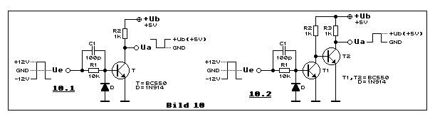

Teilbild 10.1 entspricht praktisch der ersten Stufe von Teilbild 3.1.
Ein Unterschied ist der, dass hier der Widerstand zwischen Basis und
Emitter fehlt, weil eine gewisse Anpassung an die TTL-Logik nicht
notwendig ist.
In Teilbild 10.1 gilt, dass die Schaltschwelle an Ue möglichst nahe beim
GND-Pegel liegt, obwohl das, für den vorliegenden Zweck, nicht präzis
sein muss. Es soll aber so sein, dass schon bei einer niedrigen
positiven Spannung an Ue der Basisstrom bereits gross genug ist, um den
Transistor T beim gegebenen Kollektorstrom so zu sättigen, dass die
Kollektor-Emitter-Spannung bestenfalls noch etwa 100 mV beträgt. Wenn
die Impulsflanke an Ue fällt, den GND-Pegel unterschreitet und
Transistor T sicher öffnet, begrenzt Diode D die inverse
Basis-Emitter-Spannung auf die Durchflussspannung von D mit etwa 0.7 V.
Damit wird die Basis-Emitter-Strecke von T nicht unnötig strapaziert.
Wozu C1 gut sein soll, ist in
Bild 2
bereits erklärt.
Teilbild 10.2 erweitert Teilbild 10.1 in der Weise, dass der Impuls an
Ua zu Ue nicht invertiert ist, und es bleibt dabei, dass der
Quellwiderstand bei LOW-Pegel (GND) an Ua sehr niederohmig ist, weil der
Transistor (T2) leitet. R3 ist viel grösser und hat keine praktische
Auswirkung. Beim HIGH-Pegel (+Ub) entspricht der Quellwiderstand dem
Wert von R3.
Transistor-Schaltungen kurz zusammengefasst:
Bild 2
zeigt mit Teilbild 2.1 eine invertierende und mit Teilbild 2.2 eine
nicht-invertierende Schaltung. Diese ist zusätzlich erweitert, dass
bipolare Ausgangsspannungen Ua, wie z.B. ±5 V möglich sind. Verbindet
man R5 mit GND anstatt mit -Ub, varriert Ua zwischen +Ub (+5V) und GND.
Mit den gewählten Transistoren und entsprechender Dimensionierung mit
C1, ist eine Rise-Time von 150 ns und eine Fall-Time von 50 ns möglich.
Mit schnelleren Transistoren, z.B.
2N3904 (NPN)
und
2N3906 (PNP)
sind kürzere Zeiten möglich.

Nochmals mit IC (Komparator): Die Komparatorschaltung in Teilbild
11.1 hat eine Ähnlichkeit mit der Schaltung in
Bild 5.
Was aber ist denn anders in Bild 11? Pin 3 ist mit GND verbunden. Damit
stellt sich an Ua eine Impulsamplitude von +5V oder GND ein. Auf eine
negative Betriebsspannung kann man verzichten. Da die Gleichtaktspannung
bei diesem Komparator nicht bis auf GND (Spannung an Pin 6) zulässig
ist, muss im Datenblatt diese Grenze ermittelt werden. Sie liegt bei
etwa 1 V. D3 und D4 in Serie liefern eine dazu genügend präzise und
niederohmige Referenzspannung Ur von etwa 1.3 VDC an invertierenden
Eingang. Zwischen dem invertierenden und nichtinvertierend Eingang
verhindern D1 und D2 wirksam, dass die Spannung zwischen den beiden
Eingängen nicht zu gross werden kann. Da diese Spannung jedoch nicht
grösser als einige 10 mV betragen muss, kann man anstelle von D1 und D2
auch einen Widerstand einsetzen, der mit R1 einen Spannungsteiler
bildet. Die Schaltung, wie sie hier gezeigt wird, lässt eine maximale
Frequenz von etwa 2 MHz zu. Durch Vertauschen der beiden Eingänge am
Komparator erzielt man eine Impuls-Inversion von Ue nach Ua.
Teilbild 11.2 arbeitet mit dem Komparator
LM339,
der nicht so schnell schaltet wie der Komparator
LM319.
Der LM339 hat mit den PNP-Transistoren in der
Eingangsstufe
dafür eine andere sehr erfreuliche Eigenschaft. Die
Eingangs-Gleichtaktspannung geht hinunter bis auf den GND-Pegel (Pin 12)
und darum ist eine Referenzierung mit GND möglich (Pin 4). Die maximal
zulässige Differenzspannung am Eingang wird nicht durch die
Basis-Emitter-Durchbruchspannung der internen Eingangstransistoren
bestimmt. Sie ist einzig durch die Betriebsspannung gegeben und darum
braucht es zum Schutz keine antiparallel geschalteten Dioden zwischen
den beiden Eingängen des LM339. Wenn an Ue Überspannungen (>+Ub)
auftreten, eignet sich die Diodenschutz-Schaltung, wie dies
Teilbild 6.1
zeigt, weil diese Schutzschaltung den Komparator nur im Bereich der
Überspannung (>+Ub) und bei weniger als den GND-Pegel schützen muss.
Wenn Ue innerhalb von +Ub und GND liegt, leiten die schützenden Dioden
D1 und D2 nicht.
