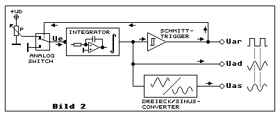

Der Funktionsgenerator
Bild 2 zeigt blockschematisch einen sogenannten Funktionsgenerator. Die
positive Eingangsspannung Ue steuert über den elektronischen analogen
Schalter (Analog-Switch) einen aktiven mit Opamp realisierten
invertierenden Intergrator. Dessen Ausgangsspannung sinkt linear und sie
steuert den Schmitt-Trigger. Dieser schaltet bei einer unteren
Schaltschwelle um und weil dieses Signal den analogen Schalter steuert,
wird der Eingang Ue beim Integrator von einer Teilspannung von +Ub auf
GND geschaltet. Dadurch steigt die Integratorspannung, ebenso linear,
bis zu einer oberen Schaltschwelle des Schmitt-Triggers und der ganze
Vorgang beginnt von Neuem. Am Ausgang des Schmitt-Triggers Uar
(r = Rechteck) zeigt sich eine Rechteck- und am Ausgang des Integrators
Ud (d = Dreieck) eine Dreieckspannung. Wie man einen solchen
Dreieckgenerator mit wenig Aufwand selbst realisieren kann, zeigt der
Elektronik-Minikurs (5). Ein
Dreieck-Sinus-Converter, das meist aus einem komplexen
Widerstands-Dioden-Netzwerk besteht, erzeugt aus dem Dreiecksignal ein
"künstliches" Sinussignal Uas (s = Sinus).
Ich bezeichne diese Methode der Sinuserzeugung "künstlich", weil die
Sinusspannung nicht aus einem Resonanzkreis angeregt, sondern
elektronisch mittels Approximation erzeugt wird. Mit der Variation von
Ue, z.B. mittels Potmeter P, kann man die synchrone Frequenz der drei
Signale Rechteck, Dreieck und Sinus steuern. Wichtig um einen möglichst
niedrigen Klirrfaktor zu erzeugen, ist es, dass die Rechteckspannung
möglichst zeitsymmetrisch, also mit einem Tastverhältnis von 0.5
erfolgt. Dies stellt vor allem Ansprüche an die Dimensionierung der
Umschaltpegel des Schmitt-Triggers. Ein sehr berühmter,
traditionsreicher und noch heute empfehlenswerte Vertreter eines solchen
Funktionsgenerator-IC, für niedrige bis mittlere Frequenzen bis knapp 1
MHz, ist der XR2206 von Exar. Will man einen "sauberen" Sinus, sollte
man nicht wesentlich über 100 kHz hinausgehen.

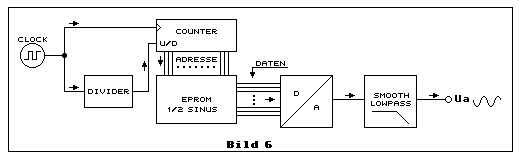

Digitaler Sinusgenerator mit (E)EPROM
Anstelle der beiden Schieberegister mit den sehr vielen
Präzisionswiderständen, geht es auch mit einem (E)EPROM. Um ein
Sinussignal zu erzeugen, wird im vorliegenden Beispiel eine halbe
Sinusperiode numerisch als Tabelle gespeichert. Ein Zähler schaltet das
E(EPROM) von Adresse zu Adresse und diese senden die Daten der
Sinustabelle Schritt für Schritt zum D/A-Wandler. Am Ausgang des
D/A-Wandler bildet sich eine treppenartige Sinusspannung, dessen Stufen
mittels Tiefpassfilter (Smooth-Lowpass) geglättet werden, falls dies
nötig ist. Bei grosser Frequenzvariation muss die Grenzfrequenz des
analogen Tiefpassfilters variabel mit der Sinus- bzw. Taktfrequenz
synschronisiert sein. Dazu eignet z.B. ein Frequenz/Spannungs-Wandler
und ein OTA in der Funktion als spannungssteuerbares
zeitkontinuierliches aktives Tiefpassfilter. Dieses OTA-Thema ist u.a.
in (3) thematisiert.
Diese (E)EPROM-Methode erlaubt jede andere Kurvenform numerisch zu
speichern. Man bezeichnet einen solchen Generator daher auch als
Arbitrary-Function-Generator, auf deutsch: Ein Generator mit
willkürlicher Kurve...

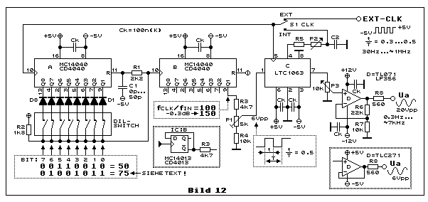

Wir beginnen mit einem Vergleich zwischen einem bereits bekannten
SC-Tiefpassfilter-IC, dem MAX293
(Elektronik-Minikurse 2 und 3)
von Maxim und LTC1063 von Linear-Technology
(LTC). Die Filtersteilheit (Dämpfungsverlauf im Sperrbereich) ist hier
nur insofern wichtig, dass sie die erste Oberwelle des Rechtecksignales
so stark dämft, dass die Sinusspannung einen für die Anwendung
genügend niedrigen Klirrfaktor aufweist. Dazu genügt der LTC1063, ein
SC-Tiefpassfilter 5. Ordnung. Mit 30 dB/Oktave ist er ausreichend, denn
die Signaldämpfung bei der ersten Oberwelle, bei der dreifachen
Grundfrequenz, beträgt 55 dB, wie Teilbild 8.2 illustriert. Das gilt,
wenn die Frequenz der eingangsseitigen Rechteckspannung identisch ist
mit der Grenzfrequenz des LTC1063.
In Bild 10 liest man für die Grenzfrequenz fCUT.
Dies heisst Cutoff-Frequency. Wie bereits zu Bilder 8 und 9 erläutert,
ist es oft besser, wenn die Filtergrenzfrequenz etwas höher ist als die
Frequenz des Rechtecksignals. Dadurch wird die Sinusspannung nur sehr
wenig gedämpft und deshalb bleibt die Amplitude der Sinusspannung, am
Ausgang des SC-Tiefpassfilters, wesentlich stabiler bei grosser
Frequenzänderung. Vorteile hat der LTC1063 eindeutig betreffs
Clock-Feedthrough-Spannung, DC-Offsetspannung, Klirrfaktor und Rauschen,
und dass die Taktfrequenz mit der Abtastfrequenz identisch ist. Das hat
zur Folge, dass die maximale Stufenzahl pro Sinusperiode 100 und nicht
nur 50 beträgt. Die Stufen entstehen durch die Abtastung. Diese
Stufenzahl von 100 ergibt sich, wenn die Sinusfrequenz der Grenzfrequenz
entspricht. Wählt man auf Grund der besseren Amplitudenstabilität eine
höhere Grenzfrequenz ist, bei gleicher Rechteck- und Sinusfrequenz, die
Anzahl der Stufen pro Periode proportional höher. Eine Glättung mit
nachgeschaltetem analogen Tiefpassfilter erübrigt sich oft. Eine
Kombination von SC- und Analog-Tiefpassfilter liest man in
(3). Dem Leser steht es frei gewisse Inhalte von
(3) mit den SC-Filter-Inhalten dieses
Elektronik-Minikurses zu kombinieren. Dies gelingt, wenn man genügend
Wissen und Erfahrung in der elektronischen Schaltungstechnik hat.
Teilbild 11.1 zeigt was es bringt, wenn man die Grenzfrequenz höher
wählt als die Frequenz des Rechtecksignales am Eingang. Bei einer
Taktfrequenz von 100 kHz beträgt die Grenzfrequenz 1 kHz. Grenz- und
Signalfrequenz sind identisch. Die Amplitudendämpfung beträgt 3 dB, so
wie es sein soll. Erhöhen wir die Taktfrequenz auf 120 kHz, reduziert
sich die Dämpfung auf 1 dB und bei 150 kHz sind es noch 0.3 dB. Diese
Dämpfungswerte gelten bei jeder andern Taktfrequenz innerhalb des
zulässigen Bereichs gemäss Datenblatt des LTC1063 und bei den selben
Frequenzverhältnissen. Wie wir bereits wissen, reduziert sich bei der
Erhöhung der Grenzfrequenz, in Relation zur Signalfrequenz, die
Dämpfung der Oberwellen, wobei besonders signifikant die erste, bei der
3-fachen Grundfrequenz, ist. Bei 180 kHz, also bei einer Grenzfrequenz
die mit 1.8 kHz fast doppelt so gross ist wie die Signalfrequenz von 1
kHz, zeigt sich auf dem Oszilliskopen bereits eine schwach wahrnehmbare
Sinusverzerrung, die etwa einem Klirrfaktor von 3 % entspricht.

beim Ausgang mit der Sinusspannung. Es gibt zwei Taktquellen, eine
externe am Eingang EXT-CLK und eine interne, welche das
SC-Tiefpassfilter LTC1063 (IC:C) beinhaltet. Dimensioniert wird dieser
interne Taktgenerator mit R5, P2 und C2. R5 verhindert, dass der Ausgang
(Pin 4) des Taktgenerators überlastet wird. R5 eignet sich aber auch,
um einen Frequenzbereich zu definieren. Um mehr zu erfahren, benutze man
die Informationen vom Datenblatt des LTC1063 im Kapitel
Self-Clocking-Operation.
Da die gesamte Schaltung, ausser Opamp IC:D, symmetrisch mit ±5 VDC
gespiesen wird, muss auch die Rechteckspannung des Taktsignales eine
symmetrische Spannung von annährungsweise ± 5 V (10 Vpp) aufweisen. Der
IC-interne Taktgenerator erzeugt diese symmetrische Taktspannung. An
EXT-CLK muss sie zugeführt werden. Steht nur ein externes Taktsignal
mit asymmetrischem Pegel (z.B. TTL-Pegel) zur Verfügung, muss dieses mit
einer zusätzlichen Schaltung in ein symmetrisches umgesetzt werden. Eine
solche zusätzliche Schaltung ist nicht Gegenstand dieses
Elektronik-Minikurses, aber man findet eine diskrete Methode mit zwei
Transistoren, eine mit einem mittelschnellen Komparator und eine
elegante etwas exotische Methode mit einem elektronischen analogen
Umschalter (Analog-Switch) im Elektronik-Minikurs
Vom Logikpegelwandler zum Impulsgenerator
in den Bildern 2, 5 und 6.
Vom Umschalter S1 führt das externe oder interne Taktsignal zum
Takteingang des SC-Tiefpassfilters IC:C (Pin 5) und zum Frequenzteiler
IC:A (Pin 10). IC:A arbeitet mit dem Diodennetzwerk D1 bis D8 und dem
8-poligen DIL-Schalter als einfacher programmierbarer asynchroner
Frequenzteiler. Ein DIL-Schalter genügt, weil der erwünschte
Teilungsfaktor in der Regel nur einmal oder wenige Male eingestellt
wird. Die Schalter von Bit 0, 1, 3 und 6 sind eingeschaltet skizziert.
Während des Hochzählens von IC:A bleibt immer mindestens einer der
eingeschalteten Bits auf LOW und damit auch der gemeinsame Anschluss
aller Schalter. Der Reseteingang R von IC:A liegt über R1 ebenfalls auf
LOW. Wenn die Dioden von Bit 0, 1, 3 und 6 auf HIGH schalten, hat IC:A
auf 75 gezählt. Der Pullupwiderstand R2 zieht den gemeinsamen Anschluss
aller Schalter und damit den Reseteingang von IC:A von LOW auf HIGH, was
vor dem folgenden Takt den Reset auslöst. Auf diese Weise teilt IC:A
die Taktfrequenz durch 75. Der kurze Resetimpuls, dessen Dauer durch die
sogenannten Propagation-Delaytimes von IC:A und der
R1C1-Verzögerungszeit bestimmt wird, taktet den nachfolgenden
Frequenzteiler IC:B, der jedoch, in der vorliegenden Anwendung, nur zur
Frequenzteilung 1:2 benötigt wird. Man könnte anstelle dieses MC14040
(CD4040) natürlich auch einen MC14013 (CD4013) (D-Flipflop) benutzen, -
siehe dickpunktierter Rahmen. Am Ausgang Q1 von IC:B steht ein
zeitsymmetrisches Rechtecksignal mit einer geteilten Taktfrequenz von
1/150 und einer Spannung von 10 Vpp zur Verfügung.
Mit dem Trimmer P1 stellt man den Wert auf etwa 6 Vpp ein. Damit wird
IC:C gerade noch nicht übersteuert. Das Verhältnis von der Taktfrequenz
zur Frequenz des Rechtecksignales am Signaleingang von IC:C (Pin 1) ist
mit 1/150 um einen Faktor 1.5 grösser als das Verhältnis von der
Taktfrequenz zur SC-Filter-Grenzfrequenz von 100. So wird wie
Sinusspannung am Ausgang von IC:C nur um etwa 0.3 dB gedämpft, was
sich, wie bereits bekannt, besonders günstig auf die
Amplitudenstabilität der Sinusspannung bei grosser Fequenzvariation
auswirkt. Mit dem DIL-Schalter kann man diesen Faktor zwischen mehr als
1.5 (< -0.3 dB und leicht höherer Klirrfaktor) und
1 (< -3 dB und niedrigster Klirrfaktor) wählen.
Mit P3 lässt sich die Sinusspannung Ua einstellen. Die Schaltung um IC:D
zeigt eine einfachte Verstärkerschaltung, um eine Sinusspannung von
maximal 20 Vpp (7 Vrms) zu erzeugen. Für IC:D ist dafür eine
Betriebsspannung von mindestens ±12 VDC, besser ±15 VDC, nötig. Genügt
jedoch eine Sinusspannung von 6 Vpp (2 Vrms), genügt auch für IC:D die
Betriebsspannung von ± 5VDC. Für IC:D eignet sich dann z.B. der TLC271,
der als Impedanzwandler mit Verstärkung 1 arbeitet, also R6 und R7
nicht benötigt. Eine Pufferschaltung mit einem Opamp am Ausgang von IC:D
sollte man auf jedenfall benutzen, weil man bei Direktanschluss von Ua
an IC:C, bei fehlerhafter Manipulation an Ua, die Zerstörung des
SC-Tiefpassfilters riskiert. Man sollte nicht auf die Idee kommen auf P3
zu verzichten und für die Spannungsvariation P1 vorziehen, weil dies
reduziert den Signal/Rausch-Abstand, wobei mit dem Rauschen
hauptsächlich die feinen Stufen der Sinusspannung und die Spannung des
Clock-Feedtrough gemeint ist.
Frequenzbereich der Sinusspannung Ua: Der Taktfrequenzbereich des
LTC1063 reicht von 30 Hz bis 4 MHz (bei Ub = ±5 VDC) und dies bedeutet
ein Bereich der Sinusfrequenz von 0.3 Hz bis 40 kHz. Die maximale
Frequenz des MC14040 beträgt minimal (Exemplarstreuung) 3.5 MHz (bei Ub
= ±5 VDC). Dies wird aber nicht erreicht, wenn durch Rückkopplung die
Frequenz geteilt wird. Im Datenblatt des MC14040 sind nur die
Verzögerungszeiten zwischen CLK nach Q1 (115 ns bis 230 ns) und CLK nach
Q12 (720 ns bis 1440 ns) angegeben. Bei der Resetauslösung werden die
Q-Ausgänge synchron zwischen 155 ns und 310 ns auf LOW gesetzt. Fazit:
Wenn man Pech hat mit den Daten von IC:A, liegt die maximale
Taktfrequenz unter 1 MHz. Mit einer Demoschaltung erreichte ich eine
maximale Taktfrequenz von 2 MHz, was einer maximalen Sinusfrequenz von
13.3 kHz entspricht. Das R1C1-Verzögerungsglied wird dann benötigt, wenn
die Daten günstig sind und eine relativ hohe Taktfrequenz möglich ist.
Dann muss die Impulsbreite für den Takteingang von IC:B evtl. leicht
vergrössert werden, z.B durch Variation von C1, damit IC:B sicher
arbeitet. Man kann R1C1 auch ganz weglassen, wenn die Daten ungünstiger
liegen und der Resetimpuls für den Takteingang des IC:B breit genug ist.
Dieser SC-Sinusgerenator eignet sich also eher für mittlere bis
niedrige, ja sogar für sehr niedrige Frequenzen.
Will man wesentlich höhere Sinus-Frequenzen erreichen, muss man für die
Frequenzteiler Highspeed-CMOS-Schaltungen, also den 74HC4040 (IC:A,B)
einsetzen. Da diese ICs aber mit maximal 6 VDC oder ±3 VDC betrieben
werden dürfen, muss auch der LTC1063 (IC:C) die selbe Betriebsspannung
erhalten, was durchaus erlaubt ist. Je nach maximaler Sinusspannung Ua
muss die Verstärkung von IC:D erhöht werden (R6/R7). Die Lösung für
einen schnelleren SC-Sinusgenerator überlasse ich dem
experimentierfreudigen Leser... :-)
