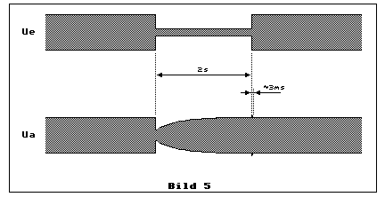

sogenannte Erholungszeit (Recoverytime). Nach dieser Zeit hat Ua wieder
den selben Wert wie vor der sprunghaften Reduktion von Ue. Für diese
Erklärung eignet sich etwa das Diagramm in Bild 5, jedoch mit andern
Zeitwerten. Mit einem zusätzlichen Widerstand R4 reduziert man die viel

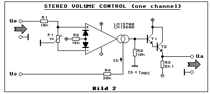

Ich blätterte weiter in den Applicationnnotes des LM13700 und grübelte
beim "Stereo Volume Control". Da wusste ich, dass dies der Weg zum
Erfolg sein wird und ich entwarf eine AGC-Schaltung die den Biasstrom
steuert, wie Bild 2 illustriert (es ist nur ein Stereokanal abgebildet):
In dieser Schaltung werden die Linearisierungsdioden für den eigentlich vorgesehenen Zweck benutzt. R2 begrenzt den Strom auf 1 mA. Der Biasstrom Ib (IABC) steuert die Verstärkung und somit die Ausgangsspannung Ua an R3. Durch die Vorschaltung von R4 ist es möglich, die Verstärkung mit einer DC-Spannung Us zu steuern. Dies wäre also die Grundlage für eine komfortable AGC-Schaltung, wenn man den Aufwand nicht scheut. R1 bildet mit einem Teil des P1 einen Spannungsteiler vor dem nichtinvertierenden Eingang. Durch Drehen des Schleifers an P1 lässt sich die Offsetspannung abgleichen. Der IC-interne Darlington, auch als Pufferstufe bezeichnet, ermöglicht eine relativ niedrige Ausgangsimedanz an Ua. Es empfiehlt sich diese Schaltung auf einem Testboard für den persönlichen Lern- und Erfahrungszweck aufzubauen und etwas damit "herumzuspielen". Die Schaltung in Bild 2 gibt die Hälfte von Figure 4 des Datenblattes des LM13600 und LM13700 wieder.

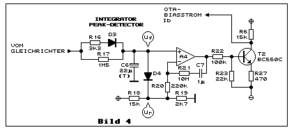

Der scharfe Knick in der Übergangsphase wischen ungeregeltem und
geregeltem Betrieb (Limiter) und ebenso die Konstanz des Ausgangspegels
Ua im Limiterbetrieb ergibt sich aus der extrem hohen Verstärkung von
IC:A4 und der Transistorstufe T2. Wäre diese extrem hohe Verstärkung
ständig wirksam (reiner Betrieb als Komparator), würde der Limiter nicht
stabil arbeiten. Erreicht Uf den Wert von Ur, würde die Regelschaltung
als Ganzes überreagieren und schwingen (pumpen). Um dies zu vermeiden -
das System als Ganzes zu dämpfen - wirkt das Gegenkopplungsnetzwerk aus
R21 und C7 mit R20 und R27 im Emitterkreis des T2. Man kann die
Schaltung um IC:A4 auch als einen aktiven Integrator betrachten.
Allerdings hat ein aktiver Integrator im Gegenkopplungspfad nur ein
Kondensator und keinen zusätzlichen in Serie geschalteten Widerstand. Im
vorliegenden Fall ist es praktischer, wenn man die Schaltung um IC:A4
als Komparator für DC-Spannungen betrachtet. Wenn sich jedoch Uf ganz
nahe bei Ur ändert, dann soll sich, durch den Umladevorgang von C7, die
hohe Verstärkung von IC:A4 kurzzeitig drastisch auf einen Wert von etwa
50 (R21/R20) reduzieren. C7 wirkt in diesem Augenblick mit einer
niedrigen Reaktanz (kapazitiver Widerstand). Wie es zu diesem Wert von
50 kommt, ermittelte ich damals auf dem Testboard empirisch. Er ist so
niedrig gewählt, dass sich eine schnelle Änderung des Pegels an Ue stark
aperiodisch gedämpft auf Ua auswirkt. Damit wird ein unerwünschtes
Oszillieren mit Sicherheit reproduzierbar vermieden.

Integrator / Peak-Detektor
Warum diese Doppelbezeichnung? Dieser Schaltungsteil hat zwei
Regelzeitkonstanten. Eine sehr kleine, bestehend aus R16 und C6 (D3 ist
vernachlässigbar), dient einem raschen Regeleinsatz beim Überschreiten
der Regeleinsatzschwelle, als auch bei einer plötzlichen Erhöung von Ue
innerhalb der Regelung. C6 wird durch R16 über D3 rasch (nach- )geladen.
Eine wesentlich grössere Zeitkonstante ergibt sich aus R17 und C6
(unbedingt Tantal-Elko für C6 verwenden!).
Dies führt dazu, dass die Uf praktisch dem Spitzenwert der
gleichgerichteten Spannung entspricht. Bei einer Sinusspannung ist das
Verhältnis zwischen Scheitel- und Mittelwert gegeben. Beim Sprachsignal
ist dies weniger der Fall. Trotzdem wirkt es sich in der Praxis nicht
störend aus, weil die Zeitkonstante von R16 und C6 nicht so niedrig ist,
um jede sehr schnelle Spannungsspitze zu "schlucken". Man kann sagen,
der Peak-Detektor wirkt auch als Integrator. Die Teil- Integratorwirkung
beim IC:A4 trägt auch einen gewissen Teil dazu bei. Siehe dazu Kapitel
"Grenzen der Anwendungen".
Wenn Ue fällt, sinkt auch die pulsierende DC-Spannung am Ausgang des
Gleichrichters. Damit C6 sich nur sehr langsam über R17 und nicht auch
über den viel niederohmigeren R16 entladen kann, sorgt D3 als sperrende
Diode. Diese Art des schnellen Regeleinsatzes und der langsamen
"Erhohlungsphase" eignet sich besonders für Sprachanwendungen, weil
damit kurze Sprechpausen zwischen den Worten leicht überbrückt werden.
Der Ausgangspegel bleibt praktisch konstant.
Wenn die Schaltung in Betrieb gesetzt wird, kann Uf anfänglich einen
hohen Wert annehmen, wenn die Diode D4 nicht dafür sorgt, dass C6
beschleunigt entladen wird. Ohne D4 könnte es sehr lange dauern bis die
Schaltung einsatzbereit wäre.

Bild 5 illustriert die langsame Erholungsphase bei einer sofortigen Reduktion von Ue von z.B. 12 dB (etwa Faktor 4). Nach etwa zwei Sekunden ist Ua gleich gross wie zuvor. Erhöht sich Ue plötzlich wieder auf den Ursprungswert, merkt man kaum einen Unterschied von Ua. Wäre diese Zeitkonstante grösser, können sich Verzerrungen akustisch bemerkbar machen, wenn die Amplituden eines Audiosignales kurzzeitig durch die Betriebsspannung begrenzt würden. Ist jedoch die Einregelzeit sehr kurz, fällt dies nicht oder nur sehr wenig im Extremfall auf.

Anstelle von R18 und R19 (Bild 3 oder Bild 4) kann man auch ein Potmeter verwenden. Damit wäre die Limitereinsatzschwelle und somit die Kompressionstiefe beeinflussbar. Geht es aber bloss darum, die Ausgangsspannung Ua an den Endverbraucher zu optimieren, kann zwischen Ua und GND ein Potmeter geschaltet werden. Dieses Potmeter sollte 10 k-Ohm nicht unterschreiten! Es empfiehlt sich, dass nur relativ hochohmige Eingänge gesteuert werden. Ein LINE-Eingang eines Endverstärkers mit z.B. 50 k-Ohm Eingangswiderstand ist problemlos. C4 (Bild 3) dient der DC-Entkopplung und R9 (Bild 3) vermeidet eine kapazitive Belastung des Emitterfolgers, falls ein langes abgeschirmtes Kabel angeschlossen wird. Ohne R9 bestünde das Risiko von unerwünschter Oszillation.
