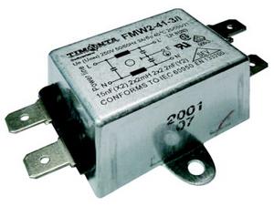

Den selben einfachen Entladungstrick macht man an Entstörkondensatoren bei 230VAC-Bürstenmotoren, wie z.B. in einem Haartrockner. Schaltet man den Motor aus, zieht dann den Stecker vom 230-VAC-Netz und man berührt die Steckerstifte, schmiert es einem eine ohne eingebauten Entladungswiderstand parallel zum Entstörkondensator. Den selben Entladungstrick findet man teilweise in 230-VAC-Netzfilter, z.B. solche die als Einbau-Apparatestecker ausgeführt sind. Das folgende Bild eines Einbau-Netzfilter, das den erwähnten Entladewiderstand nicht eingebaut hat, zeigt das Schaltbild auf dem Filtergehäuse:
