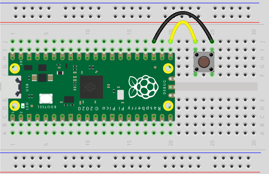

Im Programmcode wird ein Eingang initialisiert, der mit einem Taster gegen GND beschaltet ist. Damit kann man die Umschaltung einleiten. Außerdem ist ein Ausgang initialisiert, vereinfacht in Form der Onboard-LED, die den Zustand des Ausgangs anzeigt. Durch Drücken des Tasters wird der Ausgang für 3 Sekunden umgeschaltet. In der Zeit leuchtet die Onboard-LED.

ctrl = Pin(16, Pin.IN, Pin.PULL_UP)
