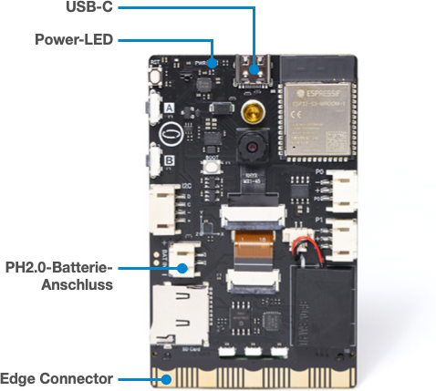

Der Unihiker K10 kann auf verschiedene Arten mit Strom versorgt werden. Die einfachste Möglichkeit ist, ihn über ein USB-C-Kabel mit einem Computer zu verbinden. Dabei wird der Unihiker sowohl mit Strom versorgt als auch zur Datenübertragung mit dem Rechner verbunden.
Alternativ bietet der Unihiker K10 weitere Möglichkeiten zum Verbinden mit einer Stromversorgung an.
  • USB-C
  • 2-Pin PH2.0-Batterie-Anschluss
  • Edge Connector (micro:bit)
USB-C
Die flexibelste Möglichkeit den Unihiker K10 mit Strom zu versorgen ist die USB-C-Steckverbindung. Die Stromversorgung erfolgt dann wahlweise über:
  • Host-Computer
  • USB-Netzteil
  • Powerbank
  • 5-Volt-Netzteil
Für den mobilen Betrieb kann man auch eine Batterie anschließen. Dafür ist an einer Seite eine PH2.0-Steckverbindung vorhanden. Der Spannungswandler ermöglicht einen Spannungsbereich von 3,0 bis 6,0 Volt.
  • Es gibt LiPo-Akkus mit 3,7 Volt, die eine PH2.0-Steckverbindung haben.
  • Alternativ eignen sich auch 3 AA/AAA-Batterien, die zusammen 4,5 Volt haben. Nur zwei davon mit zusammen 3,0 Volt sind zu knapp.
Der Edge Connector ist ein spezieller Steckverbinder, den man vom Mikrocontroller-Board micro:bit her kennt und der sich an der unteren Kante der Platine befindet. Er ermöglicht den einfachen Zugang zu den Ein- und Ausgängen (GPIO-Pins) des Mikrocontrollers, um externe Geräte oder Schaltungen anzuschließen.
Die 5 größeren Pins sind besonders einsteigerfreundlich gestaltet. Sie lassen sich mit Krokodilklemmen verbinden. Davon können 2 für die Stromversorgung genutzte werden.
  • 3V: Positive Spannung mit 3,3 Volt
  • GND: Masse bzw. 0 Volt
Alternativ sind die Pins des Edge Connectors über ein Breakout Board leichter zugänglich und die Verbindung mechanisch stabiler.
