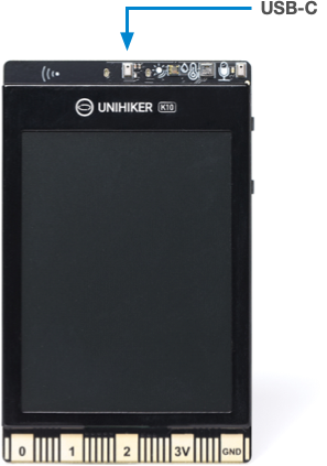

Auf dem Unihiker K10 sind per Default ein paar KI-Funktionen drauf. Die dienen aber nur zum Testen und Demonstration der Leistungsfähigkeit. Es reicht aus, den Unihiker K10 per USB-C mit Strom zu versorgen.
