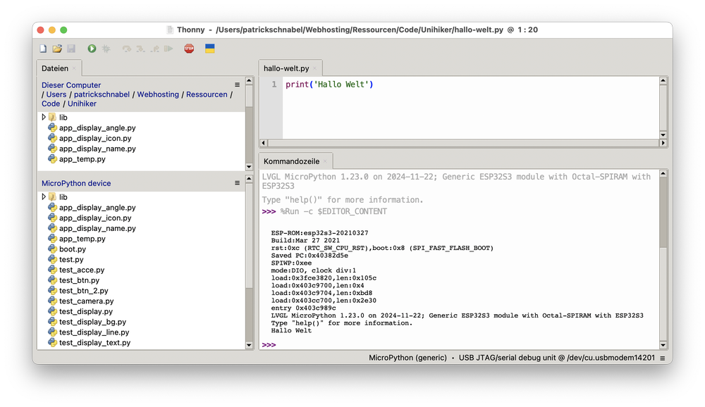

Thonny Python IDE

Die Thonny Python IDE ist ein Editor zum Programmieren mit Python und MicroPython. Diesen Editor gibt es für verschiedene Betriebssysteme zum Download.

Die grundlegenden Befehle von MicroPython sind beim Unihiker K10 mit dem Mikrocontroller ESP32-S3 nicht anders als bspw. bei einem RP2040 oder einem anderen Mikrocontroller. Darüberhinaus sind im Unihiker K10 Bauteile und Sensoren integriert, die mit integrierten Funktionen individuell angesprochen werden müssen.
