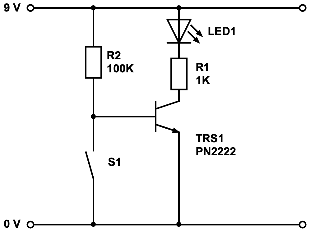

In der Regel funktioniert die Schaltung „Transistor als Schalter“ wie folgt. Wenn der Taster oder Schalter im Steuerstromkreis geschlossen wird, dann fließt ein Strom im Laststromkreis. Das bedeutet, es leuchtet die Leuchtdiode oder das zu schaltende Gerät wird eingeschaltet.
Bei dieser Schaltung ist es umgekehrt. Wird der Taster oder Schalter im Steuerstromkreis geschlossen, dann geht die Leuchtdiode oder das zu schaltende Gerät aus.
Von der Beschaltung her ist die Basis des Transistors im Grundzustand über einen Transistor mit der Betriebsspannung verbunden. Der Transistor leitet und die LED ist an. Erst beim Betätigen des Tasters wird die Basis des Transistors auf GND gezogen und der Transistor sperrt, wobei die LED aus geht.
  • LED1: Leuchtdiode, rot
  • R1: Widerstand, 1 kOhm (Braun-Schwarz-Schwarz-Braun-Braun)
  • R2: Widerstand, 100 kOhm (Braun-Schwarz-Schwarz-Orange)
  • S1: Taster
  • TRS1: Transistor, PN2222 (BC547)
Hinweis: Die Größe des Widerstands R2 ist davon abhängig, wie groß der Kollektorstrom sein muss. 100 kOhm ist schon recht groß. In der praktischen Anwendung wird ein Wert von 10 kOhm oder sogar 1 kOhm besser sein.
