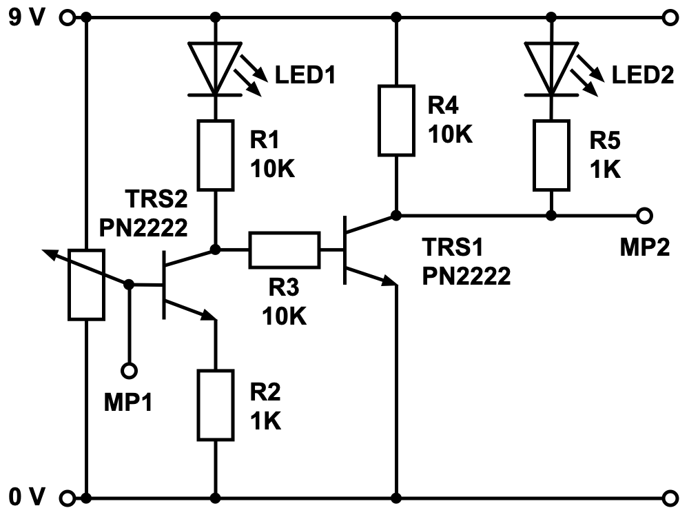

Bei dieser Schaltung handelt es sich um eine Transistor-Schaltung mit zwei Schaltschwellen. Gemeint ist, dass der Ausgang bei unterschiedlichen Eingangsspannungen umschaltet. Unter Elektronikern ist so eine Schaltung auch als Schmitt-Trigger oder Komparator mit Hysterese bekannt. Mit Hysterese ist gemeint, dass der Schmitt-Trigger unterschiedlich definierte Schaltschwelle hat, um in Abhängigkeit der Eingangsspannung die Ausgangsspannung umzuschalten.

In dieser Schaltung wird ein Potentiometer als Spannungsteiler verwendet. Es dient nur dazu, um zwischen den Schaltschwellen manuell umschalten zu können.
  • TRS1: Transistor, PN2222
  • TRS2: Transistor, PN2222
  • P1: Potentiometer 103, 10 kOhm
  • R1: Metallfilm-Widerstand, 10 kOhm (Braun-Schwarz-Schwarz-Rot-Braun)
  • R2: Metallfilm-Widerstand, 1 kOhm (Braun-Schwarz-Schwarz-Braun-Braun)
  • R3: Metallfilm-Widerstand, 10 kOhm (Braun-Schwarz-Schwarz-Rot-Braun)
  • R4: Metallfilm-Widerstand, 10 kOhm (Braun-Schwarz-Schwarz-Rot-Braun)
  • R5: Metallfilm-Widerstand, 1 kOhm (Braun-Schwarz-Schwarz-Braun-Braun)
  • LED1: Leuchtdiode, rot oder eine andere Farbe
  • LED2: Leuchtdiode, grün oder eine andere Farbe

Leuchtdiode LED1
Die Leuchtdiode LED1 hat in dieser Schaltung keine Funktion. Man kann sie auch weglassen und den Widerstand R1 direkt mit VCC verbinden. Die Leuchtdiode LED1 ist nur deshalb interessant, weil man dabei sehen kann, wie sich der Transistor TRS1 im Vergleich zum Transistor TRS2 verhält.
Leuchtdiode LED2
Die Leuchtdiode LED2 mit dem Vorwiderstand R5 haben in dieser Schaltung keine wirkliche Funktion. Sie dienen nur zur Anzeige des Ausgangszustands der Schaltung. Man könnte auch einfach einen Spannungsmesser an MP2 anschließen.
Zu beachten ist, dass die LED2 umgekehrt zum Ausgangszustand der Schaltung leuchtet.
Widerstand R2
Mit dem Widerstand R2 stellt man die Schaltschwelle ein, die zum Einschalten der LED2 führt. Verkleinert man den Widerstand R2 auf einen Wert von zum Beispiel 1 kOhm, dann schaltet die LED2 bei einer kleineren Spannung ein. Gleichzeitig schaltet sich die LED2 auch bei einer kleineren Spannung wieder aus. Mit dem Widerstand R2 beeinflusst man also beide Schaltschwellen.
Potentiometer P1
In dieser Schaltung wird das Potentiometer P1 verwendet, um zwischen den Schaltschwellen manuell umschalten zu können. Dazu dreht man das Potentiometer mehrmals nach links und rechts und beobachtet die beiden Leuchtdioden. Die LED1 ist dabei grundsätzlich erstmal uninteressant.
Dreht man das Potentiometer, dann schaltet man damit die LED2 ein und aus. Dabei kann man feststellen, dass die Stellung des Potentiometers beim Ein- und Ausschalten der LED2 jeweils unterschiedlich ist. Es existieren zwei unterschiedliche Schaltschwellen. Das ist der Unterschied zu einem normalen Transistor als Schalter, der nur eine Schaltschwelle hat.
Die unterschiedlichen Schaltschwellen kann man mit einem Spannungsmesser an MP1 messen.
