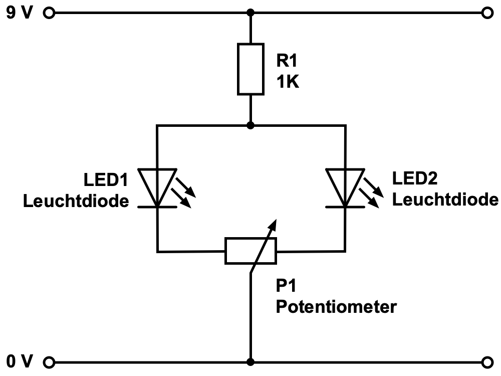

Das Parallelschalten von Leuchtdioden mit einem gemeinsamen Vorwiderstand funktioniert nicht immer. Was am unterschiedlichen Spannungsbedarf liegt. Mit einem zusätzlichen Potentiometer befindet sich für jede Leuchtdiode ein variabler Vorwiderstand im Stromkreis, wodurch sich für beide Leuchtdioden unterschiedliche Spannungen und Ströme einstellen können.
- LED1: Leuchtdiode, rot
- LED2: Leuchtdiode, grün
- P1: Potentiometer, 10 kOhm
- R1: Widerstand, 1 kOhm (Braun-Schwarz-Schwarz-Braun-Braun)
Experimente
- Stelle das Potentiometer so ein, dass beide Leuchtdioden gleich hell leuchten.
- Versuche unterschiedliche Kombinationen von Leuchtdioden.
Beobachtungen und Erklärungen
- Das Einstellen der Spannungs- und Stromverteilung mit einem Potentiometer kann sehr umständlich sein. Es ist etwas Feingefühl gefragt.
- Je nach LED-Kombination verändert sich die Potentiometer-Einstellung erheblich.
