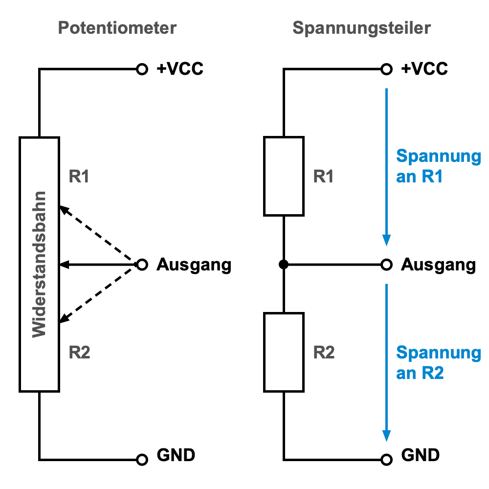

Funktionsweise (Darstellung einer Achse)
Intern funktionieren die beiden Achsen wie zwei Potentiometer, deren Schleifer sich in Mittelstellung befinden. Bewegt man das Joystick auf der X- und Y-Achse verschiebt man die Schleifer auf den Widerstandsbahnen der Potentiometer.
Die beiden Potentiometer entsprechen jeweils einem Spannungsteiler aus zwei Widerständen. Wird nun die Position auf einer Achse verändert, so ändern sich die beiden Widerstände des Spannungsteilers abhängig zur Position des Schleifers. In eine Richtung wird der Widerstand R1 kleiner und der Widerstand R2 größer. In die andere Richtung wird der Widerstand R1 größer und der Widerstand R2 kleiner.
Im Ruhezustand befinden sich die beiden Potentiometer in Mittelstellung.
Wenn an einem Spannungsteiler eine Spannung anliegt teilt sich diese Spannung an den beiden Widerständen im selben Verhältnis auf. Durch Messen der Teilspannung an R2 kann man die Position des Joysticks auf einer Achse auswerten.
