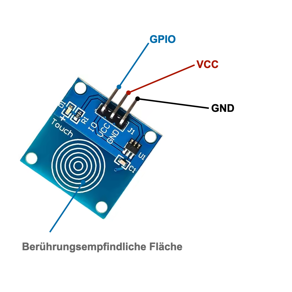

Beschaltung
Beschaltung TTP223
  • VCC: 2,5 bis 5 Volt
  • GND: 0 Volt
  • IO: GPIO mit Pull-Down-Widerstand (!)
