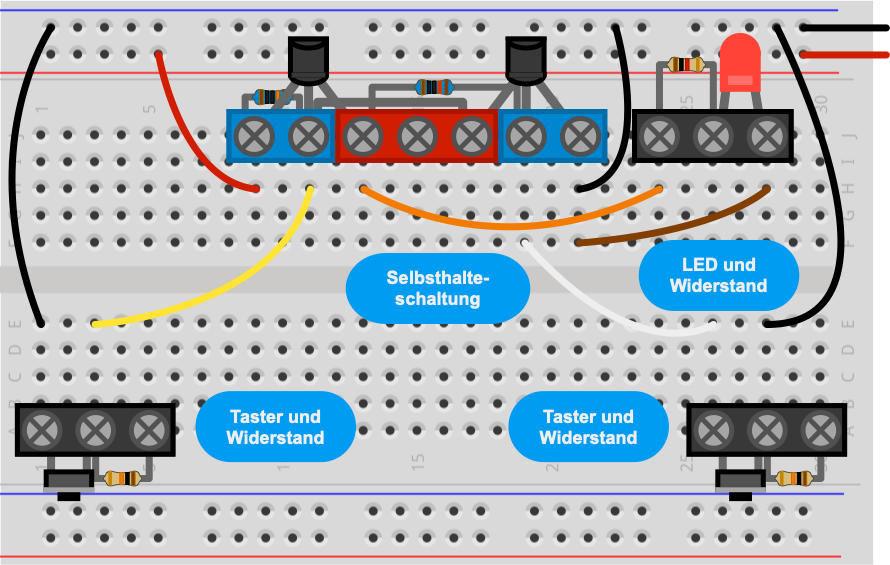

Experimente: Selbsthalteschaltung mit Reset
Die Selbsthalteschaltung ist im Prinzip eine bistabile Kippstufe, bei der es darum geht, die Schaltung in zwei unterschiedlichen Zuständen zu bekommen. Das kann mit Tastern erfolgen, aber auch mit Sensoren oder anderen Stromkreis-schließenden Bauteilen.
Außerdem benötigen wir eine LED mit Vorwiderstand zur Anzeige des Ausgangszustands.
Experiment 1: Als bistabile Kippstufe einen Zustand speichern
Die Selbshalteschaltung hat Anschlüsse für die Stromversorgung, zwei Steuereingänge und einen schaltbaren Ausgang.
  • Einen Taster schaltet man zwischen den Setz-Eingang und Ground (GND).
  • Den anderen Taster schaltet man zwischen den Rücksetz-Eingang und Ground (GND).
  • Die LED mit Vorwiderstand schaltet man zwischen Ausgang und Rücksetz-Eingang
Durch Betätigen der Taster kann man die Schaltung in den einen oder anderen Zustand wechseln lassen.

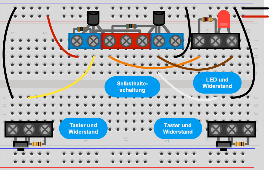

Experiment 2: Als Power-Off-Schaltung
Am Ausgang kann man auch ein Bauteil mit Strom versorgen. Der Setz-Eingang (SET) ist der Signal-Eingang, dessen Zustand gespeichert wird. Über den Rücksetz-Eingang (RESET) kann man den Zustand zurücksetzen, wobei der Ausgang abgeschaltet wird.
Hinweis: Hierbei ist zu beachten, dass der maximale Strom über den MOSFET von dessen Typ abhängig ist. Genauer gesagt vom maximalen Drain-Strom I_D. Man kann also nicht jedes beliebige Gerät anschließen, sondern muss dessen Maximalstrom beachten.
