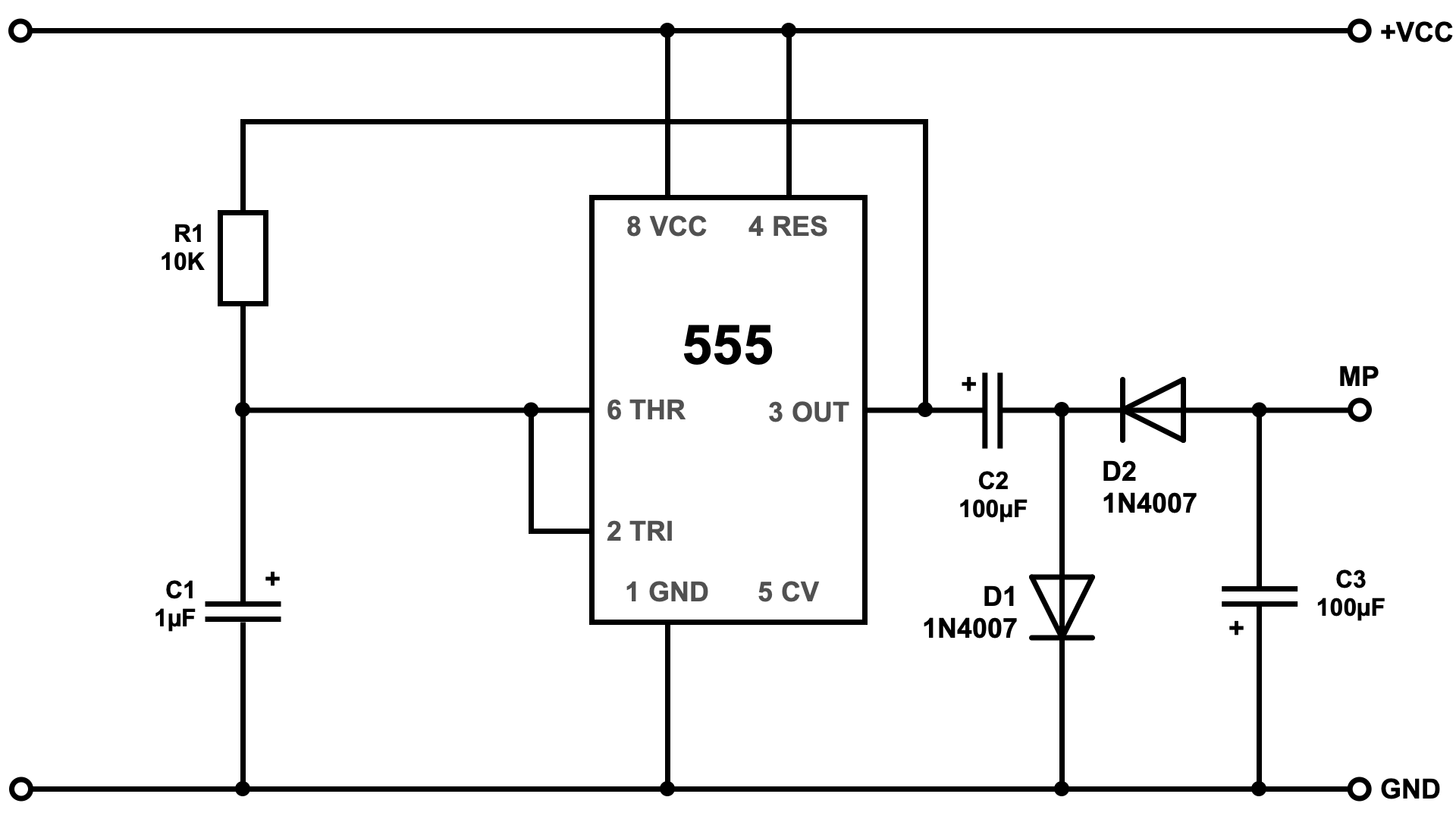

Diese Schaltung mit einem NE555 ist ein Spannungsinverter. Im Prinzip wird aus der positiven Betriebsspannung +VCC ein negative Spannung erzeugt. Diese Schaltung ist aber nicht für einen konkreten Anwendungsfall dimensioniert, sondern stellt nur ein Beispiel bzw. ein Konzept dar, wie man eine negative Spannung mit einem NE555 erzeugen kann.
Die Ausgangsspannung am Messpunkt (MP) entspricht ca. -VCC, abzüglich der an den Dioden abfallenden Spannung von zweimal 0,6 bis 0,7 Volt (1,2 bis 1,4 Volt). Je nach Dioden-Typ kann es etwas mehr oder weniger sein.
  • IC1: Timer NE555
  • R1: Metallfilm-Widerstand, 10 kOhm (Braun-Schwarz-Schwarz-Rot)
  • C1: Elektrolyt-Kondensator, 1 µF
  • C2: Elektrolyt-Kondensator, 100 µF
  • C3: Elektrolyt-Kondensator, 100 µF
  • D1: Diode, 1N4007, 1N4148, BAT42 oder vergleichbar
  • D2: Diode, 1N4007, 1N4148, BAT42 oder vergleichbar
  • Messgerät zum Messen der negativen Spannung am Messpunkt (MP)
Wichtig: Bitte beim Aufbau auf die Polung der Elektrolyt-Kondensatoren achten. Besonders bei C2 und C3.
Experimente
  1. Messe die Spannung mit einem Messgeräte an +VCC.
  2. Berechne die voraussichtliche Spannung an Messpunkt (MP): -VCC abzüglich 1,3 Volt
  3. Messe nach der Berechnung die Spannung an Messpunkt (MP).
Das Messgerät sollte eine negative Spannung (negatives Vorzeichen) anzeigen. Der Zahlenwert sollte etwas geringer als +VCC sein.
