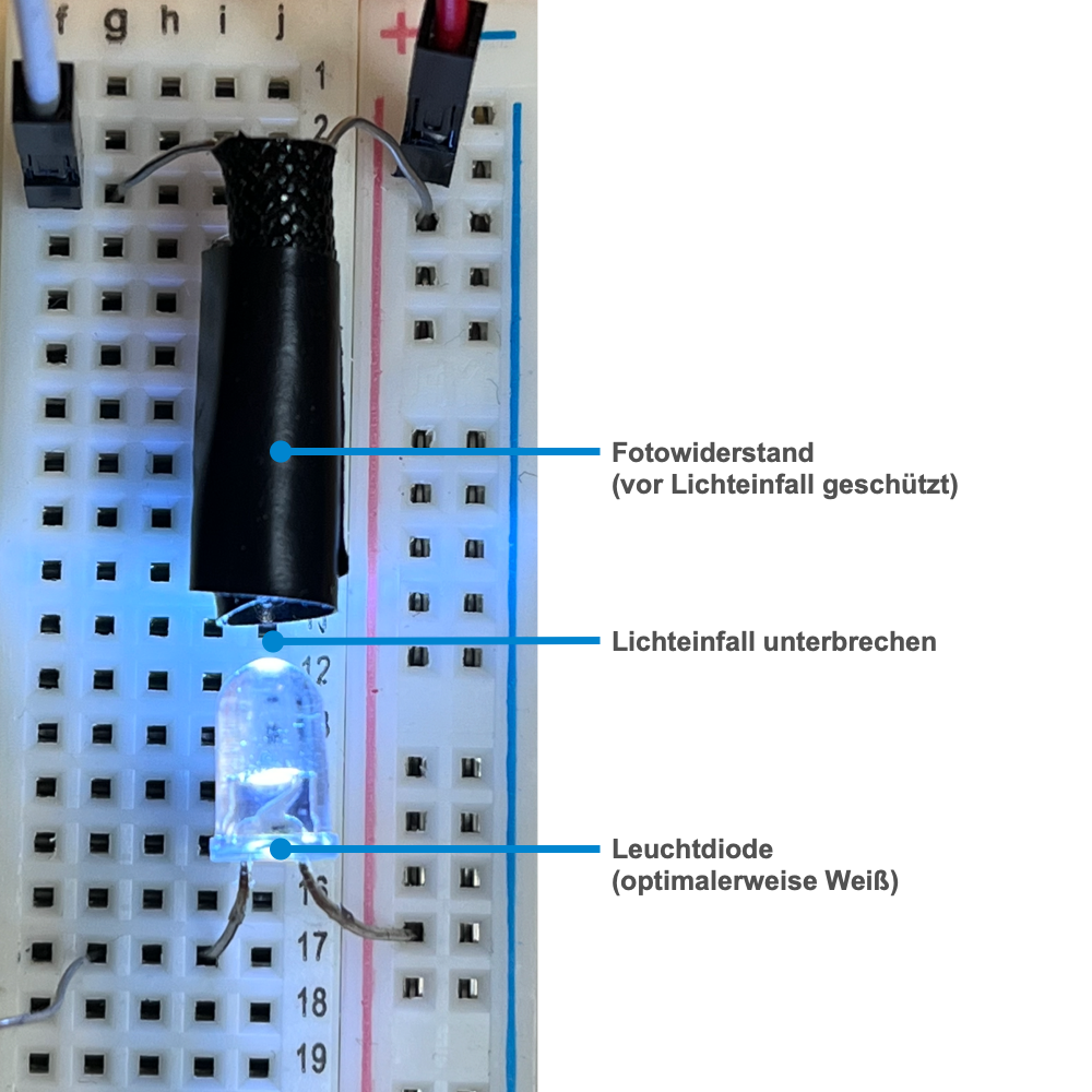

Aufbau
Man muss bestimmte Bedingungen beim Aufbau einhalten, damit die Schaltung wirklich wie gewünscht funktioniert:
- Bei der Inbetriebnahme dieser Schaltung sollte man darauf achten, dass das Umgebungslicht nicht zu hoch ist. Es reicht NICHT aus, den Fotowiderstand abzudunkeln. Bei der Funktionskontrolle darf kein Licht auf ihn fallen. Deshalb empfiehlt es sich den Fotowiderstand in ein Licht-undurchlässiges Röhrchen zu stecken oder mit einem Klebeband das Röhrchen um den Fotowiderstand herum zu basteln.
- Mit einem möglichst flachen, dunklen und nicht reflektierenden Gegenstand kann man die direkte Lichteinstrahlung von der Leuchtdiode auf den Fotowiderstand unterbrechen. Ein weißes Blatt Papier reicht unter Umständen nicht aus.
