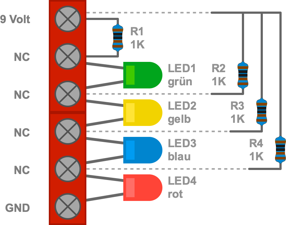

Aufbau
Bausatz: 9-Volt-Batterie-Tester
  • 2 x 3er Klemmleisten (KF301), rot
  • LED1: Leuchtdiode, grün
  • LED2: Leuchtdiode, gelb
  • LED3: Leuchtdiode, blau
  • LED4: Leuchtdiode, rot
  • R1: Metallfilm-Widerstand, 1 kOhm (Braun-Schwarz-Schwarz-Braun-Braun)
  • R2: Metallfilm-Widerstand, 1 kOhm (Braun-Schwarz-Schwarz-Braun-Braun)
  • R3: Metallfilm-Widerstand, 1 kOhm (Braun-Schwarz-Schwarz-Braun-Braun)
  • R4: Metallfilm-Widerstand, 1 kOhm (Braun-Schwarz-Schwarz-Braun-Braun)

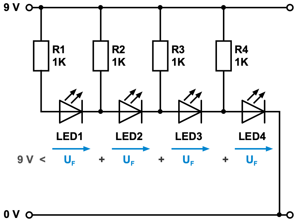

Funktion
Diese Schaltung ist ein Batterie-Tester und KEINE Ladestandsanzeige. Dafür verbraucht diese Schaltung durch die LEDs zu viel Strom. Das heißt, diese Schaltung entlädt die Batterie und sollte zum Testen und nicht zum dauerhaften Betrieb verwendet werden.
Die grundsätzliche Idee dieser Schaltung ist, dass wenn die Ladung der 9-Volt-Batterie sinkt und dadurch die Spannung signifikant unter 9 Volt sinkt, dass das mit den LEDs dargestellt wird. An jeder LED fällt hierzu eine bestimmte Spannung ab. Dabei sind die LEDs in Reihe geschaltet, wodurch insgesamt eine Spannung von ungefähr 8,8 Volt an allen LEDs abfällt.
  • Sinkt die Batterie-Spannung unter 8,8 Volt, dann geht die grüne LED (abzüglich 2,3 V) aus.
  • Sinkt die Batterie-Spannung unter 6,5 Volt, dann geht die gelbe LED (abzüglich 2,0 V) aus.
  • Sinkt die Batterie-Spannung unter 4,5 Volt, dann geht die blaue LED (abzüglich 2,7 V) aus.
  • Sinkt die Batterie-Spannung unter 1,8 Volt, dann geht auch die rote LED (abzüglich 1,8 V) aus.
Hinweis: Diese Schaltung sagt nichts darüber aus, ob eine andere Schaltung mit dieser Batterie noch funktioniert. Mit diesem Bausatz kann man nur ermitteln, wie viel Spannung die Batterie hat und deshalb die Batterie getauscht werden muss.
