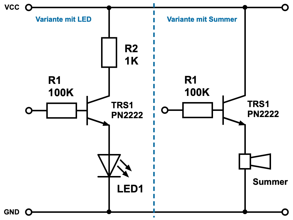

Es handelt sich bei dieser Schaltung um einen einfachen Logik-Tester. Er ist deshalb einfach, weil er jede Spannung über etwa 2,4 Volt als High-Pegel signalisiert. Auch dann, wenn ein High-Pegel erst ab vielleicht 3,0 Volt gilt.
Ein Logik-Level-Tester ist ein einfaches elektronisches Prüfgerät, mit dem man überprüft, welches digitale Signalniveau (Logikpegel) an einem Punkt in einer Schaltung anliegt. Im Prinzip ist es ein Transistor als Schalter.
Ein Logik-Level-Tester zeigt den Zustand eines digitalen Signals an:
  • LOW (0): 0 V oder nahe 0 V
  • HIGH (1): 3,3 V, 5 V oder anderer Spannungspegel

Man kann sich einen eigenen Logik-Tester selber bauen. Dazu reicht ein Transistor, eine LED und zwei Widerstände aus.

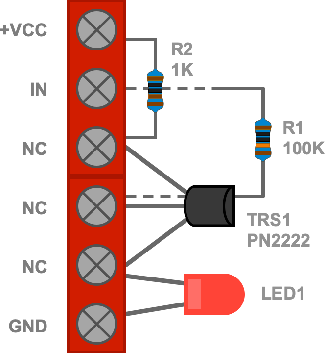

Aufbau
Aufbau: Einfacher Logik-Level-Tester
Liste für Logik-Tester mit LED
2 x 3er Klemmleiste, z. B. rot
TRS1: NPN-Transistor, PN2222 oder BC547
LED1: Leuchtdiode, grün
R1: Metallfilm-Widerstand, 1k (Braun-Schwarz-Schwarz-Braun-Braun)
R2: Metallfilm-Widerstand, 100k (Braun-Schwarz-Schwarz-Orange-Braun)
Liste für Logik-Tester mit Summer
R1: Metallfilm-Widerstand, 100k (Braun-Schwarz-Schwarz-Orange-Braun)
Summer
