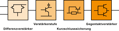

Aufbau
Der Operationsverstärker hat als Eingangsstufe immer einen Differenzverstärker. Danach kommt eine zweite Verstärkerstufe, eine Kurzschlusssicherung und am Ausgang ein Gegentaktverstärker. Die zweite Verstärkerstufe enthält immer entweder eine integrierte Frequenzgangkompensation oder eine solche die an Anschlusspins von außen beschaltet werden kann. Ohne diese Kompensationsschaltung wäre der Operationsverstärker in seiner verstärkenden Funktion unbrauchbar. Er wäre instabil und würde schwingen.
