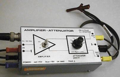

Test-Bild
Dieses Foto zeigt den AMPLIFIER-ATTENUATOR, ein wichtiges Kleingerät und Werkzeug in meiner Laborschublade. Immer einsatzbereit, wenn es darum geht, ein asymmetrisches analoges Signal in ein symmetrisches zu konvertieren, wie z.B. zum Testen eines empfindlichen EMG-Vorverstärkers. Er ist bestückt mit Operationsverstärkern (Opamps) von Linear-Technology, von denen in diesem Elektronik-Minikurs zu lesen sein wird. Man kann aber auch (fast) beliebig andere Opamps einsetzen, wenn entsprechende Kompromisse in Kauf genommen werden.

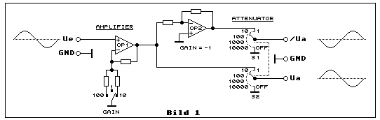

Prinzipschaltung
Wozu man überhaupt mit symmetrischen Signalen arbeitet, schildert kurz am Beispiel von elektomyographischen Messungen (EMG-Messungen) der Elektronik-Minikurs Echter Differenzverstärker I im Kapitel "Wozu überhaupt Instrumentationsverstärker". Die weiteren Kapitel erklären den Instrumentationsverstärker, das Herzstück eines jeden EMG- oder EKG-Verstärkers.
Um einen solchen Verstärker oder eine sonstige Schaltung mit einem symmetrischen Eingang zu testen, benötigt man einen Signalgenerator mit symmetrischem Ausgang. Die meisten käuflichen Sinus- oder Funktionsgeneratoren haben jedoch bloss asymmetrische Ausgänge. Manchmal sind es zwei solche Ausgänge: Einen mit einer Quellimpedanz von 600 Ohm und einen mit 50 Ohm, der sich speziell für höhere Frequenzen eignet.
Mit dem Bau eines kleinen Gerätes, welches ein asymmetrisches Eingangs- in ein symmetrisches Ausgangssignal wandelt, hat man sich selbst geholfen und besonders aufwendig ist die Schaltung nicht. Es lohnt sich, diese Schaltung mit einer wählbaren Verstärkung etwas universeller zu realisieren. Wir kommen damit zum Prinzipschaltbild in Bild 1:
Opamp OP1 verstärkt das Eingangssignal Ue mit einer Verstärkung von 1, 10 oder 100. Für die Umschaltung eignet sich ein Kippschalter mit Mittelruhestellung. In diesem Zustand sind beide Kontakte offen und OP1 arbeitet als Impedanzwandler mit Verstärkung 1. Das Ausgangssignal von OP1 führt einerseits direkt zu S2 und invertiert mit OP2 zu S1. S1 und S2 sind je eine Schaltebene. Beide sind mechanisch synchronisiert. Es ist ein zweipoliger Drehschalter mit je sechs Schaltstufen.
Drehschalter sind allgemein recht teuer. Es gibt aber auch solche für wenig Geld, wie z.B. von der Firma Lorlin, vertreten durch Farnell. In Frage käme der Typ CK-1030 mit der Bestellnummer 1123706 von Farnell. Dieser Drehschalter hat zwei Pole und sechs Schaltstufen. Diese Angaben - noch immer gültig am 02.03.2014 - werde ich nur vielleicht aktualisieren, d.h. man muss damit rechnen, dass diese Angaben nach einigen Jahren nicht mehr stimmen.
Zweck des zweipoligen Umschalters in sechs Stufen mit der Bezeichnung ATTENUATOR ist es, die Ausgangsspannungen an Ua und /Ua gegen GND in dezimalen Schritten passiv stufenweise zu teilen. Die erste Stufe ist 1 und das bedeutet, dass Ue durch 1 geteilt wird, sofern Schalter GAIN auf 1 eingestellt ist. Es folgen die Teilerstufen 10, 100, 1000 und 10'000. Bezogen auf die symmetrische Messung zwischen Ua und /Ua gelten die Teilerwerte 0.5, 5, 50, 500 und 5000, weil dies die Ausgangsspannung verdoppelt. Schaltstufe OFF schliesst Ua und /Ua nach GND kurz.
Warum liegt der symmetrische Spannungsteiler direkt am Ausgang? Der Quellwiderstand des Spannungsteilers ist besonders bei bei hohem Teilerfaktor sehr niederohmig. Bei einem Teilerfaktor von 1000 sind es bloss 10 Ohm und bei 10'000 ist es 1 Ohm. Dies bedeutet eine extrem niedrige Widerstand-Rauschspannung. Es kommen nur Metallfilmwiderstände zum Einsatz! Würde man zwischen Spannungsteiler und einem Ausgang ein noch so rauscharmer Opamp (low-noise Opamp) als Impedanzwandler dazwischen schalten, hätte man am Ausgang zusätzlich die durch den Opamp verursachte Rauschspannung. Dazu kommt, dass man mit dem AMPLIFIER-ATTENUATOR in der Regel symmetrische Verstärker testet, die hochohmige Eingänge haben und daher die Ausgangsspannung des AMPLIFIER-ATTENUATOR praktisch nicht gedämpft wird.
Wozu soll die einstellbare Verstärkung (Schalter GAIN) von 10 und 100 nützlich sein? Es gibt Signalgeneratoren mit maximalen Ausgangsspannungen von z.B. nur 1 Veff und dies genügt evtl. nicht, wenn man etwas testen will wo man hochpegelige Signale braucht. Oder man will eine niederpegelige Audioquelle (z.B. ein schlecht ausgesteuerter Line-Ausgang eines Taperecorders) an Ue anschliessen. Es sei noch erwähnt, dass man mit dem AMPLIFIER-ATTENUATOR auch Verstärker oder sonstige Schaltungen mit asymmetrischen Eingängen testen kann. Es wird dann einfach nur einer der Ausgänge Ua oder /Ua benötigt.

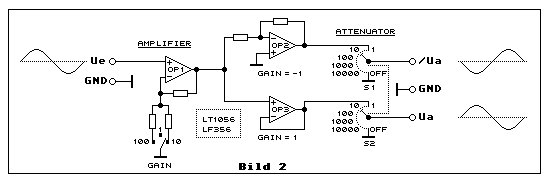

Verbesserte (Prinzip-)Schaltung
Die verwendeten Opamps LT1056 (besser) oder LF356 (preiswerter) haben eine Unity-Gain-Frequenzbandbreite (GBW = gain-bandwidth-product) von 6.5 MHz bzw. 5 MHz. OP2 arbeitet mit einer invertierenden Verstärkung von -1. Dies bedeutet, dass die effektive Frequenz-Bandbreite dem halben GBW-Wert von 3.25 MHz bzw. 2.5 MHz entspricht, sofern der Pegel nicht zu hoch ist und die maximal übertragbare Frequenz durch die Slewrate von 12 V/µs begrenzt wird. Zum halben Wert, weil eine invertierende Verstärkung von -1 bedeutet aus der "Sicht" des nichtinvertierenden Einganges eine Verstärkung von 2, und das ist es was gilt, bei der Berechnung der Frequenzbandbreite aus der GBW. Dies genauer zu erklären, sprengt hier den Rahmen. Eine genaue Erklärung erfolgt gelegentlich in einem neuen Opamp-Elektronik-Minikurs. Bekanntgabe erfolgt, wie üblich, im ELKO-Newsletter. Hier soll dies nur zeigen, ob OP3 zum Einsatz kommt oder nicht, zwischen Ua und /Ua gibt es geringe Laufzeit- bzw. Phasenunterschiede. Diese werden aber erst dann problematisch, wenn man mit höheren Frequenzen arbeiten will. Je nach Anforderung sind etwa bis 100 kHz zulässig.
Benutzt man den AMPLIFIER-ATTENUATOR nur im niederfrequenten Bereich, z.B. für Audio- und elektromedizinische Zwecke (EMG, EKG, etc.), ist die Phasendifferenz zwischen Ua und /Ua sehr gering. Diese Phasendifferenz entsteht in Bild 2 durch die unterschiedliche Beschaltung von OP2 und OP3. In Bild 1 entsteht sie durch die Nichtverwendung von OP3, alleine durch OP2.

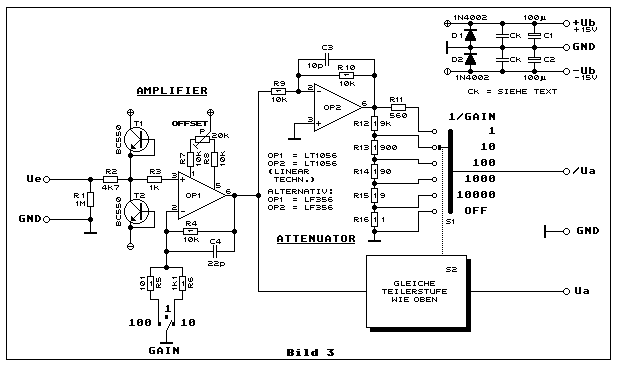

Die Schaltung des AMPLIFIER-ATTENUATOR
Die Eingangsschutzschaltung
Wir befassen uns nun mit der Schaltung des AMPLIFIER-ATTENUATOR im Detail. Auf den Eingang Ue folgt ein Überspannungsschutz mit den beiden Transistoren T1 und T2, welche als Basis-Kollektor-Dioden geschaltet sind. Wenn die Spannung an Ue grösser ist als +Ub, fliesst ein Strom von Ue über R2, T1 nach +Ub. Die Spannung am nichtinvertierenden Eingang von OP1 begrenzt sich auf +Ub plus Basis-Kollektor-Durchflussspannung von T1, und diese beträgt etwa 0.7 VDC. R2 dient der Strombegrenzung. Die zulässige Verlustleistung von R2 bestimmt die maximal zulässig dauerhafte Überspannung am Eingang Ue. Eine elektrostatische Entladung, die mehrere Kilovolt haben kann, jedoch sehr kurzzeitig ist, macht R2 keinen Eindruck und wird ebenso wirksam vom OP1 ferngehalten. Die selbe Erklärung gilt für eine negative Überspannung, wobei die Basis-Kollektordiode von T2 leitet.
Wichtig ist aber auch R3! Ohne R3 würde bei Überspannung der Ableitstrom vollständig IC-intern fliessen, wenn die Schwellenspannungen integrierter Schutzdioden niedriger sind als die der als Dioden geschalteten Transistoren T1 und T2. Dies verhindert R3. Angenommen, die IC-interne Schwellenspannung ist um 0.1 VDC niedriger als die von T1 oder T2, fällt an R3 genau diese Spannung ab. Dies erzeugt beim vorliegenden Widerstand von 1 k-Ohm ein Opamp-Eingangsstrom von 0.1 mA. Ein Widerstand mit nur 100 Ohm mit einem Strom von 1 mA wäre natürlich ebenso noch zulässig. Der maximal zulässige Strom an einem Anschluss ist oft in den 'Absolute Maximum Ratings' im Datenblatt des Opamps angegeben. Mit diesen Werten ist die Eingangsstufe des Opamps auf jedenfall auch strommässig geschützt.
Warum anstelle von herkömmlichen Silizium-Dioden Transistoren verwendet werden, hat den Grund, dass diese einen wesentlich niedrigeren Leckstrom im Sperrbereich haben, was sich dann günstig auf die DC-Offsetspannung auswirkt, sollte der AMPLIFIER-ATTENUATOR an eine Signalquelle mit relativ hohem Ausgangswiderstand angeschlossen werden oder die Quelle ist AC-gekoppelt (Kondensator vor Ue geschaltet). Dann nämlich fliesst ein Teilleckstrom der beiden als Schutzdioden geschalteten Transistoren über R1 nach GND. Dieser Teilleckstrom erzeugt an R1 einen positiven oder negativen DC-Spannungsabfall, der sich als zusätzliche stark temperaturabhängige DC-Offsetspannung bemerkbar macht. Mit den angebenen Transistoren hat man jedoch einen sehr nidrigen Leckstrom, der beinahe so niedrig ist wie bei pA-Dioden. Kleintransistoren sind jedoch wesentlich preiswerter und leichter erhältlich. Mehr zu diesem Thema liest man im Elektronik-Minikurs Überspannungsschutz von empfindlichen Verstärkereingängen. Man könnte R1 auch niederohmiger wählen, damit sich ein Leckstrom weniger auswirkt, damit wird allerdings die Quelle mehr belastet die an Ue angeschlossen ist. Benutzt man stets eine DC-gekoppelte niederohmige Signalquelle, kann man auf R1 auch ganz verzichten. Allerdings gibt es dann keinen stabilen definierten Zustand wenn an Ue gerade nichts angeschlossen ist.
Die Verstärkerschaltung AMPLIFIER
Es ist eine übliche nichtinvertierende Opamp-Verstärkerschaltung. Die Schaltung arbeitet mit Verstärkung 1, wenn Schalter GAIN offen in Mittelstellung liegt. Ist das Gegenkopplungsnetzwerk R4/R6 aktiv, beträgt die Verstärkung 10, bei R4/R5 beträgt sie 100. Es sind Widerstände mit einer Toleranz von 1% im Einsatz. Man erkennt dies stets an der '1' im Widerstandssymbol. Die Grösse von C4 ist abhängig vom Aufbau der Schaltung. Besonders wenn Schalter GAIN offen ist, gilt es wirksame parasitäre Kapazitäten zwischen den Leiterbahnen um R5, R6 und GND, zwischen diesen Bauteilen und GND und zwischen den Kontakten im Schalter GAIN und GND, zu kompensieren. Ohne C4 hätte es zur Folge, dass der Verstärker, besonders bei den höheren Frequenzen, als Hochpassfilter wirkt und die Amplitude an Pin 6 anhebt. Um dieser Störung entgegen zu wirken, schaltet man parallel zum Gegenkopplungswiderstand R4 einen kleinen Kondensator, meist im pF- oder 10-pF-Bereich. Man muss dies experimentell beim ultimativen Aufbau ermitteln. Den Platz und die Lötaugen für C4 muss man auf der Leiterplatte dafür vorsehen. Beim vorliegenden Aufbau eignete sich ein Wert von 22 pF.
Abstimmung der DC-Offsetspannung: Trimmpotmeter P dient dem Abgleich der DC-Offsetspannung des Opamp OP1 auf 0 VDC. Dies ist wichtig für den Einsatz mit höherer Verstärkung, hier bei 100. Daher stellt man für die Abstimmung die Verstärkung auf 100 und man misst die DC-Offsetspannung am Ausgang Ua, wobei der Schalter Attenuator auf 1 eingestellt sein muss. Verwendet man für OP1 und OP2 an Stelle des tradtionsreichen und preiswerten LF356 von ursprünglich National-Semiconductor, aktuell Texas Instruments, den besseren und natürlich auch teureren LT1056, hat man grundsätzlich weniger DC-Offsetprobleme. Es gibt aber noch einen andern Vorteil, den wir im Kapitel "Wenn die Ausgangsspannung plötzlich kippt" kennenlernen. Zur Abstimmung der DC-Offsetspannung sollte man Ue nach GND kurzschliessen.
Die Teilerschaltung ATTENUATOR
Wie bereits engedeutet, besteht dieser Teil aus einem zweipoligen sechsstufigen Drehschalter mit dem man zwei zu einander inverse Spannungen Ua und /Ua zwischen 1/1 bis 1/10'000 teilen kann. Dies erfolgt passiv, damit keine zusätzliche Rauschspannung erzeugt wird. OP2 wird bloss zur Invertierung der Spannung benötigt.
Wenn der Drehschalter auf 1 gestellt ist, haben die Ausgänge Ua und /Ua eine Ausgangsimpedanz die minimal R11 entspricht. Minimal, weil bei höheren Signalfrequenzen steigt die Ausgangsimpedanz der Verstärkerschaltung. Ausgang /Ua ist dabei unkritisch, weil dieser mit einer Verstärkung von -1 selbst bei 100 kHz eine Impedanz (ohne R11) von etwa 0.7 Ohm (LT1056) hat. Ausgang Ua ist problematischer, weil die maximal einstellbare Verstärkung beträgt 100. Hier steigt die Ausgangsimpedanz der Verstärkerschaltung ohne R11 bei 100 kHz auf 40 Ohm und dazu kommt, dass bei einer Frequenzbandbreite von 50 kHz bei dieser Verstärkung bereits Ende der Fahnenstange ist. Bei 50 kHz beträgt die Ausgangsimpedanz etwa 30 Ohm. Bei präzisen Anwendungen in diesem höheren Frequenzbereich, sollte man sich nach schelleren Opamps, die unity-gain-stabil sind, umsehen oder man baut zumindest OP3 ein, so wie es in Bild 2 illustriert ist.
Je grösser die Spannungsteilung ist, um so niedriger ist auch die Ausgangsimpedanz. Da der reale Widerstandsanteil im niederfrequenten Anwendungsbereich derart überwiegt, könnte man es auch Ausgangswiderstand nennen. Beim Teilerfaktor von 10 beträgt, bei vorliegender Dimensionierung von R12 bis R16, die Ausgangsimpedanz 909 Ohm, was mehr ist als bei Teilerfaktor 1 mit 560 Ohm. Bei 100, sind es jedoch nur noch 99 Ohm und das nimmt stufenweise, ebenso dekadisch, bis zu einem Wert von knapp 1 Ohm, bei einem Teilerfaktor von 10'000, ab. Sind diese 909 Ohm bei einem Teilerfaktor von 10 zu gross, kann man eine zweite Widerstandskette, also R12' bis R16', parallelschalten. Damit erreicht man die Hälfte - anstelle von 909 Ohm bloss 454.5 Ohm - aller andern Ausgangsimpedanzen. Die Widerstände selbst halbiert zu wählen scheitert am niedrigsten Wert von R16. Man wird Mühe haben einen einprozentigen Metallfilmwiderstand von weniger als 1 Ohm zu finden.
Man muss bei der Dimensionierung von R12 bis R16 auch die maximale Belastung des Opamps berücksichtigen. Das Datenblatt eines Opamps zeigt in einem Diagramm wie niedrig der Lastwiderstand am Ausgang bei welcher Ausgangs- und Betriebsspannung (Parameter) sein darf. Ein solches Diagramm heisst z.B. "Output Swing vs Load Resistance". Beim LT1056 gilt, dass bei einer Betriebsspannung von ±15 VDC und einem minimalen Lastwiderstand von 2 k-Ohm die maximale unbelastete Ausgangsspannung von 26 Vpp (±13 V) gerade noch aufrecht erhalten werden kann. Verdoppelt man das R12-R16-Widerstandsnetzwerk, verdoppelt man auch die Belastung des Opamp von 10 k-Ohm auf 5 k-Ohm. Man hätte damit also noch eine Belastungsreserve von einem Faktor 2.5.
Die Betriebsspannung ±Ub ist mit ±15 VDC definiert, was aber nicht zwingend ist. Der untere und der obere Limit ergibt sich durch die Daten der verwendeten Opamps. Eines ist aber wichtig, die Einstellung der DC-Offsetspannung mit P ist abhängig von ±Ub. Es empfiehlt sich auf jedenfall der Einsatz einer rippelfreien und stabilisierten Betriebsspannung (Netzteil). Ck sind sogenannte Koppelkondensatoren, jeweils in der Nähe der Betriebsspannungsanschlüssen der Opamps und GND. Es werden pro Opamp zwei Stück benötigt. Man sollte Multilayer-Keramik-Kondensatoren verwenden, weil diese eine besonders niedrige parasitäre Induktivität haben. Es empfehlen sich Werte von 100 nF. Die beiden Elkos C1 und C2 gehören je einmal auf die Leiterplatte und zwar am Eingang von +Ub, GND und -Ub. Die beiden Leistungsschutzdioden D1 und D2 schützen vor falscher Polung der Anschlüsse, weil das Gerät, so wie es im Titelfoto abgebildet ist, ein externes Netzgerät benötigt.
Der Betriebsstrom ist derart niedrig, dass es sich lohnt Gedanken darüber zu machen, ob es vielleicht nicht Sinn macht, die Speisung dem verwendeten netzspannungsbetriebenen Generator zu entnehmen, wobei vielleicht noch etwas zusätzliche Stabilisierungsschaltung nötig ist.

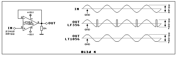

Die meisten JFET-Opamps, wie LF351 oder LF356, erzeugen am Ausgang eine "spontane" Spannungsinversion, wenn die Eingangsspannung die negative Gleichtakt-Grenze überschreitet. Das Diagramm "OUT-LF356" des LT1056-Datenblattes illustriert dies. Der LT1056 kennt dieses Problem nicht, wie dies die APPLICATIONS INFORMATION "Phase-Reversal-Protection" illustriert. Man kann dies ganz einfach testen, in dem man eine Sinusspannung am nichtinvertierenden Eingang des als Spannungsfolger (Gain = 1) geschalteten Opamps einspeist, dessen Peak-to-Peak-Spannungswert (hier 30 Vpp) dem Betriebsspannungswert ±Ub (hier ±15 VDC) entspricht und ihn damit knapp überschreitet.
Man kann den AMPLIFIER-ATTENUATOR auch einsetzen um eine höhere Ausgangsspannung zu erzeugen als der verwendete Generator liefert. Daher würde sich dieses Gerät genau für diesen Test eignen. GAIN muss dabei auf 10 eingestellt sein und mit der Spannungseinstellung am Generator stellt man einen Wert von 3 Vpp ein. Am Ausgang Ua oder /Ua ergibt sich bei Attenuator = 1 eine Spannung von 30 Vpp. Der zu testende Opamp wird mit ±15 VDC gespiesen. Man muss dabei den AMPLIFIER-ATTENUATOR allerdings mit einer etwas höheren Spannung speisen, z.B. mit ±18 VDC. ±20 VDC ist der Limit (siehe "Absolut Maximum Rating" des LT1056).
