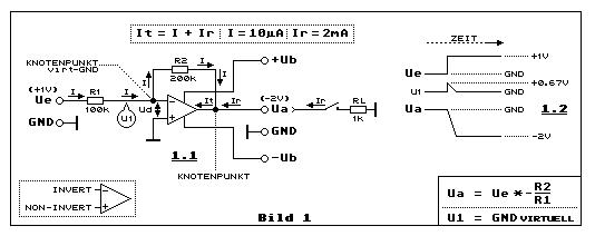

  2.   Der virtuelle GND oder die virtuelle Spannung bei der invertierenden Verstärkung
Da wir Bild 1 mit viel Text zwischen Kapitel 2.0 bis und mit 2.5 ständig benötigen, sollte man Bild 1 in einem seperaten Fenster darstellen oder vielleicht sogar ausdrucken, vor allem bei kleinen Monitoren um leichter zu lernen. Bild 1 jetzt anklicken!
Teilbild 1.1 illustriert den invertierenden Verstärker. Der nichtinvertierende Eingang des Opamp ist mit GND referenziert, wobei die Schaltung im Dual-Supply-Mode gespiesen wird mit +Ub, -Ub und GND. Wenn +Ub gleich gross ist wie -Ub, nennt man die Speisung auch symmetrisch. GND liegt dann in der Mitte zwischen +Ub und -Ub, was üblich ist. Der GND-Pegel ist hier die Arbeitsspannung, der Arbeitspunkt oder die Referenzspannung, wie man es auch immer zu nennen pflegt.
Nun wollen wir wissen, wie gross die Spannung U1 am invertierenden Eingang ist. U1 bezieht sich wie Ue und Ua ebenso auf GND. Wir wollen dabei gleich noch etwas wissen, nämlich ob U1 abhängig von der Eingangsspannung Ue ist. Da der nichtinvertierende Eingang mit GND verbunden ist, entspricht U1 ebenso dem GND-Pegel, weil die Differenzspannung Ud = 0 V ist, wenn Ue einen stationären Pegel hat oder Ue sich relativ zur Geschwindigkeit des Opamp nur langsam ändert. Anders formuliert: Die Signalfrequenz an Ue ist wesentlich niedriger als die Grenzfrequenz, gegeben durch die UGBW und Verstärkung, definiert durch R2/R1 und auch durch die Anstiegsgeschwindigkeit (Slewrate) der Opampschaltung. Die Slewrate bestimmt die Grenzfrequenz bei einer grossen Ausgangsspannung, während die UGBW bei einer niedrigen Ausgangsspannung begrenzt. Zunächst mit einfachen Worten auf den Punkt gebracht.
Die Angelegenheit der virtuellen Spannung und des virtuellen GND wird in Operationsverstärker III in Verbindung mit dem Einschwingvorgang vertieft thematisiert. Dort liest man auch wie es denn überhaupt zu einer solch kleinen Spannung Ud kommt, so dass man sie als 0 V unter den genannten Voraussetzungen bezeichnen kann.
Einschwingvorgang: In vielen Applikationen liest man von Einschwingvorgang und so auch in meinen Opamp-Minikursen. Dies erweckt leider eine etwas ungeeignete Vorstellung, weil bei einer reinen Verstärkerschaltung gar nichts einschwingt. Bei einer steilflankigen Änderung der Ausgangsspannung wirkt die interne hohe Verstärkung, die so genannte Leerlauf-Verstärkung (Open-Loop-Gain), verzögernd. Dadurch entsteht zunächst eine differenzielle Eingangsspannung U1, die dann anschliessend zurückgeht auf fast 0 V. Nur dann, wenn die Opampschaltung ein aktives Filter ist, mit einer gewissen Güte, bzw. geringe Dämpfung, gibt es einen echten Einschwingvorgang zwischen den beiden Opamp-Eingängen. Mehr zur Theorie des Einschwingvoganges liest man hier im Wiki unter Einschwingzeit.
Da die praktische Realisierung einer Verstärkerschaltung nie ideal ist, kann es, wenn auch kaum sichtbar auf dem Oszilloskopen, ein Einschwingvorgang geben, weil parasitäre Kapazitäten und ebenso Induktivitäten beim Vorgang "mitmischen". Um dies zu beobachten, muss man beim Versuch eine relativ hohe Impulsfrequenz an Ue einstellen, damit man an U1 den Einschwingvorgang beobachten kann. Das Fazit ist, dass der Begriff Einschwingvorgang gar nicht so falsch ist, wie manche denken, weil man es stets mit realen Verstärkerschaltungen mit Nebeneffekten zu tun hat. Wir kommen jetzt zu den Details...
2.1   Sprunghafte Änderung von Ue und die Folgen
Wir setzen den Fokus jetzt auch auf Teilbild 1.2. Ue liegt zunächst auf 0 VDC, also auf dem GND-Pegel. Nun schalten wir Ue sehr schnell auf +1 VDC. Da Ua im ersten Augenblick noch 0 V (GND-Pegel) hat, springt Ud bzw. U1 (weil nichtinv.Eingang = GND) kurzzeitig auf den Wert:
  U1 = Ud = Ue * (R2 / (R2 + R1))
  U1 = Ud = 1V * (200k / (200k + 100k)) = 0.67V
Warum sind es 0.67 V? Im ersten Augenblick nach dem Spannungssprung an Ue sieht es so aus, als ob der Opamp gar nicht existiert. Er hat mit seiner Arbeit noch gar nicht begonnen. R1 und R2 wirken noch als passive Spannungsteiler zwischen Ue und Ua (noch GND-Pegel), wie dies oben die Formel ausdrückt. Unmittelbar nach diesem Sprungereignis beginnt der Opamp mit seiner Arbeit und regelt Ua so, bis die Bedingung Ud = 0 V erfüllt ist.
Wegen der hohen Leerlaufverstärkung (Open-Loop-Gain), der starken Gegenkopplung mit R1 und R2 (niedrige Verstärkung, Closed-Loop-Gain) und der hohen Reaktionsgeschwindigkeit des Opamp sinkt die Ausgangsspannung Ua rasch ab auf negative Spannungswerte. Dadurch reduzieren sich Ud und U1 ebenso rasch. Ua ändert sich so lange, bis die Differenzspannung Ud praktisch 0 VDC erreicht hat. Dies ist dann der Fall, wenn sich im vorliegenden Beispiel Ua auf -2 VDC eingestellt hat.
Wieso sind es -2 VDC? Die virtuelle Spannung U1 liegt jetzt (fast) auf GND-Pegel, also 0 VDC. Die Spannung von Ue = +1 VDC liegt somit auch über R1. Der Strom von Ue über R1 und R2 in Richtung Ua bleibt gleich gross, weil der sehr geringe Biasstrom am invertierenden Eingang vernachlässigt werden kann. Da R2 doppelt so gross ist wie R1 und über R1 die Spannung von 1 VDC liegt, muss logischerweise über R2 eine Spannung von 2 VDC liegen. Da R2 links auf 0 VDC (virtueller GND, U1) liegt, muss Ua folgerichtig eine Spannung von -2 VDC haben. So einfach ist das. Wie man die Ausgangs- aus der Eingangsspannung berechnet, siehe Formel unten rechts in Bild 1.
Wichtig! Es muss einem nur klar werden, dass der gegengekoppelte Opamp immer zum Ziel hat, eine ihm aufgezwungene Differenzspannung Ud, so schnell er eben kann, fast vollständig zu beseitigen. Dies ist seine eigentliche regelungtechnische Aufgabe, die durch die sehr hohe (innere) Leerlaufverstärkung (Open-Loop-Gain) zustande kommt. Mehr dazu liest man in Operationsverstärker III im Kapitel "Wie kommt es zur virtuellen Masse (GND)?".
Die invertierende Verstärkerschaltung kann aber auch dämpfen, nämlich dann wenn R2 kleiner ist als R1. Eine solche aktive Dämpfung macht dann Sinn, wenn der Ausgangswiderstand von Ua besonders niederohmig sein soll. Wenn R1 und R2 gleich gross sind, invertiert die Schaltung in Bild 1 mit einer Verstärkung von -1. Die Verstärkung ist wegen der Spannungsinversion immer negativ.
Bei mittelschnellen Opamps liegt die Anstiegsgeschwindigkeit im 100ns- bis in den µs-Bereich innerhalb einer definierten Spannungsänderung. Der LF356 hat eine Anstiegsgeschwindigkeit von 12 V/µs. Das bedeutet, wenn am Eingang ein sehr schneller Spannungssprung erfolgt, ändert der LF356 seine Ausgangsspannung mit einer maximalen Geschwindigkeit von 12 V pro Mikrosekunde. Mann nennt diese Anstiegsgeschwindigkeit Slewrate. Im eingeschwungenen Zustand des Opamp hat Ud immer einen praktischen Wert von 0 V, und dies unabhängig von Ue. Praktisch bedeutet hier, dass Ud nicht exakt 0 V sein kann, weil die Leerlaufverstärkung des Opamp nicht unendlich hoch ist. Sie ist sogar stark frequenzabhängig, d.h. je grösser die Signalfrequenz am Eingang ist, um so niedriger ist Leerlaufverstärkung und damit das Verhältnis von ihr zur Verstärkung, die durch die R2/R1-Gegenkopplung definiert ist. Diese Verstärkung nennt man Closed-Loop-Gain. Ist dieses Verhältnis klein, misst man auch eine entsprechend grosse Differenzspannung Ud. Man studiere dies in einem Opamp-Datenblatt und man teste dies selbst an einem Experiment. Dies beeindruckt am meisten. Dieser dynamische Einschwingvorgang wird auch in Operationsverstärker III thematisiert.
Weil der nichtinvertierende Eingang beim Opamp mit GND verbunden und Ud = 0 V ist, liegt der invertierende Eingang (U1) ebenfalls auf GND-Potential. Da dieser U1-Spannungszustand jedoch durch den Regelvorgang der Gegenkopplung eines Verstärkers mit hoher Leerlaufverstärkung zustande kommt und U1 nicht wirklich mit GND identisch ist, nennt man diesen GND-Pegel am invertierenden Eingang, die virtuelle Masse oder den virtuellen GND. Um die Ausgangsspannung Ua zu berechnen, gilt folgende Knotentregel:
  (Ue / R1) + (Ua / R2) = 0
Daraus folgt das Ergebnis:
  Ua = Ue * -(R2 / R1)
  Ua = 1V * -(200k / 100k) = -2V
Theoretisch gilt die Knotenregel (der Knoten an dem gleich viel Strom zu- und abfliesst: invertierender Eingang) und die Berechnungsformel für die Verstärkung nur dann exakt, wenn die Leerlaufverstärkung des Opamp unendlich hoch wäre. Dies gibt es natürlich nicht, wie bereits weiter oben erklärt ist. Trotzdem ist für die meisten Anwendungen diese Formel genügend präzise, weil die Leerlaufverstärkung in der Regel um viele Grössenordnungen grösser ist als die gegengekoppelte Verstärkung, gegeben durch R2/R1. Es ist aber sehr wichtig, dass einem klar ist, dass die sehr hohe Leerlaufverstärkung von Opamps nur bei DC-Anwendungen und bei Anwendungen mit, relativ zur UGBW, niedrigen Frequenzen gilt. Man sollte dazu im Datenblatt eines Opamp das Diagramm Open-Loop-Frequency-Response studieren! Da wir es hier u.a. mit dem LF356 zu tun haben, gleich das zugehörige Diagramm. Man erkennt, wie die Linie zum LF156 (LF356) die 0dB-Linie (Verstärkung=1) bei 5 MHz kreuzt. Das ist UGBW-Frequenz. Die sehr hohe Leerlaufverstärkung gilt nur gerade zwischen DC und deutlich weniger als 100 Hz. Dies ist die Folge der (inneren) Frequenzgangkompensation, die garantiert, dass der Opamp bis hinunter auf Verstärkung=1 stabil arbeitet. Mehr dazu im nächsten Kapitel.
Knotenregel nochmals: Dazu nochmals Bild 1. Es geht dabei um die Ströme I, Ir und It. Dazu gehören die Spannungsangaben in Klammern. Wenn Ue = +1 V, dann fliesst über R1 zum invertierenden Eingang (Knoten, virtueller GND) ein Strom I von 10 µA, gegeben durch die Spannung von 1 V über R1 = 100 k-Ohm. Dieser Strom I von 10 µA fliesst weiter durch R2 = 200 k-Ohm zum Ausgang des Opamp. Über R2 liegt eine Spannung von 2 V. Weil der invertierende Eingang (Knoten) virtuell GND-Potenzial hat, liegt an Ua folgerichtig die negative Spannung von -2 V. Der Opamp-Biasstrom ist auch in der hier angewandten Praxis und nicht nur in der vereinfachten Theorie vernachlässigbar klein. Deshalb gilt an dieser Stelle die einfache Knotenregel, betreffs identischem Ein- und einen Ausgangstrom I beim invertierenden Eingang des Opamp. Siehe I-Pfeile in Bild 1.
Bisher gibt es an Ua noch keine Last. It in Richtung Opamp-Ausgang, ist also nur I, gegeben durch die Knotenregel. Wir schalten jetzt den Lastwiderstand RL = 1 k-Ohm zwischen Ua und GND mit einem Strom Ir = 2 mA. Weil GND positiver ist als -2 V, fliesst Ir vom GND via RL zum Ausgang des Opamp. Dabei addiert sich Ir (r von RL) mit I zu It (t = total) mit 2.01 mA. Dabei ergibt sich ein weiterer Knoten. Nämlich an der Stelle wo Ir und I (zufliessend) sich zu It (wegfliessend) in Richtung Opamp-Ausgang addieren.
Etwas verwirrend ist die Formulierung, dass ein Strom in einen Ausgang fliesst. Das ist jedoch nur so lange der Fall, als man sich nicht vorstellt, dass der Ausgang eines Opamps eine Gegentaktendstufe (Bild: Wiki) besitzt, die sowohl als Stromquelle (NPN-Stufe) und als Stromsenke (PNP-Stufe) arbeitet.
Wenn Ue an Stelle einer positiven eine negative Spannung aufweist, resultiert an Ua eine positive Spannung. An der Knotenpunkt-Tatsache beim invertierenden Eingang ändert sich nichts, ausser dass alle Strompfeile I,Ir und It um 180 Grad gedreht sind.

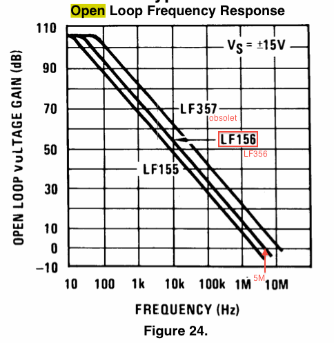

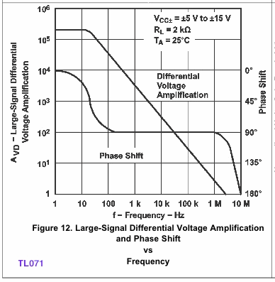

2.2   Leerlaufverstärkung, Differenzspannung und Frequenz
Bei dem bereits etwas betagten Opamp LF356, der aber für sehr viele Anwendungen auch noch heute aktuell ist, beträgt die Leerlaufverstärkung zwischen DC und etwa 50 Hz 105 dB (~180'000). Selbst dann, wenn man eine gegengekoppelte Verstärkung von 40 dB (100) oder auch mehr hat, ist das Verhältnis zur Leerlaufverstärkung bei dieser niedrigen Frequenz so gross, dass die differenzielle Eingangsspannung Ud praktisch 0 V ist. Bei einer Frequenz von 1 kHz beträgt die Leerlaufverstärkung allerdings nur noch 70 dB (~3200). Auch das ist noch viel für eine gegengekoppelte Verstärkung von 40 dB (100) und Ud bleibt noch immer vernachlässigbar niedrig. Bei 20 kHz - diese Bandbreite empfiehlt sich für HIFI-Audioverstärker - beträgt die Leerlaufverstärkung gerade noch 48 dB (250). Hier wäre die einfache Berechnungsformel (Bild 1) für die gegengekoppelte Verstärkung von 40 dB (100) doch etwas ungenau. Realisiert man jedoch einen Audioverstärker mit einer Bandbreite von eben diesen 20 kHz, d.h. eine Amplitudendämpfung von 3 dB bei dieser Grenzfrequenz, so darf man getrost eine gegengekoppelte Verstärkung von 40 bis 46 dB mit diesem LF356 mit der einfachen Formel (Bild 1) dimensionieren. Es spielt für eine Audioanwendung überhaupt keine Rolle, dass bei der Grenzfrequenz Ud nicht mehr bis auf fast 0 V hinunter geht. Diese Abweichung verursacht übrigens die Dämpfung von 3 dB bei der Grenzfrequenz.
Nochmals zum Audioverstärker. Wir wählen eine Verstärkung von 200 (46 dB). Multipliziert man diese gegengekoppelte Verstärkung von 200 mit der wirksamen Frequenzbandbreite von 25 kHz, kommt man auf den Wert der UGBW von 5 MHz. Damit wissen wir auch, wie die nutzbare Frequenzbandbreite (Grenzfrequenz fg, fc [c = cuttoff] und oft auch als GBW bezeichnet) aus der Unity-Gain-Bandbreite (UGBW) und der gegengekoppelten Verstärkung berechnet wird:
  fg = fUGBW / GainClosed-Loop
      Beispiel für den LF356:   25kHz = 5000kHz / 200
      Beispiel für den TL071:   15kHz = 3000kHz / 200
Wir wissen nun, dass bei höheren Frequenzen Ud nicht mehr Null sein kann. Es stellt sich die Frage, ob dann die Bezeichnung virtueller GND noch angebracht ist. Die typische Radio-Eriwan-Antwort: Im Prinzip ja, weil es kommt auf die Anwendung an. Der Spannungsmittelwert der relativ hochfrequenten AC-Spannung Ud beträgt 0 V. Ist die Nutzfrequenz nicht allzu nahe bei der Grenzfrequenz, verhält sich der Regelkreis, der diese Closed-Loop-Verstärkung bedingt, so, dass man praxisbezogen noch von virtuellem GND reden kann. Die Angelegenheit mit dem virtuellen GND ist etwas relativ...

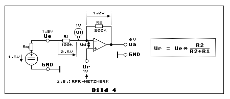

Bild 4 unterscheidet sich von Bild 3 darin, dass an Ue eine DC-Spannung liegt. Wir überlegen uns jetzt, wie gross muss diese DC-Spannung sein, damit die DC-Spannung an Ua von 3 VDC (Bild 3) auf den GND-Pegel von 0 VDC kompensiert wird. Von der Ue-Seite haben wir es mit der invertierenden Verstärkung zu tun. Bei vorliegender Dimensionierung von R1 und R2 ergibt sich eine Eingangsspannung von Ue = 1.5 VDC. Fassen wir also zusammen: Wenn Ue = 1.5 VDC und Ur = 1 VDC ergibt sich Ua = 0 VDC.
Betrachten wir dies jetzt unter dem Aspekt der virtuellen DC-Spannung von U1. Weil Ud = 0 VDC, ist U1 = Ur und Ur hat im vorliegenden Beispiel eine Spannung von 1 VDC. Weil Ue = 1.5 VDC und U1 = 1 VDC, entsteht über R1 eine Spannung von 0.5 VDC. Dieser Spannungsabfall über R1 erzeugt einen Strom. Dieser Strom fliesst aber ebenso durch R2 - der im vorliegenden Beispiel den doppelten Wert von R1 hat - zum Ausgang Ua des Opamp. Also entsteht an R2 ein Spannungsabfall von 1 VDC. Diese Spannung subtrahiert sich von der virtuellen Spannung U1 = 1VDC und so entsteht am Ausgang des Opamp Ua = 0 VDC, oder eben GND-Potential.
Wir haben in diesem Gedankenexperiment den umgekehrten Vorgang durchgespielt. Es begann damit, sich zu fragen, wie sich Ur auf Ua auswirkt. Praktikabler ist es allerdings zu wissen, wie gross Ur sein muss, um eine DC-Offsetspannung an Ue zu kompensieren. Dem Leser sei empfohlen andere Werte für Ue einzusetzen und zu berechnen wie gross Ur sein muss um Ua auf 0 VDC zu kompensieren. Man kann dabei auch andere Werte für R1 und R2 wählen. Besonders empfehlenswert ist es solches an einer echten Testschaltung zu erproben und erfahren! Die Berechnungsformel steht im punktierten Kasten in Bild 4.
Was bedeutet DC-Offsetspannung: Betreffs der DC-Spannung an Ue liest man hier oft DC-Offsetspannung. Das kommt daher, dass es diese DC-Spannung geben kann, wenn eine AC-Spannung übertragen und verstärkt wird, jedoch mit einer DC-Spannung überlagert ist. Dies ist die typische Situation einer DC-Offsetspannung.

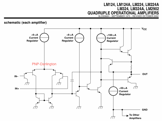

Bild 5 zeigt uns drei nichtinvertierende Verstärkerschaltungen. Wir wollen uns überlegen, wie gross der Eingangswiderstand an Ue jeweils ist. Wir bemerken, dass der nichtinvertierende Eingang unbeschaltet ist. Beim idealen Opamp bedeutet dies, dass der Eingangswiderstand unendlich hoch ist. Die Realität zeigt ein etwas anderes Bild. Opamps mit bipolaren Transistoren nach den Eingängen können recht niederohmige Eingangswiderstandswerte haben. Beim NE5534, übrigens hervorragend geeignet für Audio-Vorverstärker mit niedriger Rauschspannung, wird der Eingangswiderstand mit bloss 50 bis 100 k-Ohm angegeben. Wobei dieser Wert stets ohne Gegenkopplung gilt. Bewirkt die Gegenkopplung eine niedrige Verstärkung relativ zur wesentlich höheren Leerlaufverstärkung, multipliziert sich dieser Eingangswiderstand in etwa mit dem Verhältnis der Leerlaufverstärkung zur gegengekoppelten Verstärkung. Daraus resultiert der effektive Eingangswiderstand. Wir wissen jetzt aber auch, dass die Leerlaufverstärkung frequenzabhängig ist, also gilt dies auch für den Eingangswiderstand: Je höher die Frequenz am Eingang Ue, um so niedriger der Eingangswiderstand. Dieser Effekt steht auch ganz klar in Zusammenhang mit Ud, dessen Wert im Idealfall Null, jedoch real frequenzabhängig ist.
Sind jedoch Darlingtonstufen, wie z.B. beim LM324 oder LM358 mit PNP-Transistoren, im Einsatz, kann der Eingangswiderstand weit im M-Ohm-Bereich liegen, ohne dass dabei Leerlaufverstärkung und die Verstärkung durch die Gegenkopplung berücksichtigt sind. Aber auch dies reisst noch niemanden vom Stuhl, wenn man die Eingangswiderstandswerte von JFET-Opamps, wie z.B. beim LF356, betrachtet. Hier liegt der Eingangswiderstand bei etwa 1 T-Ohm. (Es sei an dieser Stelle kurz angedeutet, dass es betreffs Opampeingänge noch andere wichtige Parameter gibt, wie DC-Offset- und DC-Bias-Strom.)

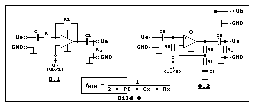

Bild 8 illustriert die invertierende und nichtinvertierende Verstärkerschaltung mit nur einer Betriebsspannung +Ub (Single-supply), welche jedoch nur AC-Spannungen verstärken. Die ein- und ausgangsseitigen passiven Hochpassfilter ermöglichen die einfache Anpassung an die externen Quellen und Empfänger. Man muss keine DC-Potenziale berücksichtigen. Teilbild 8.2 hat noch ein zusätzliches Hochpassfilter mit R1 und C1. Wozu das nötig ist, wird sogleich thematisiert.
Teilbild 8.1 illustriert den AC-gekoppelten invertierenden Verstärker. Er kann nur AC-Spannungen verstärken! Am nichtinvertierenden Eingang wird z.B. die halbe Betriebsspannung Ub/2 referenziert. Die AC-Spannungsquelle an Ue muss wesentlich niederohmiger als R1 sein, weil R1, wie wir jetzt wissen, den Eingangswiderstand der Verstärkerschaltung definiert. Ein zu hoher Innenwiderstand der AC-Quelle würde die Verstärkung reduzieren. C1 und R1 wirken als passives Hochpassfilter erster Ordnung. Dieses Hochpassfilter verhindert einerseits die Einkopplung von DC-Spannungsanteilen an Ue und es verhindert die Verstärkung von DC-Offsetspannungen die der Opamp selbst erzeugt. C1 ladet sich auf den Wert von Ur (Ub/2) auf, wenn die externe Spannungsquelle an Ue frei ist von einer DC-Offsetspannung. Sonst addiert sich die externe DC-Offsetspannung mit Ur. R2 existiert für die Berechnung von fmin nicht, weil R2 jenseits der extrem niederohmigen virtuellen Spannung am invertierenden Eingang liegt. R2 beeinflusst daher fmin nicht. Betreffs Formel zur Berechnung der Grenzfrequenz des Hochpassfilters ist Cx hier C1 und Rx hier R1 zuständig.
Es gibt aber nicht nur dieses Hochpassfilter, das die minimale Frequenz im Durchlassbereich von Ue zur Verstärkerschaltung bestimmt. C2 bildet mit dem Eingangswiderstand der folgenden Schaltung ein Hochpassfilter mit ebenfalls einer unteren Grenzfrequenz. Will man gar nicht erst den vielleicht schlecht definierten Eingangswiderstand der nachfolgenden Schaltung mit einbeziehen, setzt man selbst Ra zwischen Ua und GND, der signifikant niederohmiger sein sollte. Nun sollte man darauf achten, dass diese beiden passiven Hochpassfilter nicht dafür sorgen, dass die Amplitude in einem breiten unteren Nutzfrequenzbereich zu stark abfällt. Dieser Fall tritt nämlich dann ein, wenn die beiden -3dB-Grenzfrequenzen etwa identisch dimensioniert sind. Ich empfehle mit R1 und C1 die Grenzfrequenz zu dimensionieren, die man wirklich haben möchte. Für einen hochwertigen Audioverstärker z.B. bei 20 Hz oder weniger. Mit C2 und Ra wählt man eine drastisch niedrigere Grenzfrequenz. Diese darf durchaus bei 1 oder 2 Hz liegen. Es geht hier hauptsächlich nur darum, dass keine DC-Spannung mitverstärkt und übertragen wird.
Teilbild 8.2 zeigt den AC-gekoppelten nichtinvertierenden Verstärker. Am nichtinvertierenden Eingang wird über R3 ebenfalls z.B. auf die halbe Betriebsspannung Ub/2 referenziert. Ur (Ub/2) muss so niederohmig dimensioniert sein, dass R3 alleine die Grösse des Eingangswiderstandes bestimmt. Wie wir bereits wissen, ist ein JFET- oder MOSFET-Opamp extrem hochohmig. Also darf, je nach Anwendung, R3 auch sehr hochohmig gewählt werden. Allerdings sollte man nicht so sehr übertreiben, dass parasitäre Effekte, wie Widerstandsveränderung durch Umwelteinflüsse (bereits geringste Feuchtigkeit), sich bemerkbar machen. Man könnte z.B. für R3 100 M-Ohm und für C3 100 pF einsetzen, um eine untere Grenzfrequenz von 16 Hz zu erhalten. Dies wäre aber totaler Unsinn, wenn an Ue z.B. eine Audioquelle mit einem Quellwiderstand von 10 k-Ohm oder auch etwas mehr angeschlossen wird. Dazu genügt es wenn R3 auf maximal 1 M-Ohm festlegt wird. Mit C3 = 10 nF liegt dann die untere Grenzfrequenz dieses passiven Hochpassfilters ebenfalls bei 16 Hz.
Um Piezoeffekte möglichst zu vermeiden, sollte man für C3 ein Wickelkondensator dem Kerko unbedingt vorziehen. Für besonders niedrige untere Hochpass-Grenzfrequenzen, wo oft höhere Kapazitäten benötigt werden, kann man auch Elkos einsetzen, wobei man dafür vorzugsweise Tantalelkos oder Alu-Elkos mit speziell niedrigem Reststrom verwenden sollte. Es sei generell erwähnt, dass wegen diesem Piezoeffekt in emfindlichen Signalübertragungen keine Kerkos eingesetzt werden sollen, wohl aber zum Abblocken von Betriebsspannungen in der Nähe von empfindlichen Schaltungen (ICs)! Siehe Kapitel "Was ist der Piezoeffekt".
C3 und R3 bestimmen die eine untere Grenzfrequenz, C2 mit Ra eine andere, die, wie wir jetzt wissen, wesentlich niedriger sein sollte, als die von C3 und R3. Aber es gibt hier noch eine dritte untere Grenzfrequenz, diejenige welche durch das passive Hochpassfilter mit R1 und C1 bestimmt wird. Dieses Hochpassfilter verhindert, wie bei der Schaltung in Teilbild 8.1, die Verstärkung der DC-Offsetspannung des Opamp. C1 ladet sich auf den Wert von Ur (Ub/2) auf. Eine allfällige DC-Offsetspannung an Ue wirkt sich nicht aus, weil an C3 liegt. Man kann auf C1 verzichten und R1 direkt mit Ur (Ub/2) verbinden, wenn die Verstärkung des Opamp nicht eine unerträglich hohe DC-Offsetpannung an seinem Ausgang erzeugt, die hier aus der Verstärkung der opamp-internen DC-Offsetspannung entsteht. Es kommt ganz darauf an wie hoch die so genannte äquivalente DC-Offseteingangsspannung des Opamps und die gegengekoppelte Verstärkung ist. Unter äquivalent versteht man, dass es den selben Effekt hat, als ob der Opamp selbst keine DC-Offsetspannung erzeugt, die entsprechende DC-Spannung jedoch an einen Eingang gelegt wird. Für das Verstärkungsverhalten des Opamps kommt beides auf das selbe heraus. Bitte zu diesem Thema auch ein Opamp-Datenblatt studieren.
Man kann wählen ob man R1*C1 oder R3*C3 als dominierendes Hochpassfilter dimensionieren möchte. Wählt man R3*C3 für die erwünschte Grenzfrequenz, ist sichergestellt, dass das Eingangssignal bei einer Frequenz, welche um Grössenordnungen niedriger ist als die R3*C3-Grenzfrequenz, kaum noch auf den nichtinvertierend Eingang wirkt. Wählt man jedoch R1*C1 für die erwünschte Grenzfrequenz und die Grenzfrequenz von R3*C3 ist wesentlich niedriger, ist es so, dass nur eine Frequenz weit unterhalb dieser Grenzfrequenz nicht mehr übertragen werden kann. Aus der Sicht des R1*C1-Hochpassfilters, kann die Verstärkung nicht kleiner als 1 werden. Dies ist dann der Fall, wenn die Reaktanz (kapazitiver Widerstand) von C1 so hoch ist, dass C1 mit R1 und R2 nicht mehr als signifikanter Spannungsteiler wirkt. Man hat in diesem Zustand einen Spannungsfolger, weil es nur noch eine leitende Verbindung vom Opampausgang über R2 zum invertierenden Eingang gibt. Man beachte, in Bild 8 wird für die Kondensatoren, das Symbol des Elektrolytkondensators verwendet. Der Elko ist hier zulässig, weil die richtige Polarität der DC-Spannung gewährleistet werden kann. Eine Ausnahme bildet C3, weil R3 relativ hochohmig gewählt werden kann.

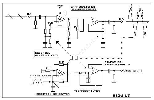

6.1   Wenn Opamps andere Opamps stören
In einem Quad- oder auch Dual-Opamp kann man nicht alle Schaltfunktionen gemeinsam integrieren die man gerne haben möchte. So ist es z.B. nicht empfehlenswert eine empfindliche Verstärkerschaltung und ein Rechteckgenerator gemeinsam in einem IC unterzubringen, weil steile Flanken und hohe Amplituden die analoge Schaltung empfindlich stören können. Dies hat zur Folge, dass das Ausgangssignal Ua mit schmalen Impulsen überlagert ist oder das Signal verzerrt wird. Selbst dann wenn die zugehörigen passiven Bauteile nicht zu nahe beieinander liegen, erfolgt noch immer ein hohes Mass an Störung im Bereich des Chips. Für den NF-Verstärker kann man einen Dual-Opamp, z.B. den TLC272, einsetzen. Jedoch für den einfachen Sinusgenerator, bestehend aus Rechteckgenerator und aktivem Tiefpassfilter mit einer Festfrequenz, lohnt sich je ein Opamp zu verwenden, z.B. den TLC271. Diese Schaltung ist nur grad ein Beispiel um das Störphänomen zu erklären. Selbstverständlich kann man den Sinus-Testgenerator auch ganz anders realisieren.
Fazit: Man sollte keine analogen und (quasi-)digitalen Signale in einem Mehrfach-Opamp unterbringen, wenn Signalreinheit eine signifikante Rolle spielt. Man kennt dieses Problem z.B. bei integrierten SC-Tiefpassfiltern. Allerdings kennt man bei diesen Schaltungen die Verhältnisse. Das Verhältnis der Abtastfrequenz zur Grenzfrequenz ist gross und konstant. Dies macht es relativ einfach mit dem Problem des Clock-Feedthrough vernünftig umzugehen.

Teilbild 14.4 zeigt nichts Neues im Vergleich zu Teilbild 14.3. Beide Schaltungen sind nichtinvertierende Verstärker. Der einige Unterschied besteht darin, dass in Teilbild 14.3 nur mit einem Faktor +2 und in Teilbild 14.4 mit +11 verstärkt wird, jeweils nachvollziehbar mit den DC-Spannungsangaben an Ue und Ua. Mit einer Verstärkung von 11 reduziert sich natürlich die Grenzfrequenz auf einen Wert von weniger als 0.5 MHz, berechnet nach der Formel:
( fg = fUGBW / GainClosed-Loop )
Es mag sich der eine oder andere Leser fragen, warum es denn zu R1 parallel R3 braucht, um auf einen Wert von 220 Ohm zu gelangen. Schliesslich gibt es Widerstände mit exakt 220 Ohm. Es genügt R1 = 220 Ohm und die Schaltung verstärkt korrekt mit +11. Diese Überlegung ist richtig, wenn da keine spezielle Absicht dahintersteckt, aber diese gibt es mit Teilbild 14.5 als invertierender Verstärker. Da gibt es den R3 gleich nochmals zwischen dem invertierenden Eingang und GND. Sogleich stellt sich die Frage nach dem Wozu, denn R3 verbindet den virtuellen mit dem echten GND. Kein Strom fliesst durch R3. Also ist das eine Witzschaltung?
Keinesfalls! Erstens fliesst ein sehr kleiner Strom durch R3 (die offene Schlaufenverstärkung ist nicht unendlich!), der für das richtige Funktionieren sogar wichtig ist und zweitens will ich damit etwas erklären. Obwohl von Ue nach Ua nur um einen Faktor -1 verstärkt wird, hat diese Schaltung nicht die selbe Grenzfrequenz wie Teilbild 14.2 zeigt. Es sind nur 0.5 MHz wie Teilbild 14.4 zeigt mit einer Verstärkung von +11. Einen praktischen Nutzen hat diese Schaltung in Teilbild 14.5 nicht. Eher das Gegenteil gibt es. Die nutzlose Schaltung (R3) reduziert die Grenzfrequenz und erhöht an Ua die äquivalente Eingangs-Rauschspannung des Opamp, weil diese wird wegen R3 (und R2) mit +11 verstärkt. Allerdings nicht mit dem Faktor der nutzlosen Verstärkung, weil durch die Reduktion der Grenzfrequenz die Rauschspannung reduziert wird. Diese beiden Antagonisten Verstärkung und Bandbreite kompensieren sich aber nicht, weil sich die Rauschspannung nur mit der Quadratwurzel der Frequenzänderung reduziert. Mehr dazu erfährt man, wenn man sich mit der so genannten Rauschspannungsdichte befasst. Dazu eignet sich der Elektronik-Minikurs Rauschdämpfung mit Tiefpassfilter. Es gibt allerdings einen praktischen Nutzen mit Teilbild 14.5. Wenn man einen Opamp einsetzen will, der die Verstärkung 1 nicht zulässt, weil er intern nur teilweise kompensiert ist, gibt es den Trick, dass man mit R2, R3 und C die nutzlose Verstärkung bei den höheren Frequenzen anhebt. Diese muss so hoch sein, dass die Phasenreserve gross genug bleibt, damit sicher kein instabiles Verhalten (Oszillation) erzeugt wird. So kann man mit einer Verstärkung, unterhalb der minimalen Verstärkung, gemäss Datenblatt, arbeiten und die, wegen R2/R3, erhöhte Rauschspannung macht sich innerhalb z.B. der Audio-Grenzfrequenz nicht nennenswert bemerkbar. Damit sinnvollerweise nur höhere Frequenzen von der nutzlosen Verstärkung betroffen sind, muss man in Serie zu R3 C schalten. Damit wird dieser höhere Frequenzanteil durch dieses R3*C-Hochpassfilter definiert. Eine solche Schaltung gibt es als Applicationnote mit Berechnungsformel im LF356-LF357-Datenblatt auf Seite 20 in Figure 52 und Figure 53. Der Kompromiss, den man dabei eingeht, besteht in der Reduktion der Grenzfrequenz, wie wir jetzt wissen.
Dieser Hinweis mit dem LF357 dient nur der Anschauung. Der LF357 wird schon seit vielen Jahren nicht mehr hergestellt, doch den LF356 dürfte es wahrscheinlich noch lange geben. Man beachte die grosse Vielfalt der Applicationnotes im Datenblatt. Trotzdem kann das Wissen dieses Tricks wertvoll sein, wenn man z.B. einen schnellen Quad-Opamp einsetzt, der intern nur teilkompensiert ist und nicht bis zur Verstärkung 1 benutzt werden kann. Jedoch einer dieser vier Opamps benötigt man für die Verstärkung von 1 als Impedanzwandler und die dadurch reduzierte Grenzfrequenz stört nicht. In diesem Fall käme Figure 52 zum Einsatz.

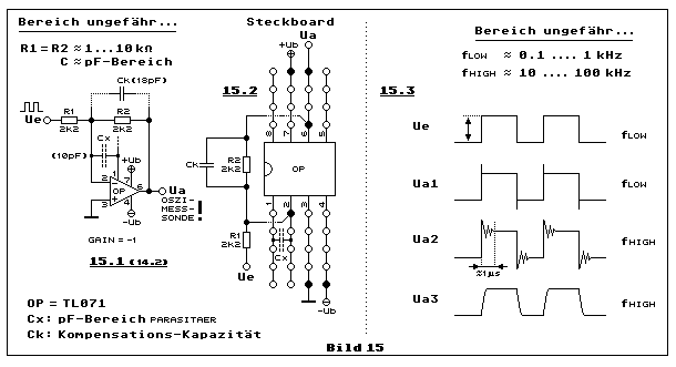

Wir setzen an dieser Stelle fort mit den Schaltungen in Bild 14 und experimentieren. Diese Experimente werden sogleich zeigen, dass Simulationen als Alternative nicht geeignet sind, weil die Störeffekte, die sich durch den Versuchsaufbau ergeben, nicht simuliert werden können. Für solche Versuche eignen sich am Besten so genannte Experimentier-Steckboards. Aus diesem Link, zur weiteren Erklärung, das folgende Bild, eine Skizze des Experimentier-Boards gleich hier:
Es ist die selbe Skizze von der Hobby-Bastelecke. Die zusätzlichen Eintragungen 'Hobby-Bastelecke', '+Ub', 'GND' und '-Ub' sind von mir.
Hier sieht man zwei parallele Reihen von fünf senkrechten Steckbuchsen die boardintern miteinander verbunden sind von a bis e und von f bis j. Oben und unten hat es waagrecht angeordnete Steckbuchsen, ebenfalls in 5er-Gruppen. Es sind jedoch alle Buchsen in einer Zeile boardintern mit einander verbunden. Die roten Linien sind mit '+' und die blauen mit '-' gekennzeichnet.
Arbeitet die Testschaltung im Dual-Supply-Mode, also mit ±Ub, empfiehlt es die innen liegenden Steckzeilen '+' und '-' mit GND zu verbinden. Der praktische Vorteil ist der, dass GND-Verbindungen zur Testschaltung oft häufiger sind als die Plus- und Minus-Verbindungen. Die Verdrahtung mit Drahtbrücken ist so einfacher. Die Zeile mit +Ub (rote Linie) ist ganz oben und die Zeile mit -Ub (blaue Linie) ganz unten im Bild. Bild 15 zeigt eine praktische Anwendung:
Die UGBW liegt beim TL071 bei 3 MHz anstatt 5 MHz wie beim LF356. Teilbild 15.1 zeigt die Schaltung aus Teilbild 14.2 und das heisst, man will testen, was es mit der Grenzfrequenz auf sich hat, die bei der Verstärkung von -1 (invertierend) nur halb so gross ist wie die Verstärkung von +1 (nichtinvertierend), auch als Spannungsfolger oder Impedanzwandler bezeichnet. Anstelle des Opamp LF356 kommt hier ein TL071 zum Einsatz. Beides sind JFET-Opamps, aber der TL071 (TL081) eignet sich speziell zum Zeigen eines unerwünschten Effektes, der auch bei andern Opamps auftreten kann, wenn vielleicht auch nicht in Zusammenhang mit den selben IC-Anschlüssen.

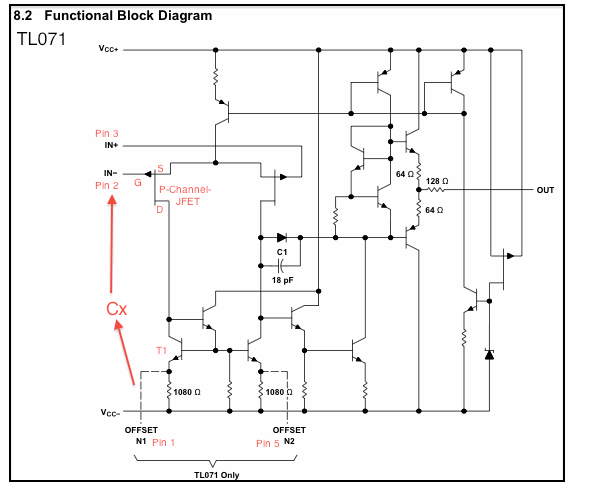

Oszi-Messonde: Warum wird dies gerade hier thematisert? Wenn man die Ausgangspannung einer Opampschaltung im höheren Frequenzbereich der UGBW auf dem Oszilloskopen beobachten will, dann beobachtet man kaum dies, was man zu sehen erwartet, weil der Schaltungsaufbau wegen pararasitären Kapazitäten dies verhindert. Bei besonders hochfrequenten Opamps, sind auch parasitäre Induktivitäten am Problem beteiligt. Man sollte auch daran denken, dass man mit einer niederkapazitiven Mess-Sonde an Ua misst, weil der direkte Anschluss einer Koaxialleitung, kann wegen zu hoher kapazitiven Last, die Schaltung leicht zum Oszillieren bringen oder es verzerrt zu mindest selbst zusätzlich die Ausgangsspannung.
Dieses Functional Block Diagramm des TL071 zeigt mit meinen roten Einträgen worum es geht. Der P-Kanal-JFET verstärkt die sehr kleine AC-Spannung am invertierenden Eingang auf den Drain (D) und von hier gelangt diese Spannung über den Kollektor zum Emitter von T1 auf den Widerstand mit einem Wert von 1080 Ohm. Diese Spannung N1 liegt an Pin 1. Nun weiss man, dass der invertierende Eingang des Opamp in seiner gegengekoppelten Verstärkerfunktion generell extrem sensibel ist. Das ist auch der Grund weshalb die Leiterbahn des invertierenden Eingangs grundsätzlich immer so kurz wie möglich sein sollte. Im vorliegenden Beispiel ist es die parasitäre Kapazität Cx, die sich aus dem Abstand der beiden Leiterbahnen von Pin 1 und Pin 2 und aus der gemeinsamen Länge ergibt. Cx bewirkt, abhängig von der Signalfrequenz, einen Mitkopplungseffekt. Dies hat als Störung nichtlineare Effekte an Ua zur Folge, die im weiteren Verlauf thematisiert sind.
Zurück zu Teilbild 15.1. Die Werte von R1 und R2 mit je 2.2 k-Ohm sind für dieses Experiment relativ niederohmig gewählt. Dies hat den Grund, damit man mit der Signalfrequenz an Ue möglichst weit hochfahren kann, ohne dass es zu Signalverzerrungen (nichtlineare Effekte) kommt. Im Test bauen wir jedoch einen Kerko von 10 pF (Cx) ein. Darum ist Cx gestrichelt gezeichnet. Dies soll andeuten, Cx existiert auch ohne den Einsatz eines Kondensators, wie bereits beschrieben. Die reale Kapazität Cx ist durch den Versuchsaufbau um einige pF höher. Wenn es zu einer erkennbaren Beeinfluss durch Cx kommt bei den hohen Frequenzen, erkennt man dies auch schon mit einer steilfankigen Rechtechspannung Ue mit niedriger Frequenz im unteren kHz-Bereich, wie dies Ua1 in Teilbild 15.3 zeigt. Man sieht ein sauberes Rechtecksignal, jedoch bei den steilen Schaltflanken erkennt man feine Peaks. Dehnt man auf dem Oszilloskop diese Peaks im Zeitbereich, zeigen sie sich als gedämpfte Schwingungen, dargestellt mit Ua2. Die Erhöhung der Rechteckfrequenz führt zum selben Effekt, weil die Details der gedämpften Schwingung ist nur von der Flankensteilheit und nicht durch die Frequenz der Rechteckspannung bedingt.
Dieses Einschwingen in der Form einer gedämpften Schwingung, lässt sich mit einer Kapazität von Ck = 18 pF auf praktisch Null reduzieren, so wie dies das Diagramm Ua3 zeigt. Bei eigenen Experimenten können die Resultate von den Angaben hier abweichen, weil der Aufbau jeweils unterschiedlich ist. Das spielt aber keine Rolle, weil es nur darum geht ein Störfall zu illustrieren, um daraus das Grundsätzliche praxisnah zu erlernen.
Teilbild 15.2 skizziert die Anordnung von R1, R2 und Ck vom Ausgang Pin 6 zum invertierenden Eingang Pin 2. Pin 1 und Pin 5 dienen dem DC-Offsetabgleich mittels Trimmpot, falls dies nötig ist. Unabhängig davon beeinflusst die Signalspannung an Pin 1 den invertierenden Eingang, vor allem bei höheren Frequenzen, weil da die Kapazitanz von der parasitären Kapazität Cx deutlich höher ist. Bei einem Rechtecksignal betrifft dies die höheren Frequenzanteile, erzeugt durch die steilen oberwellenreichen Schaltflanken. Mit einem Radio mit Mittelwellenempfang in der Nähe der Experimentierschaltung kann man die niederfrequente Frequenz der Rechteckspannung hören, weil der Empfänger die Oberwellen mit Frequenzanteilen bis in den MHz-Bereich amplituden-demoduliert. Ich empfehle, einfach ausprobieren.
Bild 16 illustriert noch einmal das Resultat im Zeitbereich, so wie es in Bild 15 dargestellt ist, und hier zusätzlich das Resultat im Frequenzbereich, jeweils an Ua. Für die Darstellung im Zeitbereich eignet sich eine Rechteckspannung mit einer (fixen) Frequenz und für die Darstellung im Frequenzbereich mit einer variablen Sinusspannung. fix in Klammer bedeutet, dass eine fixe Frequenz genügt, sie darf ebenfalls auch variabel sein. Dies, weil die aperiodische Schwingung nur durch die Flankensteilheit und nicht durch die Frequenz bedingt ist.
Teilbild 16.1 wiederholt Teilbild 15.1. Zunächst fehlt Ck mit 18 pF, Cx als zugefügter Kondensator soll 10 pF haben. Genau wie zuvor in Bild 15. Teilbild 16.2a wiederholt Ua von Teilbild 15.3-Ua2 mit der aperiodischen Schwingung. Solange das Verhältnis T/d gross ist, wirkt sich dies im Frequenzgang kaum aus. Das bedeutet, wenn man an Ue anstelle der oberwellenreichen Rechteckspannung eine Sinusspannung anlegt, hat man einen einen relativ grossen Frequenzbereich, bei der die Ausgangsspannung Ua konstant bleibt. Im vorliegenden Beispiel mit der Verstärkung von -1, dargestellt in Teilbild 16.2b. Je höher die Sinusfrequenz eingestellt wird, um so grösser wird die Spannungsabweichung. Sie beginnt bei etwa 0.5 MHz, erreicht ein Maximum bei etwa 1.3 MHz, fällt danach wieder und erreicht bei etwa 2.5 Mhz die typische -3dB-Grenze. Dies entspricht der UGBW. Damit dies einigermassen zutrifft, muss man mit Cx etwas experimentieren.
Fügt man die Kompensations-Kapazität Ck von 18 pF (auch hier etwas experimentieren!) ein, dann wird die aperiodische Schwingung so weit gedämpft, wie dies Teilbild 16.3a (15.3-Ua3) im Zeitbereich zeigt. Die Rechteckspannung an Ue wird mit leicht reduzierter Flankensteilheit nach Ua übertragen. Dies hat zur Folge, dass eine Sinusspannung an Ue sich im Frequenzbereich linear verhält. Erst dann wenn an Ue die Sinusfrequenz hoch genug ist, verhält sich die Ausgangsspanng an Ua nichtlinear. Ck dämpft so stark, dass es im Nahbereich der Grenzfrequenz keine Spannungserhöhung gibt. Oberhalb von etwa 1.5 MHz sinkt die Amplitude ebenfalls auf die selbe -3dB-Grenzfrequenz von etwa 2.5 MHz.
Praktische Übung und Erkenntnis: Ich empfehle mit dieser Versuchsschaltung selbst mit einem Experimentierboard zu üben. Die gemessenen Werte können von den Angaben je nach Art des Aufbaus abweichen. Darum die Experimentierempfehlung.
Welchen Nutzen hat diese Übung? Man erkennt welche dynamische Auswirkung es hat, wenn R1 und R2 höher als diese 2.2 k-Ohm gewählt werden. Sind es z.B 22 k-Ohm, dann hat eine parasitäre Cx-Kapazität die selbe Auswirkung, wenn sie nur 1 pF beträgt. Das ist eine solch kleine Kapazität die nur schon durch zwei benachbarte sehr kurze Leiterbahnen entstehen. Das bedeutet, man ist dieser Realität ausgeliefert. Wohlverstanden bei der höheren Frequenz im oberen 100-kOhm-Bereich und mehr, jedoch nicht in der niederfrequenten Region des Audio oder z.B. Elektromyographie. Auch hier, unbedingt mit unterschiedlichen R1=R2-Werten experimentieren. Daraus lernt man, dass eine Verstärkerschaltung so niederohmig wie realistisch möglich dimensioniert werden soll. Und dies längst nicht nur wegen diesem Störeffekt. Man reduziert damit auch die Störsensibilität bezüglich externen Störquellen.
R2 ist eine Last: Man kann R2 nicht beliebig reduzieren, weil sonst die Opamp-Endstufe überlastet wird. Beim TL071 gilt ein Minimalwert von 2 k-Ohm, der in vielen Diagrammen zum Ausdruck kommt. Besonders betroffen ist die Aussteuerbarkeit der Ausgangsspannung, wenn man diese 2 k-Ohm deutlich unterschreitet. Es gilt dabei eine Betriebsspannung von ±15 VDC. Es gibt moderne Opamps die eine bessere Treiberfähigkeit haben. Schon der alte NE5534 vermag bei ±15 VDC einen Lastwiderstand von 600 Ohm mit einer Aussteuerbarkeit von 20 Vpp (pp = Sinus peak-to-peak) treiben.
Block-/Stütz-Kondensatoren: In den Schaltbildern nicht gezeichnet sind Kerko mit einer Kapazität von typisch 100 nF zwischen +Ub und GND und -Ub und GND direkt bei den Opamps. Am Eingang des Experimentierboards empfiehlt sich je ein Elko mit 10 bis 100 µF ebenfalls zwischen +Ub und GND und -Ub und GND. Diese Massnahmen unterstützen die Funktionsstabilität. Vor allem die Kerko sind wichtig!
Fourier-Transformation: Vollständigkeitshalber sei hier noch erwähnt, dass der Zusammenhang der aperiodischen Dämpfung im Zeitbereich und das Spektrum im Frequenzbereich, wie hier als praktisches Beispiel beschrieben, in der Mathematik der Fourier-Transformation ihre theoretische Basis hat. Falls in diesem wissenschaftlichen Bereich Fragen "auftauchen", bin ich leider nicht der geeignete Ansprechpartner darauf zu antworten. Sorry.
