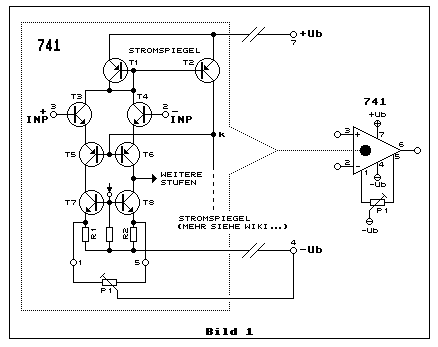

Bild 1 zeigt die stark vereinfachte Eingangstufe des traditionsreichen
Oldy-Opamp LM741 oder µA741. Man erkennt den invertierenden und den
nichtinvertierenden Eingang mit den beiden Transistoren T3 und T4. Die
beiden Transistoren T1 und T2 bilden einen Stromspiegel, wobei T1 als
Basis-Emitter-Diode arbeitet und als Referenzspannungsquelle für T2
dient. Dies führt dazu, dass die beiden Kollektorströme von T1 und T2
fast gleich gross sind (Spiegelprinzip). Der Ausgang des
Stromspiegels am Kollektor von T2 ist mit dem Ausgang eines andern
Stromspiegels verbunden, der in Bild 1 nur mittels kurzem Text
angedeutet ist. Am Knoten k liegt eine Spannung, welche dazu führt, dass
in die beiden Basen von T5 und T6 ein gewisser Strom fliesst. Dieser
Regelkreis dient der Stabilisierung der Arbeitspunkte. Der nur
angedeutete Stromspiegel ist wiederum in Verbindung mit einem andern mit
einem gemeinsamen Widerstand von 39 k-Ohm, der seinerseits eine
stabilisierende Wirkung (Ruhestrom) auf die Ausgangsstufe ausübt. Diesen
Eindruck gewinnt man, wenn man sich die gesamte Schaltung ansieht und
dazu empfehle ich den Link zur Wikiseite
Innenaufbau (Innenschaltung) des µA741.
Für unseren weiteren Zweck genügt das was Bild 1 zeigt.
Der Kollektorstrom von T1 teilt sich in zwei Hälften, so dass in den
beiden Kollektoren von T7 und T8 der selbe Strom fliesst, wenn der
invertierende -INP und der nichtinvertierende Eingang +INP
mit GND verbunden ist. Dies trifft in der Praxis jedoch nicht ganz zu,
weil alle beteiligten Transistoren, auch bei gleich grossen
Kollektorströmen leicht unterschiedlich grosse
Basis-Emitter-Schwellenspannung haben. Besonders wirksam sind
diesbezüglich T1 und T2. Mit Hilfe des Trimmpotmeters P1 sorgt man für
einen Stromausgleich in den beiden Emitterwiderständen R1 und R2 in der
Weise, dass die Ausgangsspannung des Opamps GND-Pegel aufweist.
Für diesen Zweck besitzen viele Opamps zwei zusätzliche Anschlüsse für
den Ableich der äquivalenten DC-Eingangs-Offsetspannung. Was hier unter
äquivalent zu verstehen ist, liest man in
Operationsverstärker I.
Beim LM741 (und allen andern "741er"...) sind dies die Anschlüsse 1 und 5.
Die maximale DC-Offsetspannung beträgt beim LM741 6 mVDC und die
durchschnittliche Temperaturdrift dieser DC-Offsetspannung liegt bei ±15
µV/K. Diese Drift wird durch die Temperaturabhängigkeit der
Basis-Emitter-Schwellenspannung der Transistoren T1 und T2 verursacht.
Die Basis-Emitter-Schwellenspannung sinkt mit etwa 1.8 mVDC pro Grad
Celsius steigender Temperatur. Da jedoch T1 und T2 das selbe tun,
kompensieren sie sich gegenseitig, allerdings nicht vollständig. Die
Temperaturdrift kann daher positiv oder negativ sein.

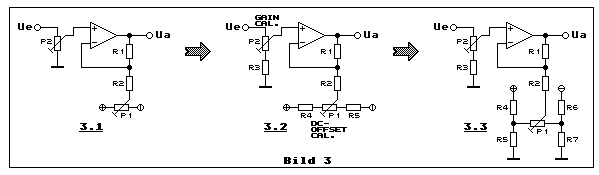

Während Teilbild 3.1 Teilbild 2.4 wiederholt, betrachten wir die
Erweiterung in Teilbild 3.2. P1 wird mit R4 und R5 und P2 wird mit R3
erweitert. Mit R4 und R5 wird der Bereich des Abgleichs der
DC-Offsetspannung auf einen Bereich reduziert, der es gestattet, den
ganzen Drehbereich von P1 für den Abgleich optimal zu nutzen.
Dem selben Zweck dient R3 für den Abgleich des Ua-Pegels - oder anders
formuliert - für die Gesamtverstärkung zwischen Ue und Ua. Man kann dies
so realisieren, dass in der Mitte der Ua-Pegeltoleranz die
Mittenstellung von P2 gilt. Im oberen Anschlag erzeugt P2 die maximal
postive im unteren Anschlag die maximal negative Abweichung, die man
haben will.
Ein Beispiel: Die Verstärkung eines gesamten analogen Systems
weicht maximal mit einer Toleranz von ±5% ab. Mit P2 muss also
mindestens dieser Bereich kompensiert werden. Dies bedeutet, wenn P2 im
oberen Anschlag liegt, muss die Verstärkung der Schaltung in Teilbild
3.2 einen Wert von 1.05 haben. Dieser Wert ergibt sich aus R1, R2 und
dem Quellwiderstand, der sich aus R4, P1 und R5 ergibt. Ist P2 am
unteren Anschlag, muss die Verstärkung einen Wert von 0.95 haben.

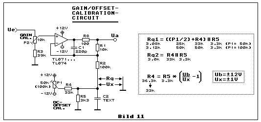

Mit P1 wird die DC-Offsetspannung kompensiert. Da die dazu notwendige
Spannung nur einen Bruchteil der positiv und negativ stabilisierten
Betriebsspannung ausmacht - mit der R4, P1 und R5 gespiesen wird - ist
es notwendig mit R4 und R5 den Bereich von P1 so stark einzuschränken,
dass mit P1 knapp etwas mehr als der Wert der DC-Offsetspannung

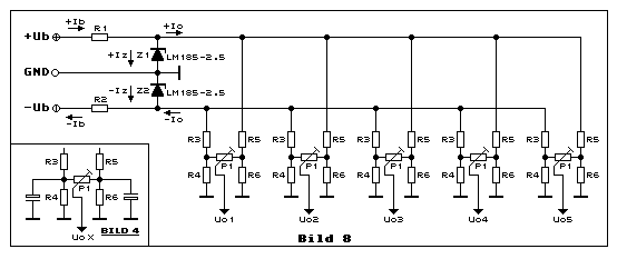

eingestellt werden kann. Für hochpräzise Anwendungen können anstelle der
positiv und negativ stabilisierten Betriebsspannung zusätzliche mit
Bandgap-Elementen erzeugte positive und negative Referenzspannungen
eingesetzt werden. Mehr dazu in Bild 8.
Der invertierende Eingang des Opamp ist hier - durch die Eigenschaft als
virtuelle Spannungsquelle - extrem niederohmig. Dies bedeutet, dass das
DC-Offsetabgleich-Netzwerk einen Widerstand steuert der dem Wert von R2
entspricht. Damit der DC-Offsetabgleich möglichst wenig die Verstärkung
beeinflusst, sollte der Quellwiderstand des DC-Offsetabgleich-Netzwerkes
(R4, P1, R5) wesentlich niederohmiger als R2 sein. Ist dem nicht so,
muss man abwechselnd an P1 und P2 drehen, bis beide Werte optimal
abgeglichen sind. Besonders bei Anwendungen mit höheren Frequenzen kann
man R1 und R2 wegen parasitären kapazitiven Effekten nicht beliebig
hochohmig wählen. Dies bedeutet, will man die Widerstandswerte von R4,
P1 und R5 besonders niederohmig realisieren, wird unter Umständen
unnötig viel Strom fliessen müssen.

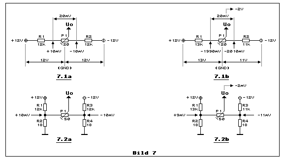

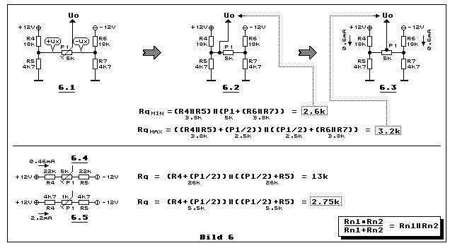

Diesem Problem kann man jedoch wirksam begegnen, wenn anstelle der
Schaltung in Teilbild 3.2 diejenige des Teilbildes 3.3 angewendet wird.
Hier wird das DC-Offsetabgleich-Netzwerk mit zwei Spannungsteilern
realisiert. Besonders dann, wenn die DC-Offsetspannung niedrig ist,
werden R5 bzw. R7 im Verhältnis zu R4 bzw. R6 besonders niederohmig und
wenn man den Wert von P1 den Widerstandswerten von R5 und R7 anpasst,
erhält dieses DC-Offsetabgleich-Netzwerk einen besonders niederohmigen
Quellwiderstand. Damit werden die Abstimmungen von P1 und P2 praktisch
unabhängig voneinander. Die Details dazu folgen mit den Bildern 5 und 6
ausführlich.

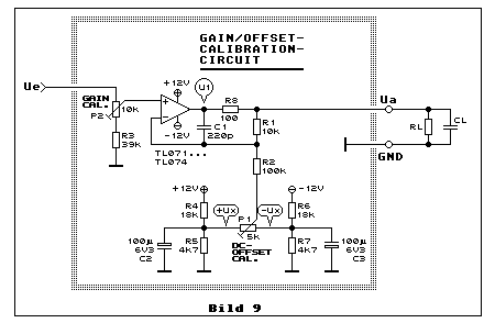

Eine praktisch realisierte Schaltung
Im Prinzip ist die vorliegende Schaltung im Bild 4 eine praktische
Realisierung der Schaltung im Teilbild 3.3, welche in ein grösseres
analoges System eingebettet ist - hier in Verbindung mit einem
Isolations-Trennverstärker, wie er beispielsweise in
elektromedizinischen Anwendungen eingesetzt wird. Die Box mit dem
?-Zeichen kann irgend etwas sein: Verstärker, Filter, elektronischer
Schalter, Pegel-Trigger usw. All diese Schaltungen erzeugen
DC-Offsetspannungen und Toleranzen in der Verstärkung. Und diese gilt es
mit der Schaltung im umrahmten Teil zu kompensieren. P2 ist das
Trimmpotmeter für die Gain-Calibration und P1 ist das Trimmpotmeter für
die DC-Offset-Calibration.
Für die Abstimmung der Verstärkungstoleranz wählte ich einen Betrag von
±10%. Der Spannungsteiler P2/R3 muss also so dimensioniert sein, dass
über P2 20% der Ausgangspannung des ISO121 abfällt. Mit P2 = 10 k-Ohm
und R3 = 39 k-Ohm liegen über P2 die oberen 20% und über R3 die unteren
80% der Spannung. Ist der Schleifer von P2 in Mittelstellung, liegt an
ihm eine Spannung von 90%. Dieser Betrag soll aber eine gesamte
Verstärkung von 1 bewirken. Dafür muss die Opampschaltung eine
Verstärkung von 1.1 aufweisen. Dies tut sie, gegeben durch das
Gegenkopplungsnetzwerk, bestehend aus R1 und R2. Der Quellwiderstand des
Netzwerkes für die DC-Offsetabstimmung ist im Verhältnis zu R2
vernachlässigbar gering. Mit P2 kann man eine Verstärkungstoleranz von
etwa ±10% abgleichen.
Kommen wir nun zum Abgleich der DC-Offsetspannung mit P1 und beziehen
uns sogleich auf den ISO121, der gemäss Datenblatt eine
DC-Offsetspannung von ±50 mV haben kann. Das Widerstandsnetzwerk -
bestehend aus R4, R5, R6, R7 und P1 - ist so dimensioniert, dass man mit
P1 zwecks Reserve eine Toleranz von ±100 mV abgleichen kann. Ein
Ableichsbereich von ±100 mV erfordert es, dass man mit P1 eine Spannung
zwischen +1 V und -1 V fahren kann, weil aus der "Sicht" des P1 die
Schaltung eine Verstärkung von nur 0.1 hat, nämlich R1/R2. Wie dieses
Widerstandsnetzwerk um P1 dimensioniert wird, erklärt das folgende
Kapitel mit Bild 5. C2 und C3 dämpfen allfällige Stör- und Rauschsignale
im sehr niedrigen bis mittleren Frequenzbereich von einigen 100 kHz bei
der Verwendung von Tantal-Elkos. Man kann auch "normale" Elkos verwenden,
wenn parallel dazu je ein Multilayer-Keramik-Kondensator von etwa 100 nF
geschaltet wird.
Dem aufmerksamen Betrachter fällt auf, dass es noch R8 und C1 gibt.
Wozu? Es geht dabei um eine einfache und elegante Methode, die
Verstärkerschaltung fit zu machen für eine kapazitive Belastung an Ua,
angedeutet durch CL. Mehr dazu weiter unten mit
Bild 9.

Die Berechnung des DC-Offsetabgleich-Widerstandsnetzwerkes
Teilbild 5.1 wiedergibt das DC-Offset-Cal.-Netzwerk von Bild 4, jedoch
ohne C2 und C3. +Ux muss - wie wir bereits wissen - einen Wert von +1 V
und -Ux einen Wert von -1 V haben. Es interessiert uns zunächst jedoch
etwas anderes. Der Ausgang von P1, bezeichnet als Uo, ist mit R2 (Bild
4) verbunden. Das Verhältnis von R1/R2 bestimmt die maximale Verstärkung
zwischen Ue und Ua. Dies ist aber nicht ganz richtig. Es müsste heissen:
Das Verhältnis von R1/(R2+Rq). Rq ist der Quellwiderstand des
Widerstandsnetzwerkes, mit dem man die DC-Offsetspannung mit P1
einstellt - dem DC-Offset-Cal.-Netzwerk.
Hat man einmal die Verstärkung mit P2 eingestellt, ist es wünschenswert,
dass beim Abgleich der DC-Offsetspannung mit P1 die Verstärkung nicht
nennenswert beeinflusst wird. Dies setzt voraus, dass Rq wesentlich
niederohmiger als R2 in Bild 4 ist. R2 hat dort einen Wert von 100
k-Ohm. Wenn wir mit P1 einen Wert von 5 k-Ohm wählen und wir R5 und R7
auf den selben Wert von beinahe 5 k-Ohm, nämlich 4.7 k-Ohm, setzen, dann
hat Rq einen Wert 3.75 k-Ohm, wenn der Schleifer von P1 in
Mittelstellung ist. Dies ist der Maximalwert. Teilbild 5.2 illustriert
dies mit Schema und Gleichung.
Ein paar Worte zu den Gleichungen: Sie enthalten zwei senkrechte Striche.
Diese symbolisieren die Parallelschaltung von zwei Widerstandswerten.
Die Box in Bild 5 unten rechts illustriert wie es zu verstehen ist.
Teilbild 5.3 mit Gleichung illustriert den Wert von Rq wenn der Schleifer
von P1 an einem Anschlag liegt. Es spielt dabei keine Rolle an welchem.
Rq hat einen Wert von 3.3 k-Ohm. Dies ist der Minimalwert. Der
Unterschied zwischen Maximal- und Minimalwert beträgt gerade 450 Ohm und
dies sind bloss etwa 0.4% des Wertes von R2. Das ist so wenig, dass man
eine Verstärkungsänderung durch Drehen an P1 kaum bemerkt, ausser man
benutzt eine präzise AC-Spannungsquelle an Ue und man misst Ua mittels
Digitalvoltmeter mit genügend hoher Auflösung.
Der absolute Wert von Rq beträgt im Mittel 3.5 k-Ohm. Dies sind
allerdings 3.5% von R2 (100 k-Ohm), was u.U. die Verstärkung zu sehr
verfälscht. In diesem Fall muss R1 (Bild 4) leicht erhöht oder R2
leicht reduziert werden. Für diese Anpassung müssen Widerstände mit
einer Toleranz von 1% eingesetzt werden. Im vorliegenden Beispiel in
Bild 4 ist diese Massnahme nicht nötig, weil der Einstellbereich der
DC-Offsetspannung etwa doppelt so gross wie die zu erwartende
DC-Offsetspannung ist.
Dies ist allerdings noch nicht ganz alles, denn mit diesen drei
Komponenten erzeugen wir zwar einen Quellwiderstand Rq, jedoch noch
keine Spannungswserte für +Ux und -Ux, welche +1 V und -1 V haben sollen.
Dafür sorgen R4 und R6.
P1 soll an einer symmetrischen Spannung von +1 V und -1 V liegen. Das
heisst aber nichts anderes, als dass jede Hälfte von P1 (P1/2) jeweils
zwischen +1 V und GND und -1V und GND liegt (siehe Teilbild 5.4). Diese
beiden GND von P1/2 liegen natürlich nicht am realen GND. Dieser GND
ergibt sich rein mathematisch, als Mittelwert von +1 V (+Ux) und - 1V
(-Ux). P1 ist aufgeteilt in die beiden Hälften P1/2 links und P1/2
rechts. Links bildet P1/2 mit R5 einen Parallwiederstandswert von 1.67
k-Ohm, rechts den selben Wert mit P1/2 und R7. So dargstellt haben wir
nichts anderes als zwei ohmsche Spannungsteiler und wie R4 und R6
errechnet werden, zeigen die beiden Gleichungen rechts von Teilbild 5.4.
Mit R4 und R6 reduziert sich Rq geringfügig noch etwas.
Teilbild 6.1 wiederholt Teilbild 5.1 aus Bild 5. Die folgenden
Teilbilder 6.2 und 6.3 illustrieren die beiden Extremsituationen
betreffs Quellwiderstand Rq des Netzwerkes mit R4 und R6. Teilbild 6.2
zeigt P1 an einem Anschlag. In dieser Stelle ist Rq am niedrigsten.
Teilbild 6.3 zeigt P1 in Mittelstellung. Dies ergibt den maximalen Wert
von Rq. Wegen R4 und R6 ist Rq mit einem mittleren Wert von 2.9 k-Ohm
niedriger als in den Teilbilder 5.2 und 5.3 mit einem mittleren Wert von
3.5 k-Ohm. Die Reduktion beträgt beträgt 18%. Der Widerstandsunterschied
erhöht sich dabei von 450 Ohm auf 600 Ohm. Der Unterschied von Rq ist
höeher je niedriger die Parallelwiderstandswerte von R4 mit R5 und R6
mit R7 sind. Wählt man für R4 bis R7 je einen Wert von 100 k-Ohm, ändert
sich Rq nur um einen Wert von 50 Ohm, nämlich zwischen 26.2 k-Ohm und
26.25 k-Ohm. Haben R4 bis R7 einen theoretisch unendlich hohen Wert,
reduziert sich der Einfluss von P1 logischerweise auf Null. Im andern
allerdings realisierbaren Extrem haben diese Parallelwiderstände einen
Wert von 0 Ohm. Dies ist der Fall wenn die äusseren Enden von P1 mit GND
verbunden sind. Dabei ändert sich Rq beim Drehen von P1 mit einem Wert
zwischen 0 Ohm und 2.5 k-Ohm. Dies ist die grösstmögliche Änderung.
Fazit: Je grösser der Wert von Rq ist, um so geringer ist der Wert der
Änderung von Rq durch Drehen an P1.
In den Teilbildern 6.4 und 6.5 befassen wir uns mit einer vereinfachten
Methode, bei der man zwei Widerstände einsparen kann. Man kann mit P1
ebenso eine Spannung zwischen +1 V und -1V einstellen. Teilbild 6.4
zeigt eine Dimensionierung mit etwa dem selben Querstrom von 0.46 mA
statt 0.6 mA. Der Nachteil dieser Methode ist aber der drastisch höhere
Quellwiderstand von 13 k-Ohm statt 3.2 k-Ohm (P1 in Mittelstellung). Im
Teilbild 6.5 reduziert man Rq auf den Wert von Teilbild 6.1 bis 6.3,
jedoch auf Kosten einer drastischen Erhöhung des Querstromes auf 2.2 mA.
Im Falle einer Batterieanwendung könnte der Stromunterschied eine Rolle
spielen.
Die beiden Teilbilder 7.1a und 7.2a illustrieren den zweiten Nachteil
der vereinfachten Methode der beiden Teilbilder 6.4 und 6.5. Diese
Methode setzt nämlich ein exzellentes Matching (exakt genau gleiche
Werte) der hochpräzisen Widerstände von R1 und R2 voraus und dies vor
allem dann, wenn man mit P1 eine wesentlich kleinere positive oder
negative Spannung Uo um den GND-Pegel einstellen möchte. Dies wäre
nämlich dann der Fall, wenn die Verstärkerschaltung in Bild 4 eine
wesentlich höhere Verstärkung aufweist, anstelle von nur 1.1 z.B. 11.
Die Werte von R1 und R2 wären dann z.B. vertauscht. Aus der Perspektive
der P1-Spannungsquelle Uo arbeitet die Schaltung als invertierender
Verstärker mit einem Wert von 10 anstatt 0.1. Dies bedeutet, dass der
Einstellbereich von P1 hundert Mal niedriger sein muss, um den selben
Bereich der DC-Offsetspannung abzudecken - anstelle von ±1V sind es ±10
mV. Über P1 liegt also eine Spannung von 20 mVDC und es gilt die
Forderung, dass am Schleifer von P1 0 VDC gemessen werden muss, wenn
dieser in Mittelstellung ist.
Angenommen wir verwenden für R1 und R2 Widerstände mit Toleranzen von 1%
und es passiert, dass R1 eine Abweichung von +1% und R2 eine Abweichung
von -1% hat, beträgt die Asymmetrie 2%. Die Mittelstellung von P1 hat
dann eine Spannung von -120 mV statt den geforderten 0 VDC (GND).
Da der Einstellbereich jedoch nur für 20 mVDC dimensioniert ist, kann die
DC-Offsetspannung der Verstärkerschaltung nicht kompensiert werden - ja
sogar das Gegenteil ist der Fall. Die Kompensationsschaltung nach
Teilbild 7.1a würde die DC-Offsetspannung, unabhängig von der
Einstellung des P1, drastisch erhöhen. Dazu kommt - selbst dann wenn man
absolut übereinstimmende (gematchte) Werte von R1 und R2 hätte, müssten
die beiden Spannungen von +12 V und -12 V ebenso extrem präzise
übereinstimmen. Der Aufwand wäre hier unverhältnismässig gross. Aber,
all diese Probleme lassen sich wirksam vermeiden, wenn die Schaltung in
Teilbild 7.2a in Anwendung kommt.
Vergleichen wir jetzt mal die beiden Teilbilder 7.1b und 7.2b. Teilbild
7.1b zeigt eine Asymmetrie von R1 und R2 von 16 %. Ist der Schleifer von
P1 in Mittelstellung, so ist dessen Spannung nach -2 V verschoben. Keine
Diskussion: Absolut unbrauchbar! Betrachten wir uns hingegen die
Schaltung in Teilbild 7.2b, so beträgt bei selber Asymmetrie, hier R1
und R3, die selbe Spannungsabweichung anstatt -2 V nur -2 mV. Daraus
folgt, dass Uo bei dieser Methode sehr unempfindlich ist auf die
Toleranzen der Widerstände, aber ebenso auf die Betriebsspannung.
Einfacher Grund: Die Fehlspannungen werden massiv heruntergeteilt.

Bild 8 illustriert eine Schaltung für den DC-Offsetspannungsabgleich
beispielsweise für eine fünfkanalige Messwerterfassungsanlage. Die
Speisung erfolgt mit den bereits erwähnten Bandgap-Referenzdioden. Damit
Z1 und Z2 richtig arbeiten, müssen R1 und R2 so dimensioniert werden,
dass ±Ib so viel grösser ist als ±Io, damit ±Iz gross genug ist. Aber
wie bereits im vorherigen Kapitel erwähnt, ist der zulässige Bereich von
Iz = 20 µA bis 20 mA enorm gross.
Man könnte hier auf die Idee kommen, die Kondensatoren zur
Rauschminimierung nur einmal zu verwenden und diese parallel zu den
Bandgap-Referenzdioden Z1 und Z2 schalten. Besonders wirksam ist dies
allerdings nicht oder nur bei höheren Frequenzen, weil die Quellimpedanz
dieser Referenzdioden sehr niederohmig ist. Darum empfiehlt es sich
hier, auch bei Mehrkanalanwendung so zu verfahren, wie dies
Bild 4 illustriert.
Die kapazitive Last am Ausgang des Opamp (Lead-Kompensation)
Ist ein Opamp integrierter Bestandteil einer grösseren Schaltung auf einem Print, dann gibt es kaum kapazitive Lastprobleme. Anders sieht es aus, wenn an seinem Ausgang ein abgeschirmtes Kabel angeschlossen wird, dessen anderes Ende zu einem entfernten weiteren Gerät führt. Die Kabelkapazität, erzeugt zwischen Leiter und Abschirmung, kann leicht so gross werden, dass die Phasenreserve des Opamps empfindlich reduziert wird und den Opamp in unerwünschtes Oszillieren versetzt. Diesem Problem kann man zwar meist begegnen, wenn direkt auf den Opamp-Ausgang ein Widerstand, meist mit einem Wert zwischen etwa 100 Ohm und 500 Ohm, folgt. Dies hat aber den Nachteil, dass die Ausgangsimpedanz der Opampschaltung signifikant erhöht wird, was, je nach Anwendung, nicht akzeptabel ist. Um diesem Problem auszuweichen, gibt es eine elegante Lösung, wie sie nachfolgend in Bild 9 (Ausschnitt aus Bild 4) zum Ausdruck kommt:
Es geht dabei um die Zusatzschaltung, bestehend aus R8 und C1. In vielen
Application-Notes von Opampherstellern wird auf diese Zusatzschaltung
mit unterschiedlichen Werten dieser Bauteile hingewiesen. Eine exakte
Berechnung fand ich bisher nirgends und es sieht auch ganz danach aus,
dass sie nicht ganz einfach ist.
So liest man in Halbleiterschaltungstechnik von Tietze/Schenk,
Ausgabe 1989: "Die Wirkung des Kondensators Cc
(hier C1) lässt sich verstärken, in dem man einen Entkopplungswiderstand
Rc (hier R8) in der Grössenordnung von 10 bis 100 Ohm einsetzt. Dann
wird über den Kondensator Cc (C1) die der Ausgangsspannung Ua
vorauseilende Spannung U1 gegengekoppelt." Mehr liest man
dazu nicht. Meine persönliche Empfehlung zu dieser Angelegenheit:
Probieren geht über studieren. (Keine Angst, ich gehe mit dieser
"Weisheit" sehr sparsam um...)

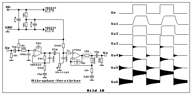

Hier geht's also an's Probieren. Der Elektronikpraktiker stellt spätestens an dieser Stelle die Frage, wie er am Besten mit dem geringsten Aufwand eine sogenannte Lead-Kompensation dimensionieren soll. Nun, das ist gar nicht schwer. Man hat die fertig dimensionierte Opampschaltung im Versuchsaufbau vor sich und nun fügt man R8 im Wert zischen etwa 10 bis 100 Ohm hinzu, vorläufig ohne C1. Dann schaltet man an den Ausgang die Lastkapazität CL, die man haben will, z.B. gegeben durch die Kabelkapazität. Sollte die Schaltung schwingen, fügt man jetzt C1 hinzu. Man erhöht diesen Wert schrittweise so lange, bis die Schwingung aussetzt. Während diesem Vorgang kann man auch R8 schrittweise etwas erhöhen, jedoch nicht wesentlich über 100 Ohm hinaus. Ist R8 zu niedrig, erreicht man die Stabilität mit C1 schlecht und es kommt zu hohen Werten. Arbeitet die Schaltung stabil, kommt eine Sicherheitsmarge mit etwa einem Faktor 2 hinzu. Man kann entweder den Wert von C1 verdoppeln oder man erhöht C1 und R8 entsprechend.
Wenn die Schaltung nicht schwingt, weiss man nicht, wie stabil sie
wirklich arbeitet. In diesem Fall "reizt" man die Schaltung - hier ein
Mikrofonverstärker - mit steilflankigen Impulsen am Eingang Ue und man
beobachtet mit einem Oszilloskopen das Ausgangssignal (Bild 10 rechts).
Diagramm Ua3 wäre ideal. Diagramm Ua1 ist zu stark bedämpft
und Diagramm Ua6 zuwenig - noch etwas weniger und die Schaltung
schwingt.

Vereinfachung durch Lesertipp
Ein interessierter Leser machte mich darauf aufmerksam, dass das DC-Offsetabgleich-Netzwerk leicht vereinfacht werden kann und daraus erst noch einige Vorteile entstehen. Ich habe dies in Wort und Bild zusammengefasst. Hier ist das Resultat:
Bild 11 entspricht mit dem Unterschied
Bild 9, dass das
DC-Offsetabgleich-Netzwerk ausgetauscht ist. Die Vereinfachung besteht
darin, dass zwei Widerstände eingespart werden und nur ein Kondensator
(C2) zur Rausch- und Störsignalunterdrückung benötigt wird. Allerdings
ist dies hier mit dem Nachteil behaftet, dass C2, je nach Einstellung
von P1, bipolare Spannungen annnehmen kann, wozu sich ein Tantalelko
nicht eignet. Hat man jedoch nur sehr kleine Spannungen, kann man
durchaus einen Alu-Trockenelko einsetzen, weil dieser eine sehr
geringe Inversspannung zulässt. Dies vor allem dann, wenn die
Verstärkung der Schaltung so gross ist, so dass zum Ablgleich der
DC-Offsetspannung nur wenige (zehn) Millivolt nötig sind. Müssen
HF-Kriterien beachtet werden, empfiehlt es sich zu C2 ein
Keramik-Kondensator mit einer Kapazität von etwa 100 nF parallel zu
schalten.
Für die vorliegende Anwendung, bei der eine Abgleichspannung Ux von ±1
VDC erzeugt werden muss, gibt es spezielle Alu-Trockenelkos, welche eine
Umkehr-DC-Spannung von 30% der DC-Nennspannung zulassen. Mehr dazu liest
man im Elektronik-Minikurs Spezieller Alu-Elko für Wechselspannungseinsatz.
Wenn das Niedrighalten der Impedanz, die Rausch- und Störsignaldämpfung
am Ausgang Ux wichtig sind, ist diese Schaltungsmethode mit dem Nachteil
behaftet, dass man keine "gewöhnlichen" Elkos einsetzen darf.
Ein wesentlicher Vorteil dieses DC-Offsetabgleich-Netzwerkes ist die
praktische Unabhängigkeit des Quellwiderstandes Rq von P1 und dessen
Schleiferposition. Dies vor allem dann, wenn (P1/2)+R4 sehr viel grösser
als R5 ist. Im vorliegenden Fall trifft dies nicht zu, weil Ux mit ± 1
VDC relativ gross ist im Verhältnis zur stabilisierten Betriebsspannung
von ±12 VDC. Diese Situation ist ungünstig und darum der Vergleich mit
Bild 9:
Im Unterschied zu
Bild 9
wirkt sich der Wert von P1 und dessen Schleiferstellung trotzdem
wesentlich geringer auf den Wert von Rq aus.
Bild 6
illustriert den Zusammenhang zwischen Eck- und Mittenposition des
Schleifers und es ergibt sich einen Rq-Unterschied zwischen 2.6 k-Ohm
und 3.3 k-Ohm (27%), während hier in Bild 11 nur ein Unterschied
zwischen 3.0 k-Ohm und 3.08 k-Ohm (2.7%) zum Ausdruck kommt, wenn P1
einen Wert von 50 k-Ohm hat. Hat P1 100 k-Ohm ist der Unterschied mit
3.0 k-Ohm bis 3.12 k-Ohm (4%) etwas grösser.
Die Schaltung in Bild 11 hat aber noch einen andern nicht zu
unterschätzenden Vorteil:
Wenn P1>R4+R5, wird die
Abgleichkennlinie nichtlinear, was sich angenehm, durch einen
feinfühligen Abgleich im Mittenbereich des P1, bemerkbar macht.
