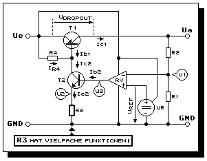

Zusätzlich wird das Funktionsprinzip der Lowdropout-Spannungsregler thematisiert. Das sind Spannungsregler die auch noch mit einem sehr niedrigen Spannungsabfall zwischen Ein- und Ausgang einwandfrei arbeiten können. Als Vorlage für die Ausführung mit bipolaren Leistungstransistoren dient der LM2941 und für die Ausführung mit Power-MOSFETs die Serie LP3961 bis LP3964. Alle hier aufgeführten Produkte stammen aus dem Hause National-Semiconductor.
Das eigentliche Update besteht in einer Erweiterung des Kapitels DIE FUNKTIONSWEISE DES LOWDROPOUT-SPANNUNGSREGLERS. Es geht dabei um einen vertieften Einblick wie die Schaltung arbeitet. Dazu folgendes: Es gibt heute eine Vielzahl von integrierten Spannungsreglern, die kaum noch Wünsche offen lassen. Aber gerade dann, wenn Lowdrop-Anwendungen erwünscht sind, ist die Auswahl geringer und es kann vorkommen, dass man zu quasidiskreten Lösungen gezwungen ist. Gerade in diesem Fall ist es wichtig zu verstehen, worauf es bei diesen Schaltungen ankommt. Dabei möchte ich meinen Dank an OLIT richten, der mit einer E-Mail an mich ein paar gute Tipps beisteuerte. OLIT ist den meisten „Aktivisten“ im ELKO-Forum als fleissiger Mitschreiber mit stets guten Ratschlägen und Tipps wohlbekannt.
