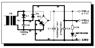

1981 renovierte ich Labornetzgeräte aus den 1960er-Jahren mit damals moderneren Bauteilen. Selbst wenn man heute moderne Power-MOSFETs einsetzt, bleibt ein Grossteil der Steuerschaltung gleich. Davon berichtet dieser Elektronik-Minikurs.
Das Update besteht in einer differenzierteren Darstellung des Gleichrichterteiles, das auch einen Spannungsverdoppler enthält, in Text und zwei zusätzlichen Bildern. Auslöser zu diesem Update war ein ELKO-Leser mit dem ich eine angeregte E-Mail-Diskussion hatte. Ich danke ihm an dieser Stelle fuer seine konstruktiven Worte.
Was bietet dieser Elektronik-Minikurs an Lerninhalten?:
Rippelspannungsarme Konstantstromquelle ; kalibrierbare Strombegrenzung ; zusätzliches Potmeter um eine Maximalspannung am Ausgang zu gewähren ; Leistungsgleichrichter mit Spannungsverdoppler ; Worauf es ankommt für niedrigen Quellwiderstand.
