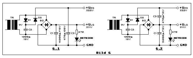

Als nächster Schritt folgt der Spannungsverdoppler, der aus Bild 4 in Teilbild 5.1 wiedergegeben ist. Er besteht aus D1, D2, C2 und C3 in Verbindung mit einer Diode des Brückengleichrichters BG. Damit man dies leichter erkennt, betrachtet man Teilbild 5.2. Der Stromlaufplan des Spannungsverdoppler ist mit dicken Linien, der des restlichen Gleichrichters BG mit Glättungs-Elko C1, LED-Anzeige und Ausgang +ULG nur mit punktierten Linien, ausgeführt. Dies soll zeigen, dass der einzige Unterschied zur herkömmlichen Spannungsverdopplung darin besteht, dass in Bild 4 und Bild 5 die Basisleitung (GND) durch eine Diode des Brückengleichrichters BG getrennt ist. Funktionell ändert sich für die Spannungsverdopplung nichts, ausser dass dessen Ausgangspannung durch die Durchfluss-Spannung einer Diode von etwa 0.8 V reduziert ist.
Bild 6 zeigt zwei Varianten der Spannungsverdopplung als Teil der komplexen Gleichrichterschaltung, mit einer Hauptspannung ULG und einer zusätzlich höheren Steuerspannung USG. Teilbild 6.1 ist die Kopie von Teilbild 5.1, jedoch mit dem Unterschied, dass die Anordnung von ULG und USG vertauscht ist. Dadurch ist die Funktionsweise der alternativen Methode für die Spannungsverdopplung in Teilbild 6.2 optisch leichter erkennbar. Diese Schaltung ist mit der in Teilbild 6.1 funktionell gleichwertig. Da diese die höhere Ausgangspannung USG sich auf die niedrigere ULG abstützt, genügt für C3 ein Elko mit niedrigerem Spannungswert. Ein Minimalstrom am Ausgang von ULG ist ebenfalls nicht nötig, damit am Ausgang von USG Strom fliessen kann. Es ist auch nicht so, dass der Peak-to-Peak-Wert der Rippelspannung an USG grösser ist, wenn durch den Laststrom an ULG selbst auch eine Rippelspannung entsteht. Der Peak-to-Peak-Wert der Rippelspannung an USG ist alleine von diesem Strom abhängig und beträgt bei 100 mA etwa 4 Vpp. Dies scheint relativ viel, ist aber verträglich, weil die +22 VDC von +11 VDC genügend grossen Abstand hat.

Wir kommen jetzt zur Erzeugung der notwendigen höheren Steuerspannung +USG. Im gestrichelten Rahmen sieht man den typischen Spannungsverdoppler. Man erkennt diese Teilschaltung in D1, D2, C2 und C3. Ich erinnere daran, dass der Steuerstrom minimal 0.1 A betragen kann bei Nennlast (3 A) an +ULG. Nun muss man wissen, das bei einer einfachen Spannungsverdopplung nach dem Einwegprinzip der Formfaktor etwa 4 beträgt. Damit würde der Trafo bezüglich Spitzenströme ziemlich asymmetrisch belastet, gäbe es nur einen Spannungsverdoppler. Dies kann man wirksam vermeiden, in dem man die Spannungsverdopplung mit einem zweiten Spannungsverdoppler symmetrisch aufbaut. Wie bei der Zweiweggleichrichterschaltung wird die Frequenz eines einzelnen Spannungsverdopplers verdoppelt. Dies kann sichtbar gemacht werden, wenn C3 nicht in Betrieb ist. Durch diese Frequenzverdopplung, kann für die gleich grosse Rippelspannung an C3 die Kapazität im Vergleich zu Bild 4 mit 220 µF halbiert werden. Da die einzelne Spannungsverdopplerschaltung nur noch die halbe Leistung erbringen muss, können ebenfalls die beiden C2-Elkos mit 470 µF auf die Hälfte im Vergleich zu Bild 4 reduziert werden.
Bei höheren Trafo-Sekundärspannungen, muss +USG keineswegs doppelt so hoch sein wie +ULG. Dies gilt selbstverständlich ebenso für die Schaltung in Bild 4. Für die Spannungsregelschaltung in Bild_1 genügt eine höhere DC-Spannung von etwa 9 VDC, was mit der hochwertigen Konstantstromquelle mit der 6.8V-Z-Diode zu tun hat. Mit der vorgeschlagenen Alternative in Teilbild_3.2 darf die Spannungsdifferenz zwischen +USG und +ULG niedriger sein, weil die Flussspannung einer roten LED mit etwa 1.8 V deutlich niedriger als die Z-Diode mit 6.8 V. Wenn jedoch dieser Spannungsunterschied, auf Grund einer höheren Trafo-Sekundärspannung, zu hoch wird, ist es leicht, diese, durch das Einfügen einer Kleinleistungs-Z-Diode Z zwischen den beiden verknüpften Kathoden der D2-Dioden und dem Elko C3, zu reduzieren. Selbst dann wenn für die Verlustleistung, gemessen am Steuerstrom und am Spannungsabfall über der Z-Diode, eine Leistung von z.B. 1 W genügt, empfiehlt es sich gleich eine 5-W-Z-Diode einzusetzen, damit sie auch sicher die Spitzenströme beim (Nach-)Laden von C3 übersteht.
Der Brückengleichrichter BG illustriert, dass man anstelle der einzelnen Leistungsdioden LD1 und LD2 oder einer Doppel-Leistungsdiode auch einen Brückengleichrichter für die Zweiweggleichrichterschaltung einsetzen kann. Der Minus-Anschluss bleibt einfach unberücksichtigt. Oft entscheidet der aktuelle Inhalt der eigenen Bastelschublade...
