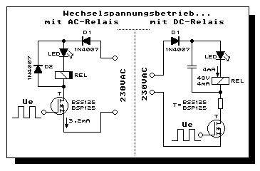

Der Hauptfokus liegt darauf, wie man direkt an der gleichgerichteten 230VAC-Netzspannung ein Relais einsetzt, wenn diese Netzspannung nur gerade mit einer Gleichrichterdiode gleichgerichtet und damit das Relais betrieben wird, wie hier im Bild angedeutet ist. Die Halbwellengleichrichtung hat hier den Vorteil, dass gegenüber der Vollwellengleichrichtung die halbe Verlustleistung von vornherein eingespart wird.
Diese Methode macht vor allem dann Sinn, wenn diese Relaisschaltung mit einer Schaltung gesteuert wird, dessen Betriebsspannung trafolos aus der selben Netzsspannung betrieben wird, wie folgender Elektronik-Minikurs als Beispiel illustriert:
