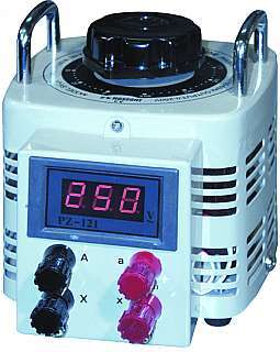

Regeltrafo und Trennfrafo: Um die Experimente durchzuführen, die
hier gezeigt werden, benötigt man einen Variac. Falls dieser Begriff
nicht bekannt ist, alternative Begriffe sind Regeltrafo und Stelltrafo.
Ein luxuriöser Variac hat eine digitale Spannungsanzeige. Preisgünstiger
sind solche mit unpräziser Spannungskalierung auf der runden Scheibe
unterhalb des Drehknopfes. Die exakte AC-Spannung muss man halt mit
einem Multimeter messen. Foto eines solchen Variac:

Den Variac benötigt man um beim Experimentieren die AC-Spannung zu
variieren.

Es stellt sich noch die Frage, wozu es einen
Variac
braucht? Damit kann man festellen, bei welcher Unterspannung das Relais
sicher anzieht. Für eine Netzspannunng von 230 VAC sollte diese
Minimalspannung bei etwa 190 VAC liegen. Das sind knapp 20%
Unterspannung. Es darf problemlos auch weniger sein. Im Kapitel "Das
AC-Relais im Einsatz" liegt die minimale Anzugsspannung bei weniger
als der halben Nennspannung. Wenn dadurch, das Relais bei Nennspannung
auch die Nennleistung aufweist, ist das völlig in Ordnung.

auch wissen bei welcher minimalen Spannung das Relais anzieht (nicht
abfällt!). Man fährt die Netzpannung mit dem Variac soweit hinunter, bis
das Relais sicher abfällt. Danach erhöht man die Netzspannung und man
notiert sie, wenn das Relais sicher anzieht. Beim hier verwendeten
Relais liegt diese Spannung bei 105 VAC. Den Test führte ich nur mit

die DC-Spannung an der Relaisspule. Als variable AC-Spannungsquelle
dient der Variac mit vorgeschaltetem Trenntrafo zur eigenen Sicherheit.
