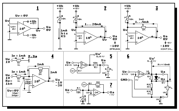

Das Titelbild zeigt in sieben Etappen die Inhalte dieses Minikurses. Bild 1 zeigt wie beim Impedanzwandler kein Unterschied besteht zwischen der virtuellen (Uv) und der Ausgangsspannung (Ua). Das selbe gilt auch für Bild 2. Deutlich wird der Unterschied mit Bild 3 mit zugehörigem Text. Bilder 2 und 3 mit Text dienen dem Vergleich zwischen dem echten und dem virtuellen GND.
In Bild 4 mit Text geht es um die sehr hohe Leerlaufverstärkung mit DC-Spannung oder einer sehr niedrigen Signalfrequenz, welche am nichtinvertierenden Eingang des Opamp eine extrem niedrige Signalspannung erzeugen, – praktisch Null Volt (Ud). Bilder 5 und 6 thematisieren Grundlegendes zur Beschaltung eines Leistungs-Opamp. In Bild 7 geht es darum zu zeigen was passiert, wenn der virtuelle GND mit dem echten GND sukzessive kurzgeschlossen wird. Einen praktischen Nutzen hat dies nicht, aber das Experiment lohnt sich…
