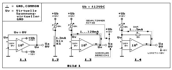

Teilbild 1.1 stellt die einfachste Form einer Verstärkerschaltung mit einem Opamp dar. Wegen der vollständigen Gegenkopplung durch die direkte Verbindung vom Ausgang Ua zum invertierenden Eingang, beträgt die Verstärkung 1. Ua = Uv (v = virtuell) und Ud = 0 VDC. Ud ist immer 0 VDC im eingeschwungenen Zustand des Opamp in der Funktion als gegengekoppelter Verstärker. Das gilt für die Verarbeitung/Verstärkung von DC- und AC-Spannungen bei niedrigen Frequenzen.
Teilbild 1.2 zeigt ein Leistungs-Potmeter, beschaltet zwischen +Ub = 12 VDC und GND. Ist P auf seinen maximalen Widerstand eingestellt, fliesst ein Strom von 1.2 mA. Ist P auf Null Ohm eingestellt, ist Kurzschluss (KS). Verwendet man für dieses einfache Experiment ein Netzgerät mit einer einstellbaren Strombegrenzung und man stellt diese auf einen Strom von 1 A ein, fliesst zwischen +Ub und GND ebenso 1 A. Das ist eigentlich so einfach und logisch, dass man es gar erst erwähnen muss, ginge es nicht um den Vergleich mit der Funktion des echten GND zum virtuellen GND in Teilbild 1.3.
In Teilbild 1.3 wird am invertierenden Eingang auf die selbe Art der virtuelle GND erzeugt wie in Teilbild 1.1. Wir setzen auch hier in Teilbild 1.3 das selbe Leistungs-Potmeter P ein und beginnen damit seinen Widerstand zu reduzieren. Gleichzeitig messen wir die Spannung Ud, Uv oder Ua, was hier auf das selbe rauskommt. Wir erhöhen den Strom bis auf fast 20 mA und stellen fest, dass der virtuelle GND Uv seine Pflicht erfüllt. Wir messen 0 VDC. Wir erhöhen den Strom weiter und weiter und plötzlich verweigert der virtuelle GND seinen Dienst. Die drei identischen Spannungen Uv, Ud und Ua steigen mit gleicher Spannung an. Je niederohmiger wir den Widerstand von P einstellen, um so höher werden Uv, Ud und Ua. Bei P = 0 Ohm sind es +12 VDC. Der Strom selbst stabilisiert sich bei etwa 20 mA oder etwas mehr. Was passiert da? Ganz einfach, die integrierte Endstufe des Opamp wird überfordert und die ebenfalls integrierte Strombegrenzung setzt ein und begrenzt zum Schutz des Opamp den Strom zum Ausgang des Opamp. Dieser Begrenzungsstrom von 20 mA ist ein Beispiel und orientiert sich nicht an einen bestimmten Opamp-Typen.
Fazit: Die virtuelle Spannung, die hier das Potenzial des GND hat, wird durch den Opamp regeltechnisch erzeugt, solange er korrekt arbeitet. Darunter versteht sich, dass die extrem hohe Opamp-interne Leerlaufverstärkung (Open-Loop-Gain) wirken kann. Obwohl eine vollständige Gegenkopplung mit einer Verstärkung von 1 (Closed-Loop-Gain) vorliegt, ist für die Bildung der Virtuellen Spannung oder des virtuellen GND nur die sehr hohe Leerlaufverstärkung (Open-Loop-Gain) zuständig! Mehr dazu folgt weiter unten mit Bild 2.
Teilbild 1.4 unterscheidet sich von Teilbild 1.3 nur durch den eingebauten Widerstand R mit einem Wert von 2 k-Ohm im Gegenkopplungspfad. Hier passiert etwas anderes, wenn wir den Strom erhöhen. Bei Stromwerten unterhalb von 5 mA (nur ein Beispiel) erfüllt der virtuelle GND seine Pflicht. Uv und Ud = 0 VDC. Die Ausgangsspannung erhöht sich auf einen negativen Wert in dem Masse wie man den Strom durch R2 erhöht. Wie kommt das? Ganz einfach, der Strom der durch R2 fliesst, erzeugt an R eine Spannung. Der Strom fliesst dabei von +Ub über P und R in den Eingang des Opamp. Weil Ud und Uv = 0 VDC, muss die Spannung an Ua zwangsläufig negativ sein. Bei einem Strom von 3 mA liegen über R 6 VDC und diese selbe Spannung liegt an Ua mit -6 VDC. Erhöhen wir den Strom weiter bis 5 mA, ist das Ende der Fahnenstange erreicht und der virtuelle GND versagt seinen Dienst. Grund dafür ist der, dass die Endstufe nicht in der Lage ist eine höhere negative Ausgangsspannung zu liefern, als diese -10 VDC. Erhöht man den Strom weiter, geht das, bis die Opamp-interne Strombegrenzung anspricht. Dabei erhöhen sich Uv und Ud gleichermassen. Der Opamp arbeitet nicht mehr richtig. Auch hier sind die genannten Begrezungswerte nur Beispiele. Es gibt typenbedingte Abweichungen. Aber die Werte sind im realistischen Bereich. Da dieser Opamp an ±Ub mit ±12 VDC spannungssymmetrisch gespiesen wird, ist eine ausgangsseitige Maximalspannung (Ua) von etwa ±10 VDC typisch, ausser es ist ein moderner sogenannter Rail-to-Rail-Opamp, dessen Ausgang bis zur positiven und negativen Betriebsspannung ausgesteuert werden kann, sofern der Ausgang nur wenig belastet ist.
In den Opamps sieht man die Zahl 100'000 als 105 eingetragen. Das deutet auf die typisch sehr hohe Leerlaufverstärkung eines jeden Opamps hin. Dieser Wert ist in der Grössenordnung realistisch, trotzdem aber nur ein Beispiel. Ich weise an dieser Stelle darauf hin, dass derart hohe Leerlaufverstärkungen nur bei der Verarbeitung von DC-Spannungen und AC-Spannungen mit sehr niedrigen Frequenzen gelten. Bei höheren Frequenzen ist diese Leerlaufverstärkung entsprechend niedriger. Mehr dazu, weiter unten mit Bild 5 und im Kapitel "Leerlaufverstärkung, Differenzspannung und Frequenz" in Operationsverstärker I.

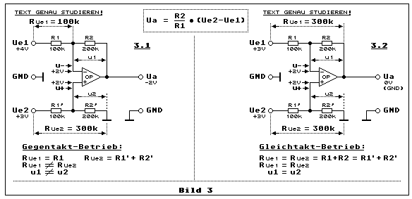

Vom virtuellen GND zur virtuellen Spannung: Teilbild 3.1 ist die exakte Wiedergabe von Teilbild 2.3. Diese Schaltung ist in Teilbild 3.2 einzig dadurch erweitert, dass der nichtinvertierende Eingang des Opamp nicht mit dem GND als Referenzspannung mit 0 VDC, sondern mit -1 VDC verbunden ist. Diese Referenzpannung Ur von -1 VDC dient nur als Beispiel. Es kann auch eine andere Spannung sein, die auch positiv sein darf. An diesem Beispiel in Teilbild 3.2 soll gezeigt werden, was sich betreffs virtueller Spannung gegenüber der Schaltung in Teilbild 3.1 ändert.
Wir wissen jetzt, wie hoch die Ausgangsspannung Ua auch ist, die (innere) Leerlaufverstärkung ist so gross, dass die Differenzspannung Ud etwa im 10-µV-Bereich bleibt. Das bedeutet nichts anderes, die virtuelle Spannung am invertierenden Eingang des Opamp ist praktisch gleich gross wie Ur. Im vorliegenden Beispiel -1 VDC. Ue, R1 und R2 sind gleich gross wie in Teilbild 3.1. Das bedeutet, dass zwischen Ue und der virtuellen Spannung Uv 2 VDC liegen und dies erzeugt durch R1 mit 1 k-Ohm einen Strom von 2 mA. Wie gehabt, diese 2 mA fliessen in den Ausgang des Opamp (Endstufe). Diese 2 mA erzeugen über R2, mit ebenfalls 1 k-Ohm, eine Spannung von 2 VDC. Diese Spannung muss von der virtuellen Spannung subrahiert werden. Das Resultat davon ist die Ausgangsspannung Ua von -3 VDC. Erhöht man R2 auf 3 k-Ohm beträgt Ua -7 VDC.

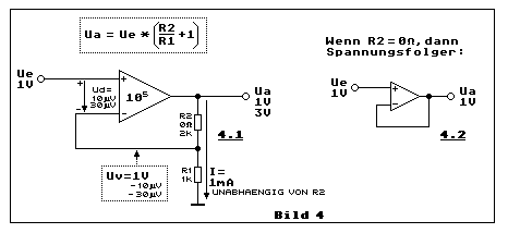

Zur Untersuchung des virtuellen GND und der virtuellen Spannung diente bisher die invertierende Verstärkerschaltung. Jetzt untersuchen wir diese Virtualität an der nichtinvertierenden Verstärkerschaltung, gemäss Bild 4. Im Grunde ändert sich nichts, ausser dass wir es hier ständig mit einer virtuellen Spannung Uv zu tun haben. Uv hat den selben Wert wie Ue, ist jedoch virtuell. Wenn R2 = 0 Ohm, haben wir es mit dem Spannungsfolger bzw. Impedanzwandler zu tun, wie dies Teilbild 4.2 zeigt. Der Strom I vom Ausgang des Opamp nach GND ergibt sich aus Uv/R1. Im vorliegenden Beispiel ergibt das 1 mA. Auch hier, wir haben es zwischen dem Opampausgang und der virtuellen Spannung mit einer Konstantstromquelle zu tun - sofern Ue auf einen konstanten Wert eingestellt ist. Diese Konstantstromquelle bewirkt eine proportionale Abhängigkeit der Spannung über R2 von der Grösse R2.

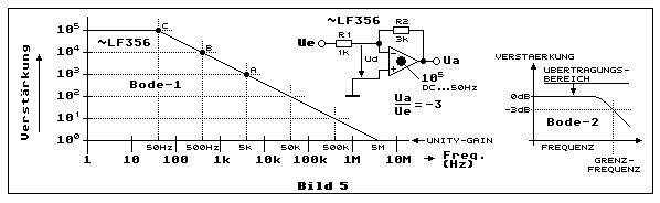

Bild 5 zeigt den Frequenzgang eines Bodediagrammes. Der Phasengang wäre dann nötig, wenn man genau in die Details gehen möchte. Um das Thema der differenziellen Eingangsspannung Ud und der virtuellen Spannung, bzw virtuellen GND, abzurunden, genügt diese Ausführung.
Der Frequenzganz des Diagrammes ist typisch für den berühmten Opamp LF356 von NSC. Die Frequenzbandbreite bei Verstärkung 1 (Unity-Gain) liegt bei 5 MHz. Das bedeutet im praktischen Beispiel, dass die Frequenzbandbreite von 5 kHz gerade noch bei einer Verstärkung von 1000 eingehalten wird. Bei 10'000 sind es gerade noch 500 Hz und bei 100'000 noch 50 Hz. Unterhalb dieser Frequenzbandbreite bis zu 0 Hz (DC), ist eine Verstärkung von 100'000 möglich. Bei all diesen Verstärkungsangaben haben wir es mit der Verstärkung zu tun, welche sich aus der (äusseren) Gegenkopplung mit R1 und R2 (andere Werte) ergibt. Allerdings, bei 100'000 gibt es diese Gegenkopplung gar nicht mehr, weil nämlich diese Verstärkung der (inneren) Leerlaufverstärkung entspricht. Praktisch ist diese hohe Verstärkung nicht anwendbar, weil, ohne jede Gegenkopplung ist die Verstärkung nicht allzu linear und es haften ihr weitere Ungenauigkeiten an, wie z.B. die Temperaturabhängigkeit. Was uns hier aber speziell interessiert, ist die Spannung Ud.
Wenn der Opamp mit einer Verstärkung von z.B. 3 oder -3 bei DC bis 50 Hz arbeitet, liegt Ud im 10-µV-Bereich. Bei einer Frequenz von 50 kHz jedoch im 10-mV-Bereich. Aus der Volt-Perspektive betrachtet, kann man schon fast nicht mehr von einem virtuellen GND Uv oder von einer virtuellen Spannung reden. Je höher die Signalfrequenz an Ue ist, um so niedriger ist das Verhältnis von der Eingangsspannung Ue zur Differenzspannung Ud, weil die Leerlaufverstärkung niedriger ist. Diese Dämpfung ergibt sich aus der Frequenzgangkompensation. Ohne die kann ein Opamp nicht stabil arbeiten. Mehr dazu in Vom Operationsverstärker bis zum Schmitt-Trigger.

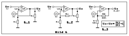

Der vollständig gegengekoppelte Opamp, der Impedanzwandler mit seiner typischen Verstärkung von 1, hat eine direkte Verbindung vom Ausgang zum invertierenden Eingang des Opamps. Ua und die virtuelle Spannung Uv sind identisch. Es kommt also auf das selbe heraus, ob man einen beliebigen nicht allzu niederohmigen Widerstand Rx (z.B. 1 k-Ohm) an Ua oder an Uv anschliesst. Die Spannung über Rx bleibt gleich, weil die Differenzspannung Ud im eingeschwungenen Zustand des Opamp stets fast 0 V (DC oder AC sehr niederfrequent) ist.
Fast bedeutet, dass Ud abhängig ist vom Verhältnis der gegengekoppelten Verstärkung zur Leerlaufverstärkung und damit auch abhängig ist von der Signalfrequenz an Ue, wie dies bereits weiter oben und in Operationsverstärker I erklärt ist. Wir haben es hier einfachheitshalber mit DC-Spannungen (Frequenz = 0 Hz) zu tun, weshalb hier Ud mit der Spannung VDC gezeichnet wird. Weiter beschäftigen wir uns nur mit sehr niedrigen Verstärkungsfaktoren, die durch die äussere Gegenkopplung bestimmt sind. Die Leerlaufverstärkung ist dabei extrem hoch. Bei einem Opamp des Typs LF356 beträgt sie 106 dB, das einem Faktor von 200'000 entspricht. Alleine diese hohe Leerlaufverstärkung ist praktisch verantwortlich dafür, dass Ud praktisch 0 VDC ist. Einfachheitshalber sind hier alle Beispiele auf 100'000 (100 dB) bezogen.
Ue ist im Beispiel in Bild 6 auf 1 VDC eingestellt. Extrem betrachtet und gemessen mit einem hochauflösenden digitalen Voltmeter, wird man feststellen, dass Ua geringstfügig grösser ist als Uv bzw. Ue, wenn Rx an Uv und nicht an Ua angeschlossen ist, weil die Verbindung vom Ausgang zum invertierenden Eingang nicht exakt Null Ohm hat. Diese verlustbehaftete Verbindung ist mit Rv (Verlustwiderstand) gekennzeichnet. Uv entspricht Ue und Ua addiert sich aus Uv plus dem Spannungsabfall über Rv. Damit lernen wir mit Teilbild 6.2 etwas Neues: Der Opamp führt seinen Regelprozess auch dann aus, wenn zwischen seinem Ausgang und dem Verbraucher (Rx), wo die Gegenkopplung ansetzt, eine verlustbehaftete Leitung liegt. Ud bleibt auch so 0 VDC und die Spannung Uv bleibt unverändert. Genau nach diesem Prinzip arbeitet, nebenbei erwähnt, eine hochstabile geregelte DC-Spannungsquelle, wenn die Gegenkopplung nicht am Ausgang des Netzteiles, sondern direkt am Verbraucher ansetzt. Solche Netzteile haben für eine solche Feedbackmethode zusätzlich spezielle Sense-Anschlüsse.
Mit dieser Betrachtung befinden wir uns auf dem Weg zum nichtinvertierenden Verstärker in Teilbild 6.3 und da sehen wir im Prinzip das selbe Schaltbild wie in Teilbild 6.2. Der einzige Unterschied besteht darin, dass aus Rv und Rx, R2 und R1 wurde. Mit R2 = 22 k-Ohm und R1 = 10 k-Ohm wird Ue = 1 VDC auf Ua = 3.2 VDC verstärkt. Die Berechnung erfolgt nach angegebener Formel. Auch hier gilt, dass Ud = 0 VDC, unabhängig davon wie stark man R1 oder/und R2 verändert. Die Summe von R2 und R1 darf nur nicht so stark unterschritten werden, dass der Strom bei entsprechender Ausgangsspannung Ua zu gross wird und der Opamp die Ausgangsspannung begrenzt (Clipping). Das ist je nach Typ des Opamp sehr unterschiedlich. Mehr Information dazu liefert das entsprechende Datenblatt. Man muss natürlich auch noch darauf achten, dass die Ausgangsspannung Ua im zulässigen Bereich liegt, der von der Betriebsspannung diktiert wird. Nur innerhalb dieses Bereiches kann Ud = 0 VDC erfüllt werden.

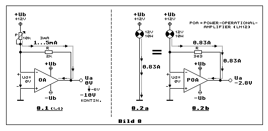

Betrachtungen mit einem Leistungs-Opamp

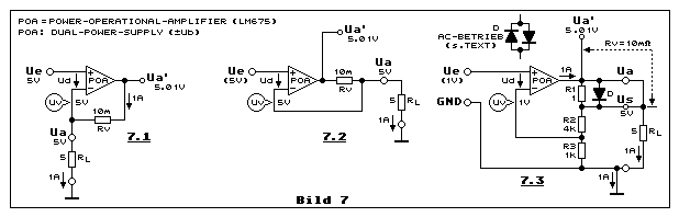

Wir betrachten hier die Situation mit Uv bei der Anwendung eines Leistungs-Opamp. Ich verwendete vor sehr langer Zeit den LM12 für den Bau einer Audio-Leistungsendstufe. Es kann aber ebenso gut ein gewöhnlicher Opamp sein, der mit einer diskreten komplementären Transistorstufe erweitert ist und die Gegenkopplung über die ganze Schaltung wirkt. Eine solche Schaltung ist in (4) beschrieben. Diese Leistungsverstärkerstufe nennen wir POA für Power-Operational-Amplifier oder abgekürzt Power-Opamp.
Teilbild 7.1 ähnelt Teilbild 6.2 mit Rx an Uv angeschlossen. Rv ist auch hier der Verlustwiderstand der Leitung zwischen Ausgang Ua' des POA und der Last an Ua. Als realistischer Wert setzen wir für Rv 10 m-Ohm ein. Irgendwie befremdet es, dass der Lastwiderstand RL, hier mit einem Widerstand von 5 Ohm, an der virtuellen Spannung Uv angeschlossen ist. So was schliesst man doch am Ausgang des POA an. Welch eine verkehrte Welt der Elektronik! Es sollte einem aber stutzig machen, wenn man etwas genauer hinsieht. Rv hat einen Wert von nur 10 Milli-Ohm und die Bezeichnung Ua ist identisch mit Uv und dort wo normalerweise Ua ist, ist Ua' gezeichnet und die Spannung an Ua' ist um den Wert des Spannungsabfalles über Rv geringfügig höher. Man beobachte auch den Weg des Laststromes, hier 1 A.
Wir kommen zu Teilbild 7.2, wobei diese Schaltung exakt identisch ist mit der in Teilbild 7.1. Der Unterschied besteht bloss darin, dass die Schaltung in Teilbild 7.2 so gezeichnet ist, dass sie keine Verwirrung mehr anstiftet. Die Welt der Elektronik ist damit wieder in Ordnung. Nun sie ist es eigentlich auch mit Teilbild 7.1, aber Teilbild 7.2 ist anschaulicher und es leuchtet sofort ein, was mit Rv mit seinem sehr niedrigen Ohmwert gemeint sein könnte. Es ist der Verlustwiderstand der Leitung zwischen dem Ausgang POA Ua' und der Last, angeschlossen an Ua. Die Gegenkopplung wird nach dieser verlustbehafteten Zuleitung in der Nähe des Verbrauchers RL vorgenommen und so garantiert man an Ua eine besonders lastunabhängige konstante Spannung, weil Uv mit Ue schliesslich (fast) identisch ist, und Uv = Ua, weil die Verstärkung durch maximale Gegenkopplung 1 (0 dB) beträgt. Hier ist die virtuelle Spannung Uv, bedingt durch die hohe Stromfähigkeit der Endstufe des POA, auch bei höheren Strömen praktisch 0 V. Aber man denke bitte daran, dass dies nur deshalb so ist, weil der Opamp die Regelarbeit auf Grund seiner (innren) sehr hohen Leerlaufverstärkung dafür leistet!
Teilbild 7.3 erweitert die Schaltung von Teilbild 7.2 in einen Leistungsverstärker mit einer nichtinvertierenden Verstärkung von 5, gegeben durch das Gegenkopplungsnetzwerk von R2/R3. Us ist die sogenannte Sensorspannung, bei der die Gegenkopplung direkt an den Verbraucher geschaltet wird. R1, mit einem sehr viel kleineren Widerstand als R2 oder R3, dient einzig dazu, dass die geregelte Spannung an Ua einigermassen aufrechterhalten wird, wenn der Verbraucher RL (noch) nicht auch an Us angeschlossen ist. Diode D schützt R1 vor zu hoher Leistung, wenn Ua zuerst und danach Us im Betriebszustand getrennt wird, in dem die Spannung über R1 durch D begrenzt wird. Genau mit solchen Methoden arbeitet man beim Entwurf hochwertiger und hochpräziser analoger Netzteile und Netzgeräte. Man denkt bei solch einer Schutzmassnahme auch ein wenig in der Richtung, dass der Anwender nicht immer so ganz seriös mit einem Gerät umgeht, wie es eigentlich sein sollte. Betriebsanleitungen werden oft erst dann gelesen, wenn die ersten Rauchzeichen aufsteigen...
Kommen wir zurück zur virtuellen Spannung Uv. Welchen Wert die Verstärkung, definiert mit R2/R3 auch hat, Uv bleibt konstant auf dem Wert von Ue. Es gelten auch hier ganz genau die selben Betrachtungen betreffs extrem hoher Leerlaufverstärkung, wie bereits gehabt. Aber da wir es hier mit hohen Strömen zu tun haben, sei noch darauf hingewiesen, dass der GND von RL so mit dem GND der Spannungsquelle Ue verbunden sein muss, dass über diese GND-Leitung kein Last-Teilstrom fliesst, denn sonst entsteht eine sogenannte GND-Rückkopplung (GND-Loop) die leicht zu Instabilität und zu Schwingungen führt. Man beachte den Strompfeil mit der Angabe von 1 Ampere (1A) als Beispiel. Dies ist ein alt bekanntes Problem beim Bau von analogen Netzteilen, Audio-Leistungsverstärkern und anderen analogen Last-Regelschaltungen. Man beachte die GND-Verbindung zwischen Ue und Anschluss von RL. So ist diese GND-Leitung im Signalpfad sicher laststromfrei.

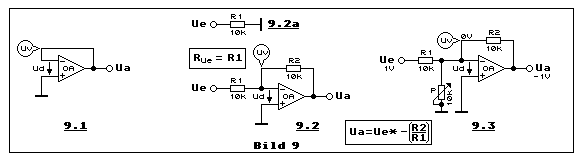

Die virtuelle Spannung vom Impedanzwandler bis zum
Verstärker bei der invertierenden Verstärkerschaltung
Teilbild 8.1 zeigt wiederum den typischen Impedanzwandler mit Verstärkung 1, wie er in Teilbild 6.1 abgebildet ist. Der einzige Unterschied besteht in Teilbild 8.1 darin, dass der nichtinvertierende Eingang mit GND verbunden ist. Wir wissen jetzt auch, dass die virtuelle Spannung Uv praktisch dem GND-Pegel entspricht, weshalb man in diesem Fall Uv auch als virtuellen GND bezeichnet. Dass die Schaltung in Teilbild 8.1 kaum einen Nutzen hat, leuchtet ein. Sie dient auch nur zur Anschauung für den nächsten Schritt in Teilbild 7.2, der typischen invertierenden Verstärkerschaltung.
Wie die Spannung Ud = 0V zustande kommt, wissen wir. In dieser Hinsicht ändert sich in Teilbild 8.2 nichts. Diese Tatsache hat zur Folge, dass der Eingangswiderstand an Ue exakt dem Wert von R1 entspricht. Das kommt praktisch auf das selbe heraus, als ob Ue über R1 direkt mit GND verbunden ist, wie dies Teilbild 8.2a illustriert. Auch das ist weiter oben bereits differenzierter beschrieben.

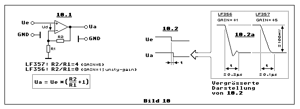

Bild 9 zeigt das skizzierte Einschwingverhalten bei einer kleinen Ausgangsamplitude Ua (Output-Voltage-Swing) von etwa 100 mV beim LF356, der eine minimale Verstärkung von +1 (0 dB), und beim LF357, der eine minimale Verstärkung von +5 (14 dB) zulässt. Diese beiden Minimalverstärkungen gelten auch für die beiden Diagramme in Teilbild 9.2a, die jeweils zeitgedehnte Darstellungen von Ua aus dem Teilbild 9.2 sind. Angeregt werden solche Einschwingvorgänge stets von steilen Impulsflanken am Eingang Ue. Es gilt hier die nichtinvertierende Verstärkerschaltung, wie sie in Teilbild 9.1 dargestellt ist.

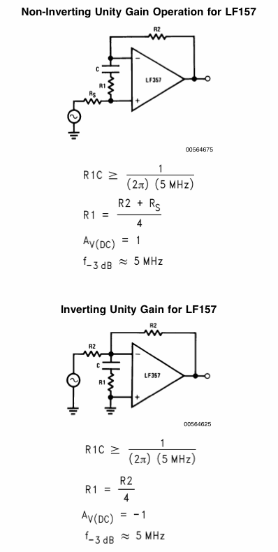

Die zeitliche Verzögerung t von Ua gegenüber Ue ist in beiden Diagrammen in Teilbild 9.2a etwa gleich gross. Dies kommt daher, dass beim LF357 die Unity-Gain-Bandbreite etwa gut 4 mal so gross ist wie beim LF356, jedoch die Verstärkung +5 statt +1 beträgt. Das heisst, in beiden Fällen ist die Grenzfrequenz und damit auch die Impulsverzögerung t etwa gleich gross. Das Diagramm mit dem LF356 zeigt ein schwaches Überschwingen (Overshooting), das unmissverständlich daraufhinweist, dass die Schaltung mit der minimal zulässigen Verstärkung von +1 leicht kritisch ist. Das Diagramm mit dem LF357 zeigt, dass dieser Opamp bei seiner minimal zulässigen Verstärkung von +5 noch sehr stabil arbeitet, d.h. überhaupt keine Anzeichen von Oszillation bei "Reizung" durch steile Impulsflanken sich bemerkbar machen. Im Datenblatt dieser beiden Opamps gibt es Fotos die dies etwas realistischer illustrieren. Diese beiden Fotos haben den Titel: LF156 Small Signal Pulse Response, Av=+1 und LF157 Small Signal Pulse Response, Av=+5. Der LF356 ist mit dem LF156 und der LF357 mit dem LF157 betreffs Wechselspannungseigenschaften (AC-Eelctrical Characteristics) identisch. Als Oszilloskop-Messsonde kommt für diese Messung, aus Gründen der Stabilität, nur eine mit einem 1/10-Vorteiler zum Einsatz, die eine sehr niedrige Kapazität aufweisen.
Es gibt ausser diesen beiden Diagrammen, für grosse Ausgangssignale noch zwei andere. Diese nennen sich LF156 Large Signal Pulse Response, Av=+1 und LF157 Large Signal Pulse Response, Av=+5. Hier wirkt nicht die Unity-Gain-Bandbreite, sondern die Slewrate massgebend für die Verzögerung. Dieser Limit tritt vor allem bei grossen Ausgangsspannungen, in der Grössenordnungen von einigen V bis zur Maximalamplitude, in Erscheinung. Um dies alles genau zu studieren, muss man sich das Datenblatt des LF356 und LF357 - das ist oft nur ein Datenblatt - von National Semiconductor Corporation zu besorgen.

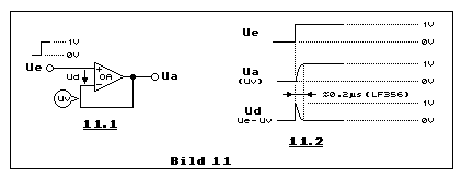

Bild 10 zeigt am Beispiel der nichtinvertierenden Verstärkerschaltung mit Verstärkung 1 (Impedanzwandler), wie sich die differenzielle Eingangsspannung Ud im Augenblick einer steilen Impulsflanke an Ue bemerkbar macht. In Bild 9 kam die fallende und hier in Bild 10 kommt die steigende Impulsflanke an Ue zum Einsatz.
Es empfiehlt sich solches selbst mit einem Oszilloskopen zu testen. Damit es mit einem einfachen nichtspeichernden Oszilloskopen möglich ist, muss die Impulsfrequenz an Ue der Impulsverzögerung zwischen Ue und Ua etwa angepasst sein. Beim Test eines LF356, sollte die Impulsfrequenz (zeitsymmetrisches Rechtecksignal, Tastverhältnis ca. 0.5) mindestens einige 100 kHz betragen. Ud kann man messen, in dem man an Kanal A (Oszilloskop) das Signal von Ue und an Kanal B das Signal von Ua anschliesst. Falls das Oszilloskop die Eigenschaft hat zwei Eingangssignale zu subtrahieren, lässt sich auf dem Kanal A oder Kanal B Ud messen, weil Ud die Subtraktion von Ue und Ua (Ua = Uv) ist. Es wird hier mit einem Beispiel der Impulsamplitude von 1 V gearbeitet. Man kann natürlich auch mit andern Werten experimentieren und so durch Beobachtung am Bildschirm erfahren, ab welcher Impulsamplitude nicht mehr die Unity-Gain-Bandbreite sondern die Slewrate als Geschwindigkeitsbegrenzer agiert. Man vergleiche dazu die weiter oben angedeuteten Bilder im LF356-Datenblatt. Viel Spass beim lebendigen Experimentieren!
