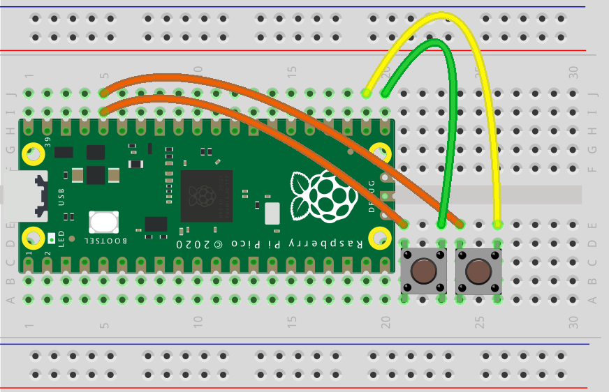

Programmcode und Aufbau testen
In den folgenden Programmcodes sind die Eingänge mit einem Pull-Down-Widerstand initialisiert, der den Zustand eines unbeschalteten Eingangs auf LOW (0) zieht. Erst wenn man einen Eingang mit dem Pin 3V3 OUT (Pin 36) verbindet, nimmt der Eingang den Zustand HIGH (1) an. Am einfachsten realisiert man den Zustand HIGH, in dem man den GPIO mit einem Verbindungskabel mit dem Pin 3V3 (Pin 36) verbindet.
Raspberry Pi Pico als logisches UND (AND)
Der folgende Programmcode simuliert ein logisches UND.
  • Eingang A: GPIO 16 (Pin 21)
  • Eingang B: GPIO 17 (Pin 22)
  • Ausgang X: Onboard-LED
Die Bedingung für das logische UND: Die LED leuchtet nur dann, wenn alle Eingänge gleichzeitig den Zustand HIGH haben.
# Bibliotheken laden
import machine
import time
# Eingänge und Ausgänge
PIN_IN_A  = 16
PIN_IN_B  = 17
PIN_OUT_X = 'LED' # GPIO 25
# Eingänge A und B
in_A = machine.Pin(PIN_IN_A, machine.Pin.IN, machine.Pin.PULL_DOWN)
in_B = machine.Pin(PIN_IN_B, machine.Pin.IN, machine.Pin.PULL_DOWN)
# Ausgang X
out_X = machine.Pin(PIN_OUT, machine.Pin.OUT, value=0)
# Hauptprogramm
while True:
    # Logisches UND
    if in_A.value() and in_B.value():
        out_X.value(1)
    else:
        out_X.value(0)
    time.sleep(0.1)
