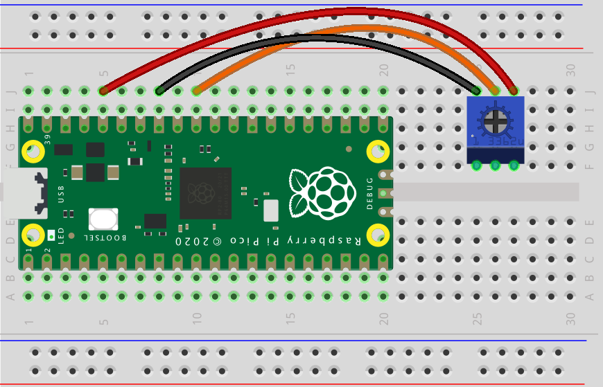

Wenn man eine Komparator-Funktion braucht, dann muss man dafür keine elektronische Schaltung bauen. Ein Komparator lässt sich auch mit einem Mikrocontroller realisieren. Wenn man beim Raspberry Pi Pico die GPIOs mit ADC als Eingang verwendet, kann man die Komparator-Funktion per Software nachbilden, die einen digitalen Ausgang schaltet. Die Schaltschwelle lässt sich einfach im Programmcode als Parameter festgelegt.
Auf diese Weise spart man sich das Herleiten von Formeln, Berechnen von Widerständen oder das Einstellen der Schaltschwellen mit Hilfe eines Potentiometers.
Um die Funktionsweise der Komparator-Funktion nachvollziehen und ein Eingangssignal gezielt einstellen zu können, empfiehlt sich ein Potentiometer zu verwenden. Alternativ eignet sich auch ein Verbindungskabel, das mit dem ADC-Pin auf dem Steckbrett verbunden ist und auf der anderen Seite in der Luft hängt. Durch Berühren und Loslassen kann man das Umschalten provozieren.
Programmcode
Der Programmcode simuliert per Software eine Komparator-Funktion. Es misst eine analoge Spannung über den ADC-Eingang, vergleicht sie mit einem festgelegten Schwellwert und schaltet einen Ausgang entsprechend ein oder aus – ähnlich wie ein elektronischer Komparator. Eine LED zeigt den Zustand des Ausgangs an.
