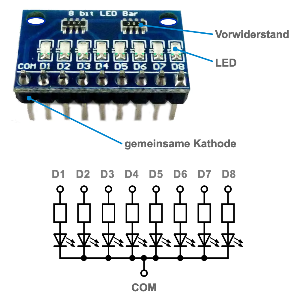

Es gibt zwei Typen. Ein Typ hat eine gemeinsame Masse (COM-GND) an denen alle LEDs mit der Kathoden-Seite verbunden sind. Sie leuchten, wenn der Pin an der Pin-Leiste mit einer positiven Spannung (z. B. VCC) beschaltet wird. Ein anderer Typ hat einen gemeinsamen positiven Anschluss für die Betriebsspannung (COM-VCC) an denen alle LEDs mit der Anoden-Seite verbunden sind. Sie leuchten, wenn der Pin an der Pin-Leiste mit Masse (GND) beschaltet wird.
  • Mehrere LEDs mit einem gemeinsamen Anschluss von Anode oder Kathode an GND oder VCC
  • Mehrere LEDs mit Vorwiderstand auf einer Platine
  • Als Status-LEDs für digitale Ausgänge
  • Reduzierung der Verkabelung
Diese LED-Leisten (LED bar) haben mehrere LEDs mit jeweils einem Vorwiderstand auf einer Platine mit einer Stiftleiste, die man einfach auf ein Steckbrett stecken kann. Alle LEDs sind dann noch an einer Seite (Anode oder Kathode) miteinander verbunden und können je nach Typ gemeinsam über einen Anschluss-Pin mit VCC oder GND verbunden werden. Ein digitaler Ausgang eines Mikrocontrollers oder eines ICs kann dann mit dem Anschluss-Pin verbunden werden.
