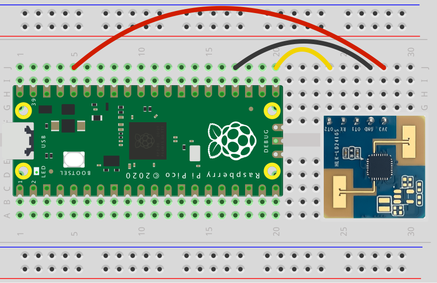

| Raspberry Pi Pico | HLK-LD2410S | |
| Pin 36 | 3V3 | 3V3 |
| Pin 23 | GND | GND |
| Pin 21 | GPIO 16 | OT2 |

Das Programm initialisiert einen GPIO-Pin als Eingang für den Signal-Ausgang des Sensors und einen GPIO-Pin zur Ansteuerung der Onboard-LED als Zustandsanzeige des Sensors.
In einer Schleife wird nach einer Wartezeit von einer Sekunde der Zustand des Sensors abgefragt. Der Zustand „0“ oder „1“ wird in der Thonny-Kommandozeile ausgegeben und zusätzlich die Onboard-LED angesteuert.

Wenn das Programm läuft, dann wird jede Sekunde der Zustand des Signalausgangs am Sensor abgefragt.
- Der Zustand bzw. Wert „0“ bedeutet, dass keine Anwesenheit erkannt wurde. Die LED leuchtet nicht.
- Der Zustand bzw. Wert „1“ bedeutet, dass eine Anwesenheit erkannt wurde. Die LED leuchtet.
