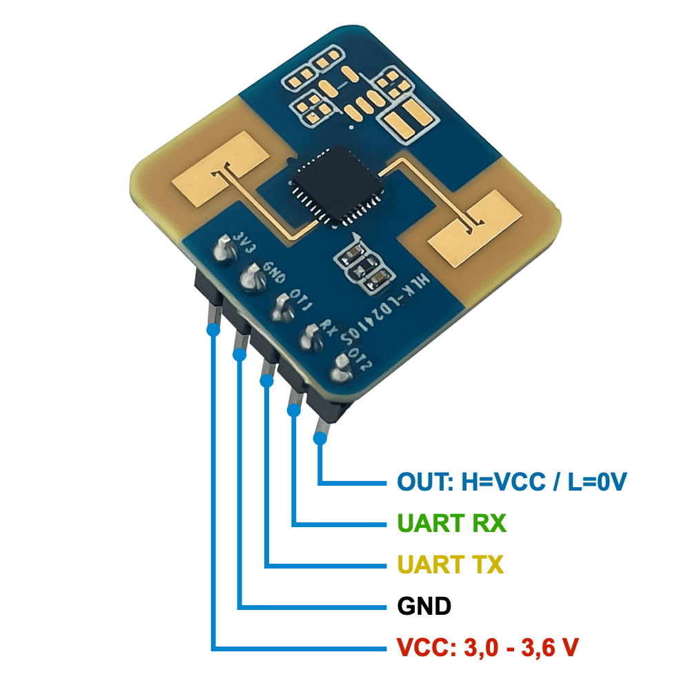

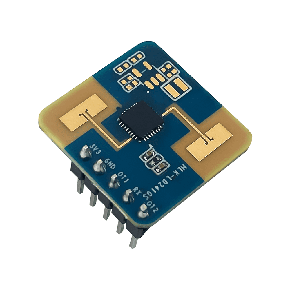

HLK-LD2410S / Ultra-Low-Power-Sensor
  • Betriebsspannung: 3,3 Volt (3,0 bis 3,6 V)
  • IO-Pegel: 3,3 Volt
  • Durchschnittlicher Strom: 0,12 mA / max. 0,6 mA (unter 1 mA)
  • Erkennungsbereich (mit Bewegung): 0,2 bis 10 Meter (Wandmontage bei 1,5 Meter)
  • Erkennungsbereich (ohne Bewegung): 0,2 bis 4 Meter (Wandmontage bei 1,5 Meter)
  • Besonderheit: Ultra-Low-Power-Sensor
