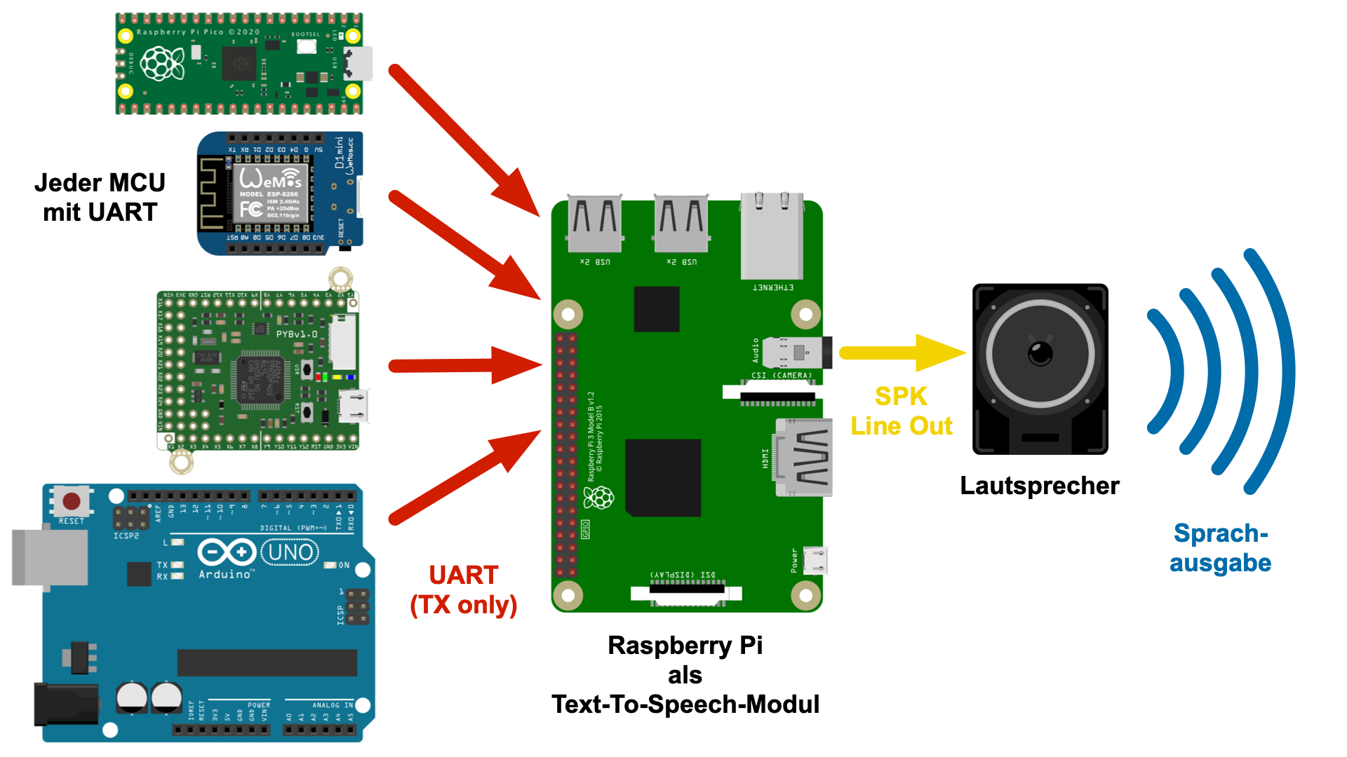

Raspberry Pi als Offline-TTS-Modul für Mikrocontroller
Text-To-Speech (TTS) hat sich in den letzten Jahren von robotischen Stimmen zu fast menschlich und natürlich klingenden Sprachmodellen entwickelt. Das eröffnet für Bastler und Maker neue Möglichkeiten der Interaktion mit Maschinen.
Anstatt ein kommerzielles TTS-Modul zu verwenden, wird in diesem Projekt ein eigenes Text-To-Speech-Modul (TTS) für einen beliebigen Mikrocontroller realisiert, dass einen Nutzer über eine Sprachausgabe informiert. Ziel ist es, eine möglichst natürliche und barrierearme User-Interaktion zu ermöglichen, bei der Statusmeldungen, Hinweise oder Ergebnisse direkt akustisch ausgegeben werden.
Zur Umwandlung von Text zu Sprache kann man Piper-TTS verwenden. Piper-TTS ist eine neuronale Text-To-Speech-Engine, die eSpeak NG für die Phonemisierung einbettet. Die Qualität der natürlichen Sprache ist dabei sehr gut.
Für dieses Projekt wird ein Raspberry Pi benötigt, eventuell ein USB-Audio-Adapter und ein Lautsprecher.

Im Prinzip reichen einfache Lautsprecher zum Anschliessen an der Klinken-Buchse am Raspberry Pi oder an einem USB-Audio-Adapter. Nur in lauten Umgebungen, auch im Außenbereich, benötigt man aktive Lautsprecher oder einen separaten Verstärker.

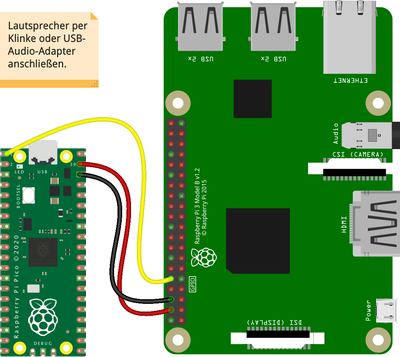

Verkabelung: Raspberry Pi Pico und Raspberry Pi
Die Darstellung sieht die Verkabelung von einen Raspberry Pi 3 und einem Raspberry Pi Pico vor. Das soll aber nur ein Beispiel sein. Es kann im Prinzip jeder Raspberry Pi und jeder Mikrocontroller sein.
  • In diesem Beispiel wird der Raspberry Pi Pico über die GPIO-Pinleiste des Raspberry Pi mit Strom versorgt.
  • Der ganze Aufbau funktioniert nur dann zuverlässig, wenn beide über eine gemeinsame Masse-Verbindung (GND) verbunden sind.
  • Als einzige wirkliche Datenverbindung dient die Verbindung vom GPIO15 (Raspberry Pi UART-RX) nach GPIO0 (Raspberry Pi Pico UART-TX). Die Verbindung für den Rückweg brauchen wir nicht.
  • Bei Mikrocontrollern, die 5-Volt-Pegel haben, muss man einen Pegelwandler (Logic Level Shifter) dazwischenschalten. Der Raspberry Pi verträgt nur einen 3,3-Volt-Pegel.
  • Die Geschwindigkeit der Schnittstelle ist beim Raspberry Pi auf 115200 Baud eingestellt.
