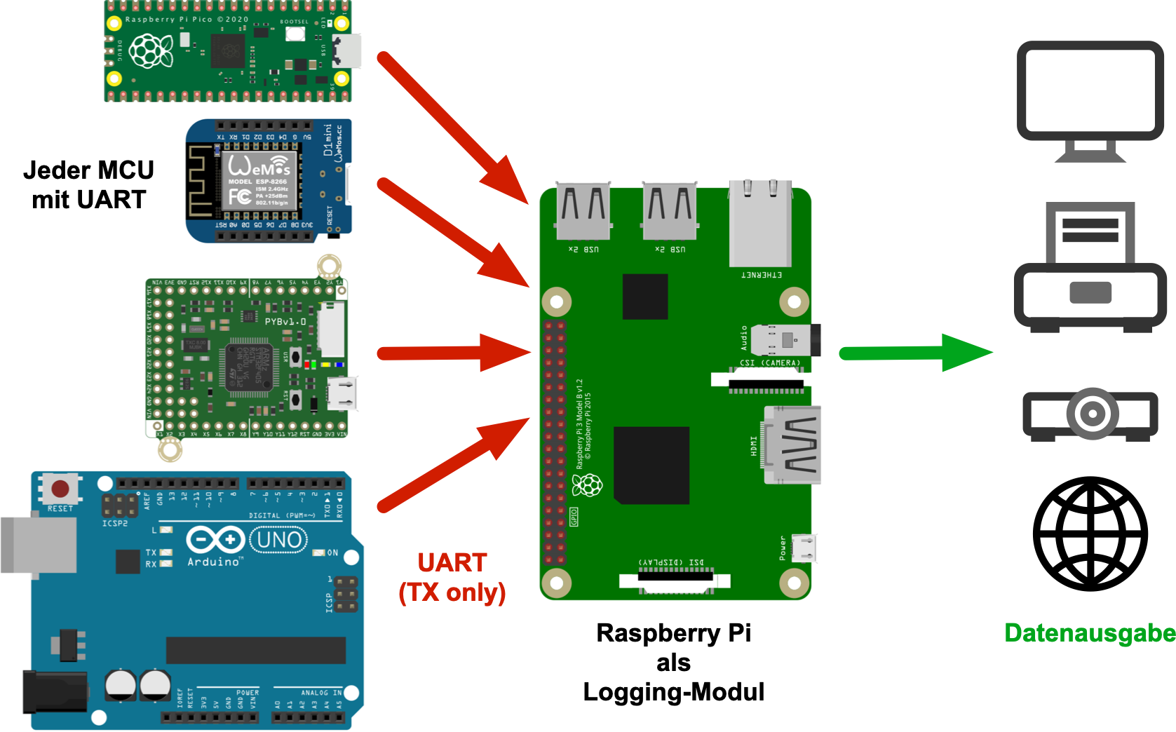

Wie wäre es, wenn die Daten in einer Datenbank gespeichert werden und über einen Webserver abrufbar wären.
Durch einen Raspberry Pi als Logging-Modul wird aus einer einfachen Messwert-Erfassung ein System mit Logging, Speicher, und einer Weboberfläche übers Netzwerk. Das kann ein Mikrocontroller alleine kaum leisten.

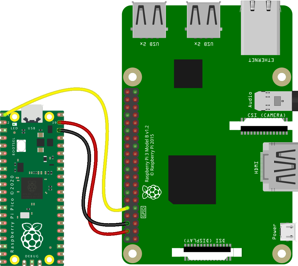

Verkabelung mit dem Mikrocontroller
Die Darstellung sieht die Verkabelung von einen Raspberry Pi 3 und einem Raspberry Pi Pico vor. Das soll aber nur ein Beispiel sein. Es kann im Prinzip jeder Raspberry Pi und jeder Mikrocontroller sein.
  • In diesem Beispiel wird der Raspberry Pi Pico über die GPIO-Pinleiste des Raspberry Pi mit Strom versorgt.
  • Der ganze Aufbau funktioniert nur dann zuverlässig, wenn beide über eine gemeinsame Masse-Verbindung (GND) verbunden sind.
  • Als einzige wirkliche Datenverbindung dient die Verbindung vom GPIO15 (Raspberry Pi UART-RX) nach GPIO0 (Raspberry Pi Pico UART-TX). Die Verbindung für den Rückweg brauchen wir nicht.
  • Bei Mikrocontrollern, die 5-Volt-Pegel haben, muss man einen Pegelwandler (Logic Level Shifter) dazwischenschalten. Der Raspberry Pi verträgt nur einen 3,3-Volt-Pegel.
  • Die Geschwindigkeit der Schnittstelle ist beim Raspberry Pi auf 115200 Baud eingestellt.
