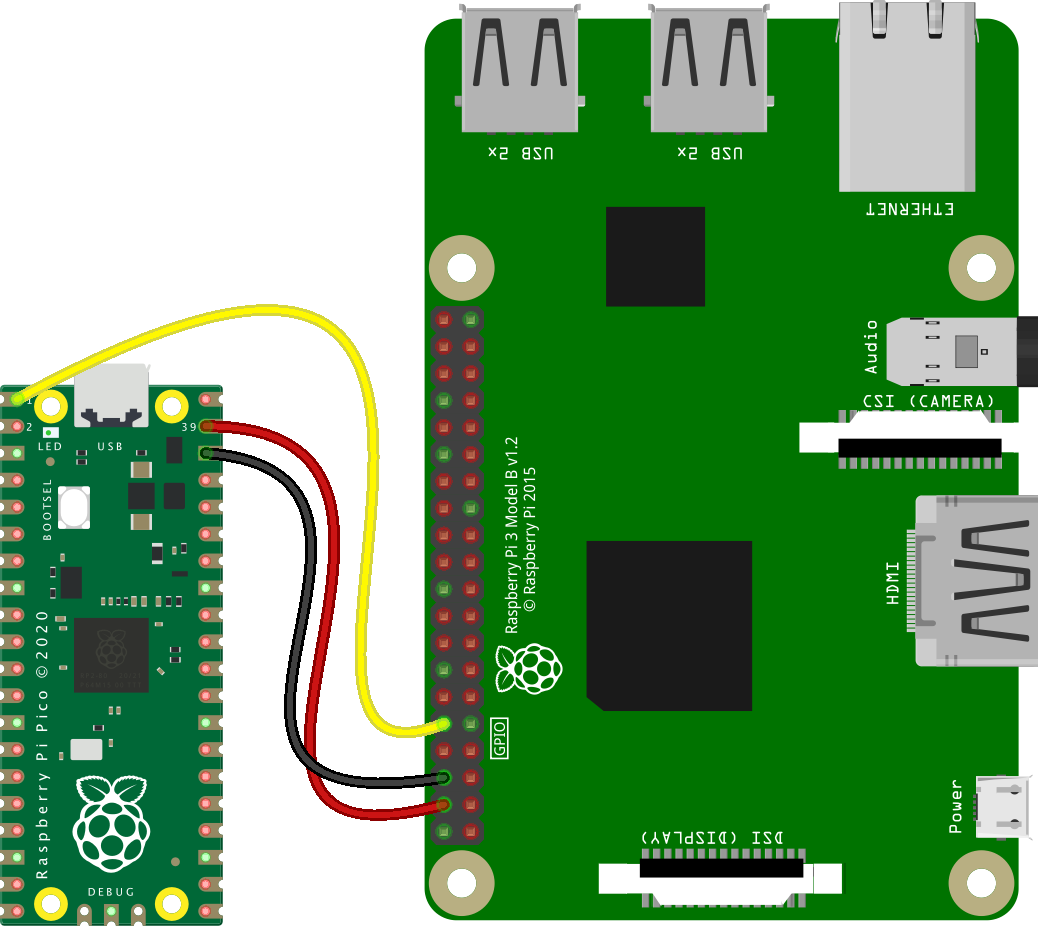

Verkabelung mit dem Mikrocontroller
Die Darstellung sieht die Verkabelung von einen Raspberry Pi 3 und einem Raspberry Pi Pico vor. Das soll aber nur ein Beispiel sein. Es kann im Prinzip jeder Raspberry Pi und jeder Mikrocontroller sein.
  • In diesem Beispiel wird der Raspberry Pi Pico über die GPIO-Pinleiste des Raspberry Pi mit Strom versorgt.
  • Der ganze Aufbau funktioniert nur dann zuverlässig, wenn beide über eine gemeinsame Masse-Verbindung (GND) verbunden sind.
  • Als einzige wirkliche Datenverbindung dient die Verbindung vom GPIO15 (Raspberry Pi UART-RX) nach GPIO0 (Raspberry Pi Pico UART-TX). Die Verbindung für den Rückweg brauchen wir nicht.
  • Bei Mikrocontrollern, die 5-Volt-Pegel haben, muss man einen Pegelwandler (Logic Level Shifter) dazwischenschalten. Der Raspberry Pi verträgt nur einen 3,3-Volt-Pegel.
  • Die Geschwindigkeit der Schnittstelle ist beim Raspberry Pi auf 115200 Baud eingestellt.
