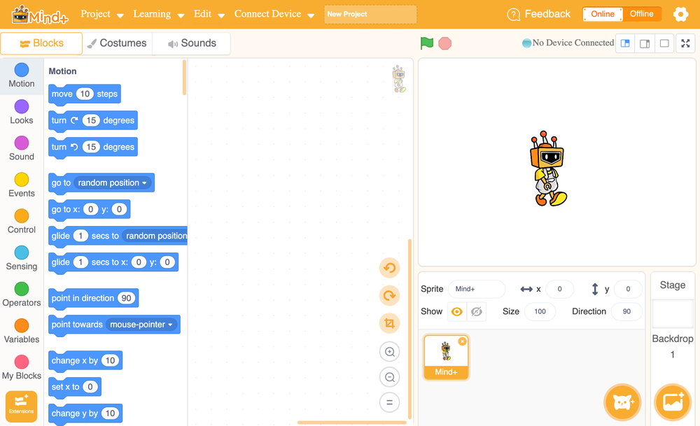

Screenshot Mind+
Mind+ ist eine visuelle Programmierumgebung, die speziell für Einsteiger entwickelt wurde, um das Programmieren auf einfache und spielerische Weise zu lernen. Sie basiert auf der Block-Programmierung (ähnlich wie Scratch), wobei die Programmierlogik in farbige Blöcke verpackt ist, die man per Drag-and-Drop zusammenstecken kann, ohne eine Zeile Programmcode schreiben zu müssen.
