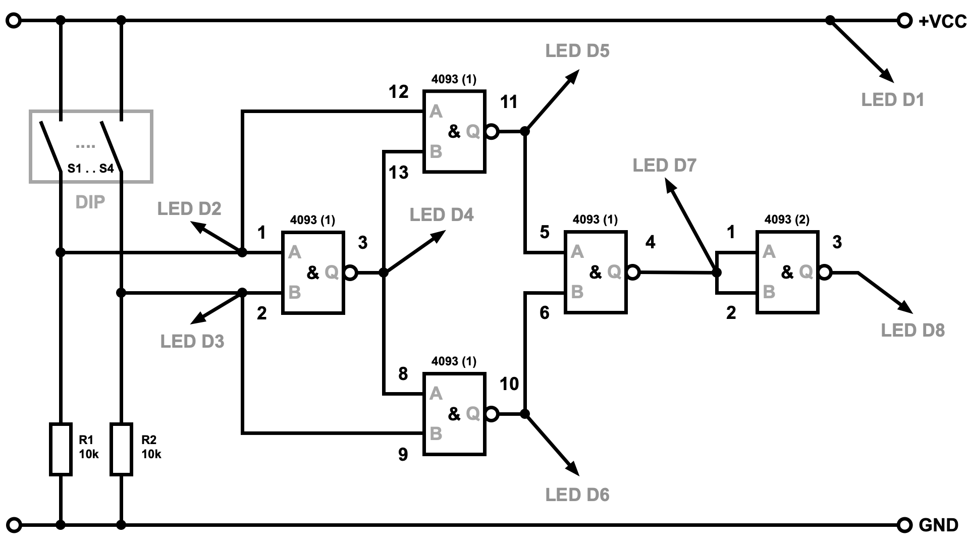

Ein XNOR-Gatter kann mit fünf NAND-Gattern realisiert werden. Zwei der NAND-Gatter erzeugen die Zwischenwerte. Die nachgeschalteten NAND-Gatter verknüpfen diese Zwischenwerte zum XOR-Ergebnis. Das fünfte NAND-Gatter invertiert dieses XOR-Ergebnis, um das XNOR-Ergebnis zu erhalten.

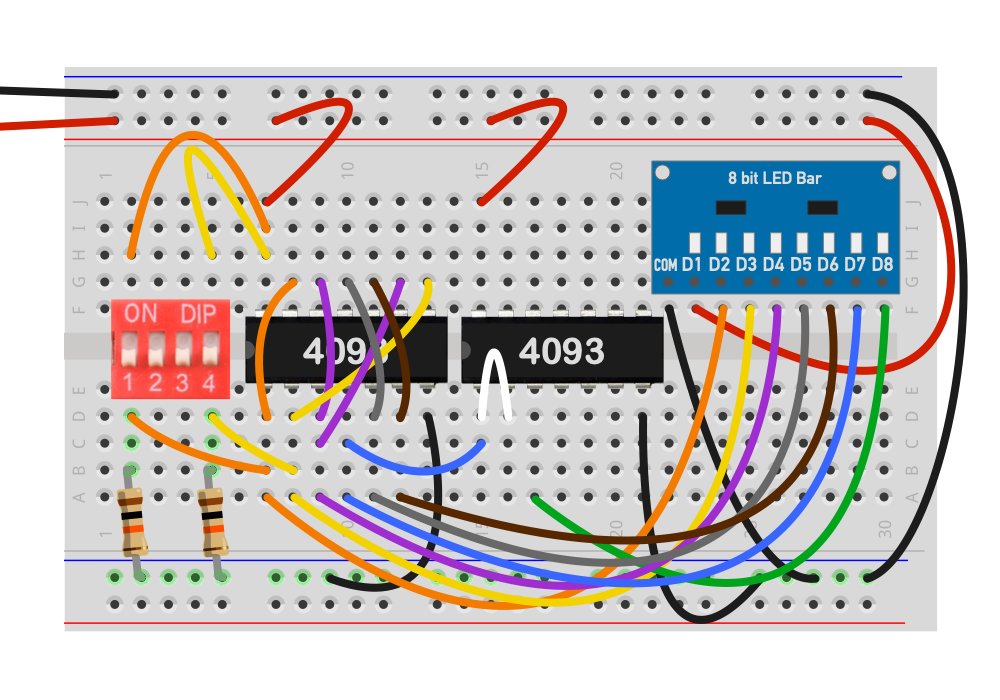

Dazu verwenden wir das CMOS-IC CD4093. Es enthält vier NAND-Gatter mit je zwei Schmitt-Trigger-Eingängen.
In der Grundstellung, wenn alle Schalter offen sind (Schalterstellung unten), dann leuchten die Leuchtdioden D8, D6, D5 und D4. Die Leuchtdiode D4 ist das Ergebnis des ersten Nicht-UND-Gatters (NAND) in der Schaltung. Die Leuchtdioden D5 und D6 sind das Ergebnis der beiden übereinanderliegenden NICHT-UND-Gatter (NAND) in der Mitte der Schaltung. Und die Leuchtdiode D7 leuchtet nicht und ist das Ergebnis des vorletzten NICHT-UND-Gatters (NAND). Die Leuchtdiode D4 geht nur dann aus, wenn beide Schalter oben (ON) stehen.
Grundsätzlich gilt, die Leuchtdiode D8 leuchtet immer dann, wenn die beiden Schalter an den Eingängen A und B die gleiche Stellungen haben. Also beide oben (ON) oder unten sind.
Hinweis: Schalterstellung oben (ON) = Schalter geschlossen = Leuchtdiode am Eingang leuchtet

  • IC1: CMOS-IC 4093 (1) (z. B. CD4093)
  • IC2: CMOS-IC 4093 (2) (z. B. CD4093)
  • S1...4: DIP-Schalter
  • R2: Widerstand, 10 kOhm (4 Ringe: Braun-Schwarz-Orange-Gold)
