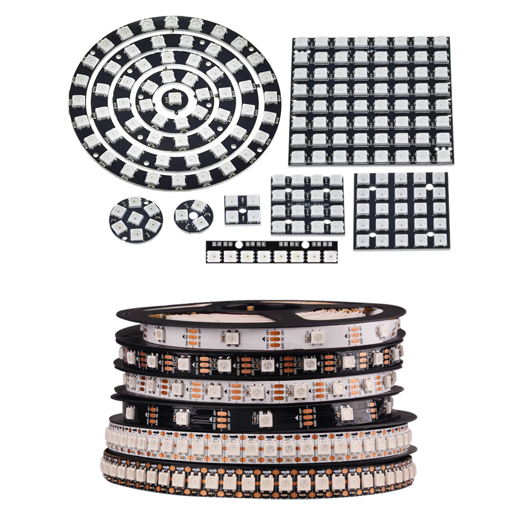

Unter der Bezeichnung WS2812 gibt es einzeln steuerbare RGB-LEDs, LED-Module und -Platinen in Form eines Streifens, Rings oder rechteckige Matrizen. Sehr beliebt sind auch Lichterketten oder auftrennbare Bänder mit unterschiedlicher LED-Dichte (Abstand) von der Rolle. So gibt es für jeden Anwendungsfall und -ort viele unterschiedliche Lösungen.
Insbesondere die RGB-LED-Bänder sind sehr beliebt, um Lichteffekte in verschiedenen Farben zu erzeugen. Dazu muss das RGB-LED-Modul mit einer Stromversorgung und einem Controller verbunden werden.
